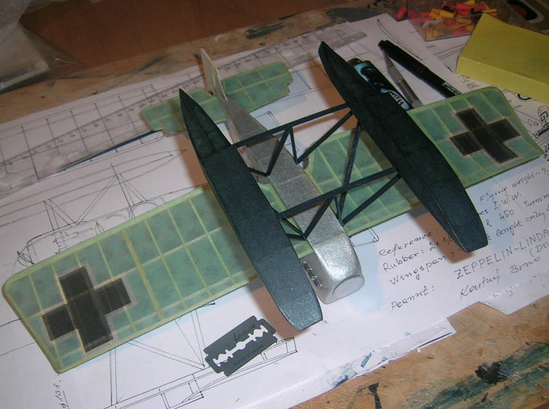

Adam Jeník: Zeppelin Lindau CS1
Předloha modelu zřejmě někde někdy letěla, ale musím smutně konstatovat že jsem o ní nikde nic nenašel, jakmile najdu, doplním.
Oříšek Zeppelin Lindau CS1 zkonstruoval a postavil Adam Jeník s velkou pomocí plánku Lubomíra Koutného. Model má rozpětí 375mm a délku trupu 229mm. Je potáhnutý papírem Starspan (9g/m2) který má potisk inkoustovou tiskárnou. Při povrchové úpravě trupu je využito hlinikového pigmentu přímo v laku. Obtisky jsou tištěné na ink jetu. Vzpěry podvozku jsou vyztuženy boronem a potáhnuté papírem (boron používají stavitelé pokojových F1D modelů), takže přečkaly zalétávání v hale bez úhony. Vrtule je z překližky 0,6mm.
Dosud nejlepším (a bohužel lepší to nebude neboť poslední Adamova poznámka k modelu je "dnes uz nieje...") výkonem Zeppelinu je čtvrté místo na F4F Teplice 2007
[Ruja podle Adamových podkladů]
