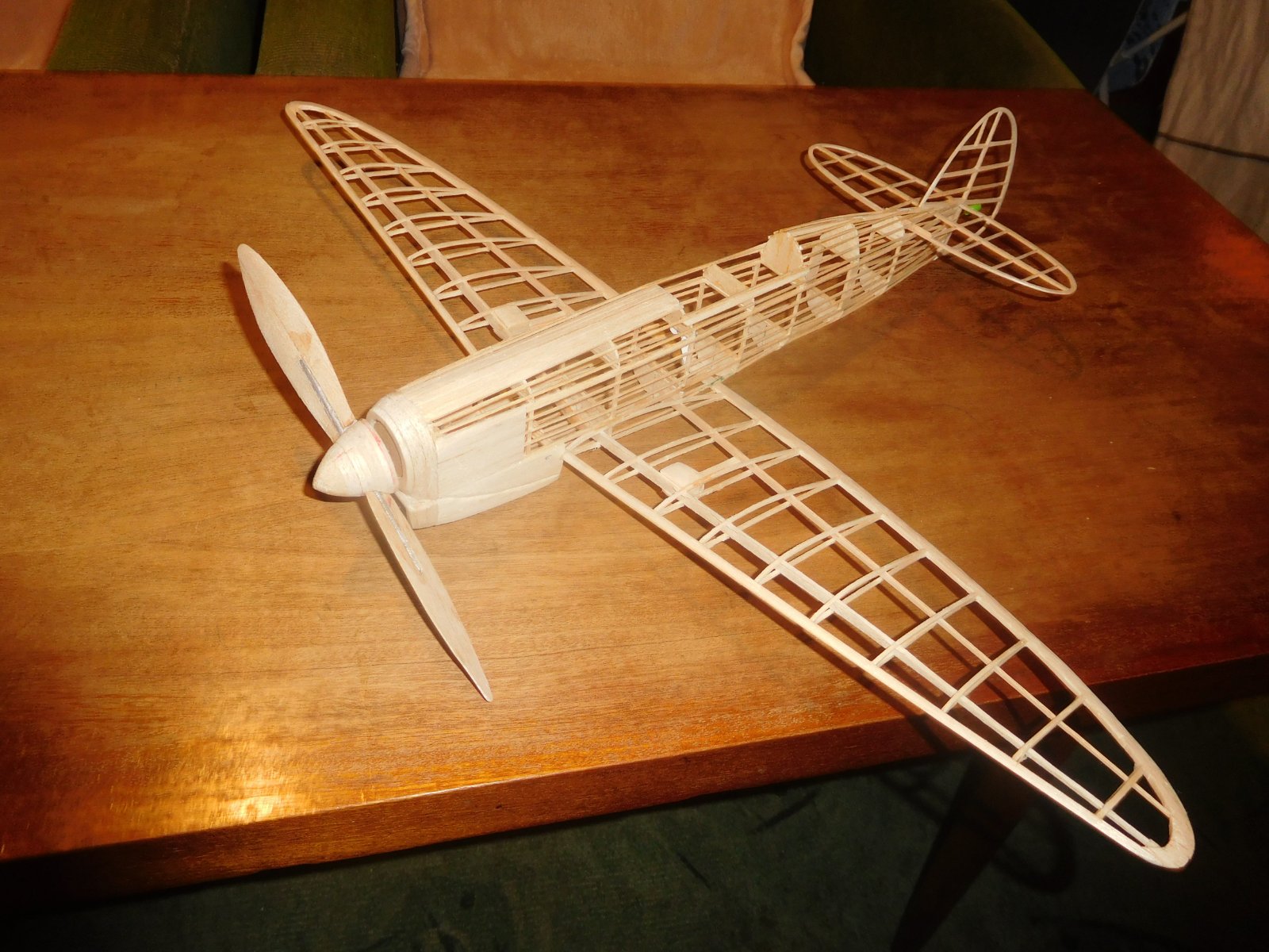

Já jsem trochu pokročil, na hrubo hotové křídlo a také pokrok na trupu.

Stavba kostry pokročila, chybí jen podvozek a kabina

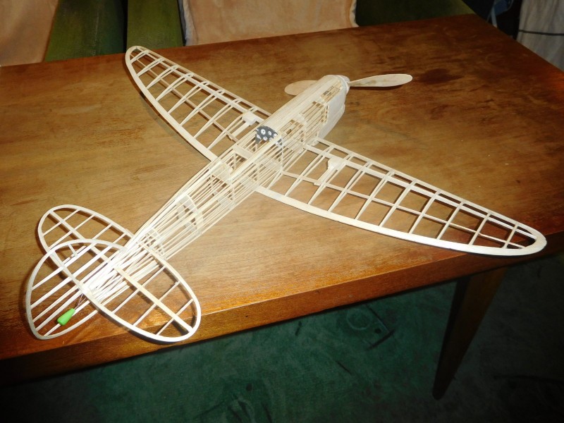

Tak kostra je skoro hotová, chybí jen kabina a dovážení. Zatím 20g, ale protože je těžiště ve 30% hloubky křídla, závěs je 140 mm za těžištěm a vrtule 75mm před ním, svazek ze 4 nití gumy TAN SS 3x1 o délce 600 mm bude vážít asi 6,5 g takže do kužele vrtule je potřeba doplnit 3 g olova, jenže není tam tolik místa. Letová by mohla být asi 33g.

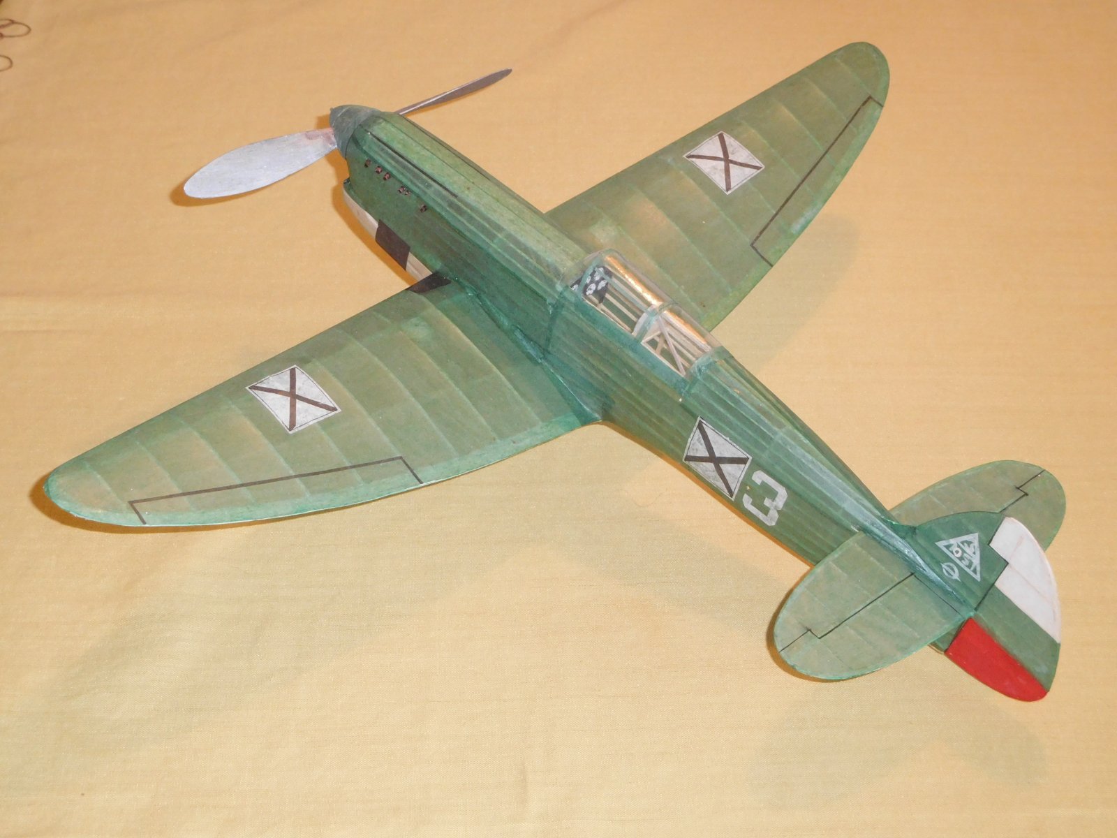

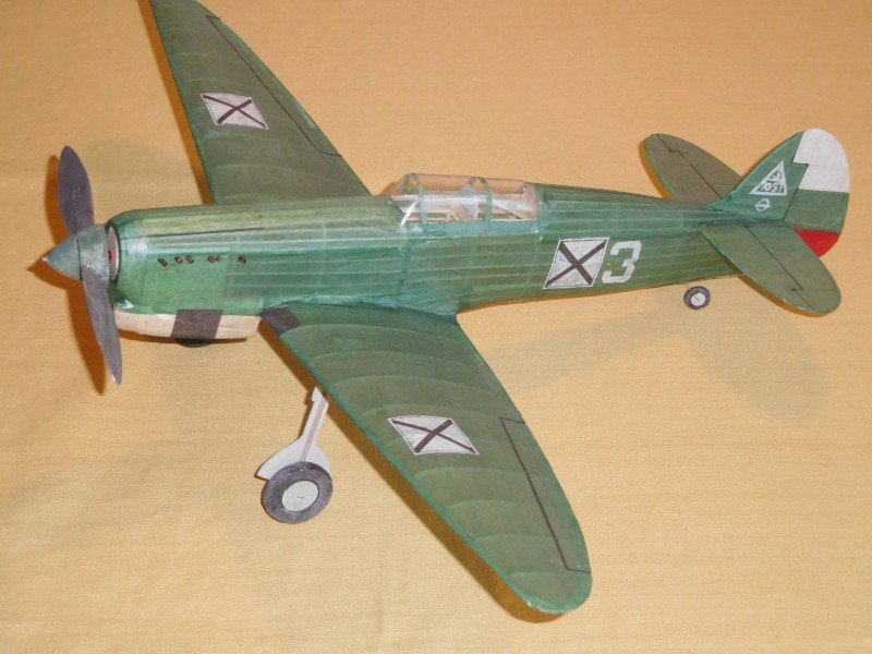

Tak dbacetinka Avie B-135 je téměř hotová. Podařilo se mi do zadního dílu kužele vrtule nacpat 2g olova, takže nyní bez svazku je těžiště ve 30% a prázdná váha 24 g, se svazkem a po dalším nátěru napinákem bude nutné dovážit alespoň další 1 g. Takže letová asi 34 g, což je dost na tak malu plochu křídla.

A nyní k mé dvacetince, po dovážení jsem udělal svazek o délce 500 mm ze čtyř vláken 3x1 dobré měkčí gumy K=12 do které se teoreticky při t=25C dá maximálně natočit 1620 obrátek. Letová váha bez podvozku je 30g, tedy stejně jako u mé dvacetinky Jak-3. Polha těžiště a první klouznutí OK. Natáčím prstem ještě nenamazaný svazek na pár otáček, krátký let v levé zatáčse toho moc neřekl, točím trochu více, začátek mírné stoupání, pak zúžení zatáčky a s posledními obátkami tvrdší přistání do sněhu, Ubírám zatáčky SOP a zkusím fotit, výstup do 5m a pak sešup dolů průlet nad zení, vyplavání do 1m a konec motoru,jediná mizerná fotka. protože nakrucování křídla moc nepomohlo ta zkouším více vyosit veruli do prava štětinkou jehličí u hlavice. Natáčím více model po startu nezatáčí mírně stoupá do výšky 8m, pak zpomalí, přepadne do levé zatáčky a ještě na otáčkách sebou plácne do sněhu. Je mi jasné, že díky velmi štíhlým koncům křídla je to vekmi choulostivý model a další zalétávání nebude snadné. Oni i bulharští piloti píšlou, že tento typje náročný na pilotáž a neodpouští chyby. V porovnání byla dvycetinka Jak-3 úplný dobráček.
