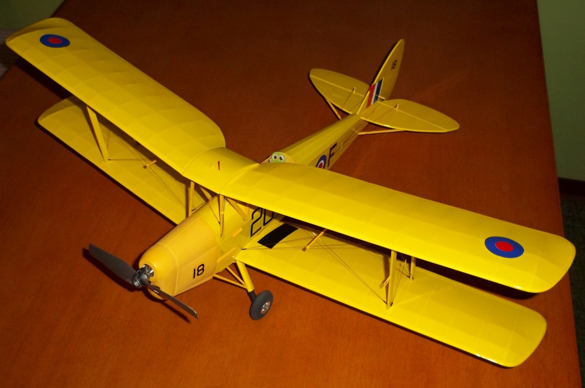

Příspěvek od Ivan Horníček » 15 kvě 2017 20:54
Dodělal jsem výplet a pár detailů. Jo Honzo je to ta stavebnice.

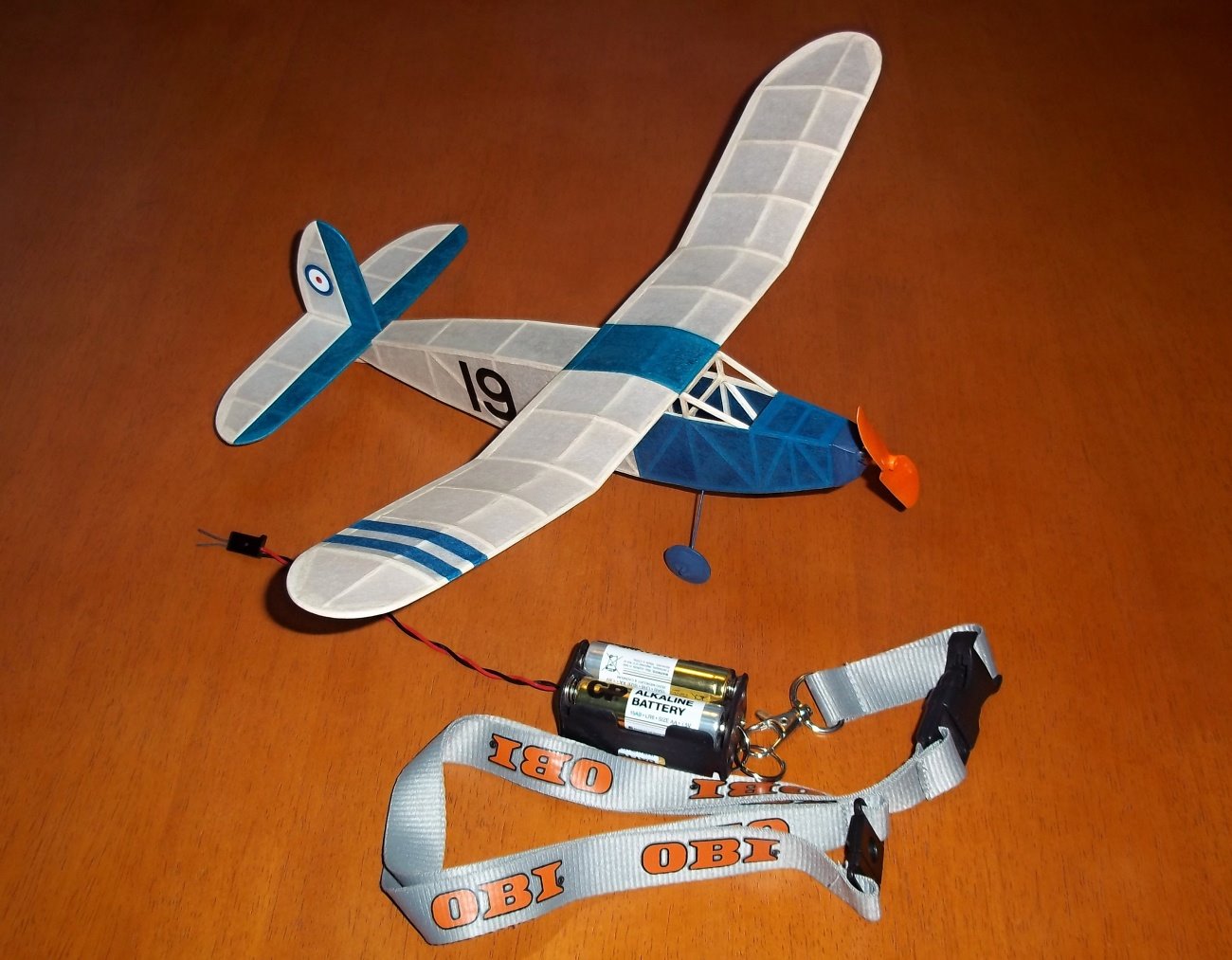

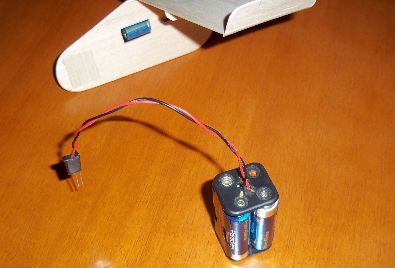

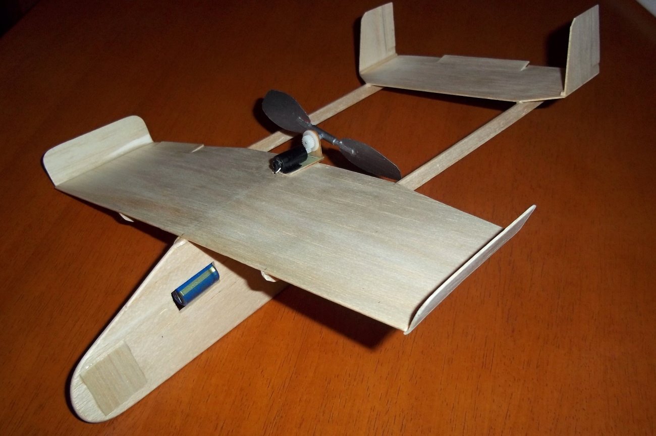

Protože jsem při pravidelné návštěvě naší haly nechtěl být jen divákem, začal jsem se zajímat o pohon modelů pomocí ss motorků napájených kondenzátory. Postavil jsem zkušební modely. Jeden je osazen motorkem 6mm, superkapacitor 5F 3V a vrtulka 30-40mm. Hmotnost modelu je 6gr. Druhý větší má motorek 7mm superkapacitor 10F 3V. Motor jsem osadil převodovkou vyrobenou z koleček a osky 7gr. serva. Vrtulka 80mm je vyrobená z kelímku od jogurtu. Hmotnost modelu je 15gr. Létalo to spolehlivě pod strop haly a zajímavá byla prodleva na vrcholu stoupání. Čas letu se nastavuje nabíjením a je podobný jako u oříšků. Nabíječka je držák 3ks AAbaterií a čas nabíjení je 15-30s. Do obvodu je možno vsadit vypínač, ale není to nutné, nabíjet se dá i s běžícím motorkem.
Re: Eletromodely Ivana Horníčka
Příspěvek od Ivan Horníček » 21 bře 2018 19:39

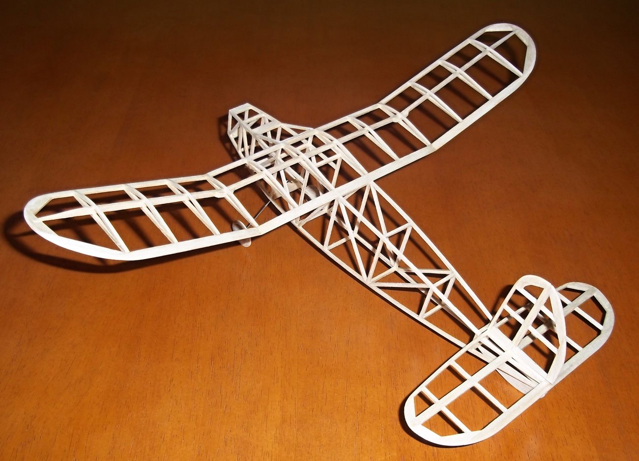

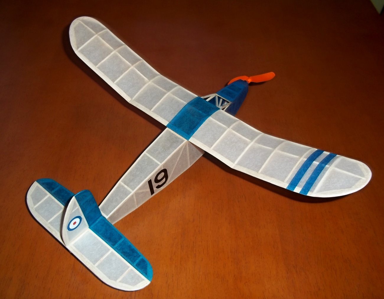

Pro další létání v hale jsem postavil nový konstrukční model. Je to Achilles od KK. Motorek 7mm Kondenzátor 10F 3V a vrtulka ořezaná 3/3. Hmotnost je 13gr. Rozpětí je 360mm.

Příspěvek od Ivan Horníček » 21 bře 2018 20:31
Protože mám 3Voltový kondenzátor, tak stačí v nabíječce dvě baterie. Nic se namůže stát, ale musíš dodržovat póly kondíku. Kratší vývod je vždy mínus. Když mám tři baterie tak musím nabíjet jen tak 20s. To proto, že napětí po tu dobu nestoupne nad 3V. Do konektoru jsem strčil špendlíky a ty přikládám na vývody kondenzátoru na spodní straně modelu. Protože nemám zatím video, dávám sem toto. Průběh letu mých modelů je podobný.

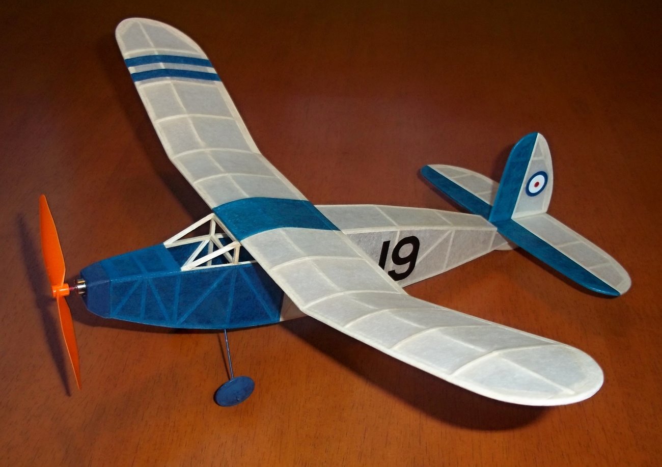

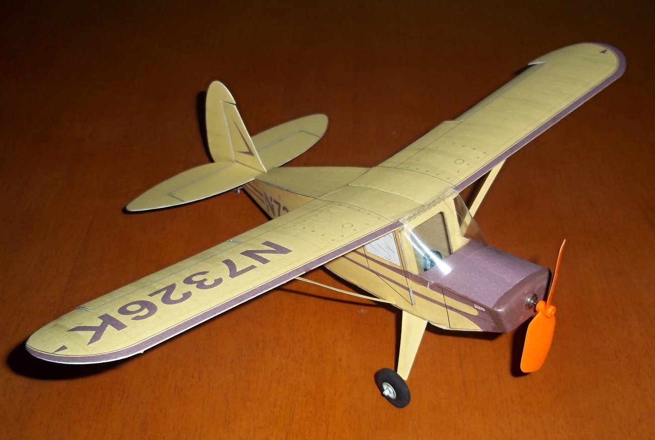

Modely pro zábavu v hale jsou natištěné na papír a pak nalepené na balzu 0,3mm. Celková hmotnost kolem 12gr. Pohon motorek 7mm kondenzátor 10F 3V.
