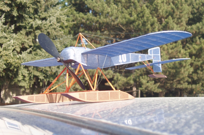

Borel hydro Chemet 2 seater Monaco 1913
Historie tohoto letounu, včetně fotek, 3-pohledu, barevného bokorysu a mnoho dalších informací najdete v knize Shneiderův pohár. V době soutěže byl letoun celý modrý, hnědé plováky a bílé startovní číslo 10. Nejprve jsem si tento typ postavil jako peanuta. Malý, lehký peanut létá fantasticky, v Pardubicích byly dosažené časy přes 85 s a peanut létal těsně pod konstrukcí střechy haly ve výšce 17 m, na konec letu klouzal, asi by to chtělo o málo delší a trošku tenčí gumičku...
Když Bernard Getz připojil k OPENSCALE 2008 dalších 7 soutěží minimaket podle amerických pravidel FAC (mezi nimi i FLY OFF pro letouny ze Schneiderova poháru) rozhodl jsem se postavit borela jako dvacetinku. Dvacetinka se povedla, je velmi lehká (bez svazku 18g). Již první zalétávání na Medlánkách ukázalo, že seřízení je perfektní a model létal hned tak, jak byl postaven.

Trup je stavěn ze dvou bočnic lepených z podélníků 2x2 na sobě ve špendlíkové šabloně. Hotové bočnice pečlivě společně v předu i vzadu zabrousíme a vyvrtáme do nich otvor pro závěsný kolík. Pak je od sebe opatrně oddělíme pomocí žiletky, čistě je z obou stran obrousíme a vzadu sešpendlíme, přední stranou pak velmi pečlivě přilepíme na čelní přepážku, vyříznutou z balzy 4mm (ve stavebnici máte již čelní přepážku hotovou i s hlavicí a vrtulí - vše zkompletováno, podobně hotové tam již najdete i super lehké bočnice, doporučuji však udělat nové z tvrdší balzy větších dimenzí). Pomocí půlpřepážek provedeme zaoblení přídě na horní i spodní straně. Hlavice má v předu i v zadu z překližky pouzdra z překližky 1mm.
Plováky
Plováky se staví stejně jako trup. Podélníky 1,5x1,5 jsou z velmi pevné balzy. Do každé přídě plováků zalepíme 0,5g olova.
Křídlo
Křídlo má pásková žebra. Mezi náběžku a odtokovku přišpendlené na výkrese nejdříve lepíme spodní pásky žeber, na spodní pásky lepíme pomocný a hlavní nosník, aby jejich prohnutí bylo proti pozdějšímu pnutí papíru a tím bránilo deformaci křídla do „lavoru“, nakonec nalepíme horní pásky žeber. Koncové oblouky se lamelujeme na šabloně. (Ve stavebnici jsou pásky žeber, nosníky, náběžka i odtokovka hotové, stejně tak i koncoví oblouky z pediku.)
Ocasní plochy
Kormidla s profilem rovné desky se staví ve špendlíkové šabloně.
Vrtule
Vrtule má listy z tvrdé balzy 1,5mm řez C ohnuté na horké žehličce, jejich čepy jsou z bambusu o průměru 1,5mm, zasunuté do papírové trubičky. Osa je z ocelového drátu 0,8 mm. V předu je očko pro natáčení vrtačkou a volnoběh s pérovou podložkou, v zadu pak Tonda háček z nataveného polyetylenu.
Kompletace
Kompletace je dost náročná, nejprve si vše vyzkoušíme na nečisto před potahem, zalepíme do trupu příslušné lože křídla, tvarované do V pro oba nosníky a náběžku.
Potah plováků je z hnědého modelspanu, vše ostatní pak z modrého japanu. Vše vypneme navlhčenou vatou a po vyschnutí pak velmi ředěným napínacím lakem, nakonec lakujeme ředěným zaponem. Křídla a kormidla vypínáme v šabloně a tam je necháme alespoň 24 hodiny.
Vzpěry jsou z velmi pevné balzy. Nejprve slepíme přední a zadní M. Toto pak lepíme na plováky a nakonec na vzpěry nalepíme trup. Celá operace vyžaduje mimořádnou pečlivost a stálou kontrolu. Dokončíme kompletaci. Drátěné výztuhy zhotovíme z nejtenčího rybářského vlasce navlečeného do jehly, kterou vše postupně prošijeme a nakonec zalepíme.
