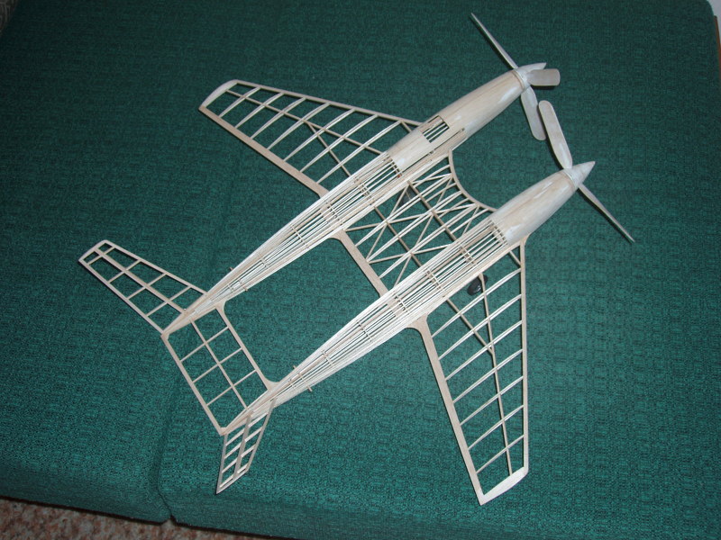

Ing. L. Koutný: Racer Horkey Mustang
Na loňském Openscale všechny zaujal model pylonového speciálu Horkey. Požádali jsme autora plánku a stavitele v jedné osobě, aby serveru Minimakety.cz prozradil o modelu něco víc. Informace dodané Ing. Lubomírem Koutným si teď můžete přečíst.

Letoun je mimořádně zajímavý nejen zmíněným šípovým křídlem, ale i nestejnou délkou přídí trupu, což umožňuje blízké osy trupů, když disky vrtulí se při pohledu zepředu prolínají. Toto řešení je velmi zajímavé pro gumou poháněné minimakety u kterých je vždy žádoucí, aby průměry vrtulí byly co možná největší.

Horkey má sice velká kormidla a závěsy svazků byly skoro až u kormidel, ale dlouhé přídě v kombinaci se šípovým křídlem vedly k tomu, že éro je těžké na nos. Bylo nutné dovažovat plastelinou za kormidly. Oba svazky jsou totožné s tím, co létá Maruška na své P-30 (4 nitě gumy TAN SS 2005 o délce 750 mm). Maximální počet otáček při 20 stupních Celsia je asi 2100. Zalétávání probíhalo ve třech etapách. Ta první po vyvážení byla uzavřena tím, že éro má asi malý úhel seřízení. Po nutné úpravě doma (nařezaly se zadní vnější části VOP) a šlo se na věc. První lety byly asi na 600 otáček, éro se placatilo v horizontu bez zatáčky a na konec přišlo přetažení a pád. Ubral jsem tedy plasteliny vzadu, pak však éro šlo na motor do země. Třetí etapa začala naříznutím odtokovky na šikmých SOP a vyhnutím dovnitř, čímž se dále zvětšilo seřízení. Nyní se éro již chovalo poměrně normálně, pouze bylo nutné zmenšit potlačení osy vrtulí (nezvyklé, obyčejně tomu bývá naopak). Nicméně éro je hodně citlivé na každý zásah do kormidel a ta se trochu samovolně vrací do původního stavu, takže před každým létáním je nutné vše jemně doladit! Po doladění bylo předvedeno několik parádních letů na 1200 otáček byla výška asi 20 m a motor kolem minuty, kluz byl poměrně slušný a takový let by každý na soutěži bral. Jeden let na 1400 otáček byl již opravdu hezký se dvěma velkými zatáčkami o 360 stupňů.
Stavba je v mezích toho, co je u minimaket běžné. Model určitě není vhodný pro začínající modeláře. Přesné váhy v kostře neznám, snad něco bude na plánku, většinou to tam píšu (ale bude to kolem 40 g), dva svazky po 9,5 g, potah + lak kolem 8 g, 3g balastu na ocase. Kdybych éro stavěl znovu, pak závěsy svazků dám 5 mm před náběžku kormidel - odpadne dovažování, asi bych křídlo posunul o 10 mm dopředu a zvětšil úhel nastavení zvednutím náběžky o 3 mm oproti původnímu výkresu. Myslím si totiž, že ani skutečný letoun by nemohl mít těžiště tak kam patří při dodržení polohy šípového křídla dle oné malé muchy.
