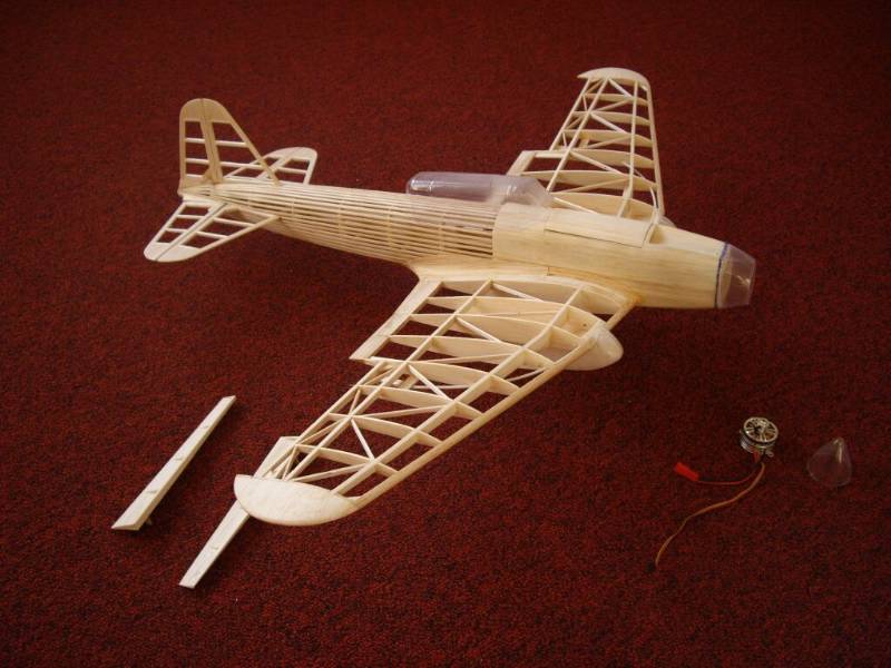

Poznámky k modelu
Model je klasické celobalzové konstrukce potažený papírem. Použitý materiál byl vybírán s ohledem na hmotnost a pevnost. Při stavbě jsem úzkostlivě šetřil s každým gramem. Tomu jsem podřídil i vybavení modelu, uvedené přehledově v tabulce:
Přijímač: Rex 5 MPD 9g
3x servo: no.8524 19,6x8x19,6 mm 4,3g
Baterie: lipo 300mAh/ 7,4V 20g
Motor: dualsky xm2812rtr-27/ 70W 26g
Výsledná letová hmotnost je 190g. Model létá stabilně s přebytkem výkonu. Po zastavení motoru letoun příjemně klouže. Zkoušel jsem použít silnější a těžší baterii 450mAh/7,4 g (30g) mírně se zvýší výkon motoru a doba motorového letu, to však nevyváží nepříjemných 10g navíc.
Cílem bylo získat nezáludné pomalu letící letadlo v měřítku 1:20 Plánek jsem vytvořil tak abych si stavbu co možná nejvíce ulehčil. Doufám, že poslouží jako inspirace těm, kteří našli v předloze zalíbení.

Fotografie modelu
