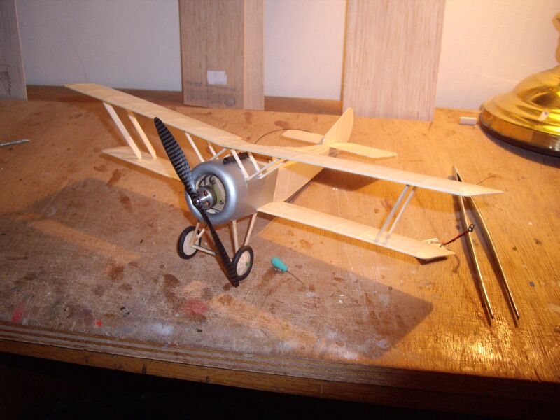

RC minimaketa Hanriot HD.1
Hanriot HD.1 byl malý obratný stíhací letoun, který se navzdory slabší výzbroji a nepříliš výkonnému motoru Le Rhône 9J stal jedním z nejrozšířenějších stíhačů první světové války. Více informací naleznete například na: Wikipedii
Tuto předlohu jsem si vybral původně v provedení HD.2 jako oběť mých hydroplánových pokusů pro nadcházející léto. Když jsem začal připravovat dokumentaci, tak mě napadlo připravit menší versi v provedení HD.1 s kolovým podvozkem.
Plánek jsem vytvořil pro vlastní účely tak abych si stavbu co možná nejvíce ulehčil. Doufám že poslouží jako inspirace těm, kteří našli v předloze zalíbení.

Poznámky k modelu
Na první pohled je patrné, že má model poměrně krátký předek. Je nutné veškeré vybavení směřovat do přední části letadla. Musel jsem dovažovat olovem které je přilepeno z vnitřní strany krytu motorů asi 2 g.
Použité vybavení je přehledově v tabulce:
Přijímač: MINOR 35
2x servo: RC-1
Baterie: LiPol130-P
Motor: G15 4W Bee
Vrtule: MCF5030S 128 mm
Regulátor: MBC3
Ve vzduchu se chová jako kterýkoli dvojplošník, velmi ochotně reaguje na výchylky kormidel, nemá tendence zůstávat v režimech ze kterých není návratu. Běžně létám venku za bezvětří. Jediným problémem je podzimní vlhkost vzduchu která si hraje s potahem asi všech malých letadélek. Zatím jsem se nedostal k povrchové úpravě a výpletu. Vzhledem k velikosti a hmotnosti není na letadle mimo podvozku nic, co by se dalo urazit.
ing. Jan Straka
Fotografie modelu
