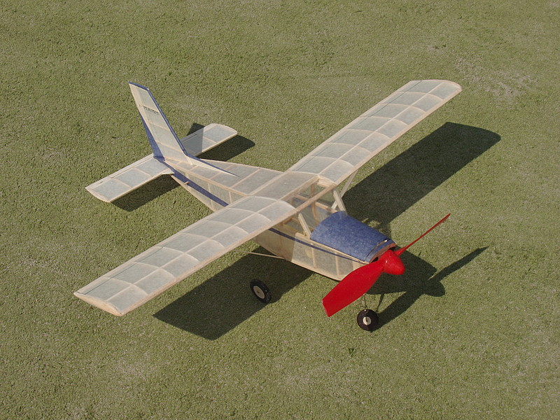

Plánek velmi létavé a oblíbené dvacetinky Itoh byl vydán před více jak třiceti roky, ta měla jednu nevýhodu - neúplné podklady (dva dosti rozdílné 3-pohledy a chybějící foto skutečného letounu). Za tu dobu se některé věci změnily. Kvalitní Kanagom byl nahrazen šmejdem, který pořádně nelepí - proto na lepení kostry použijte buď lepící lak, nebo Perfect, máme jinou, snad i lepší gumu atd. Některé věci se dnes dělají jinak. Listy vrtulí již neděláme z překližky, ale z balzy. Svazky se létají delší a motorový let je až minutový. Dvacetinka Oscar je naprosto rovnocenná, pokud jde o letové vlastnosti s dříve oblíbeným Itohem, ale navíc má tu výhodu, že na ni jsou úplné podklady, což se příznivě projeví při statickém bodování. Tyto podklady jsou již také součástí nového stavebního výkresu a barevné fotky si najdete na internetu.

Fotografie modelu
