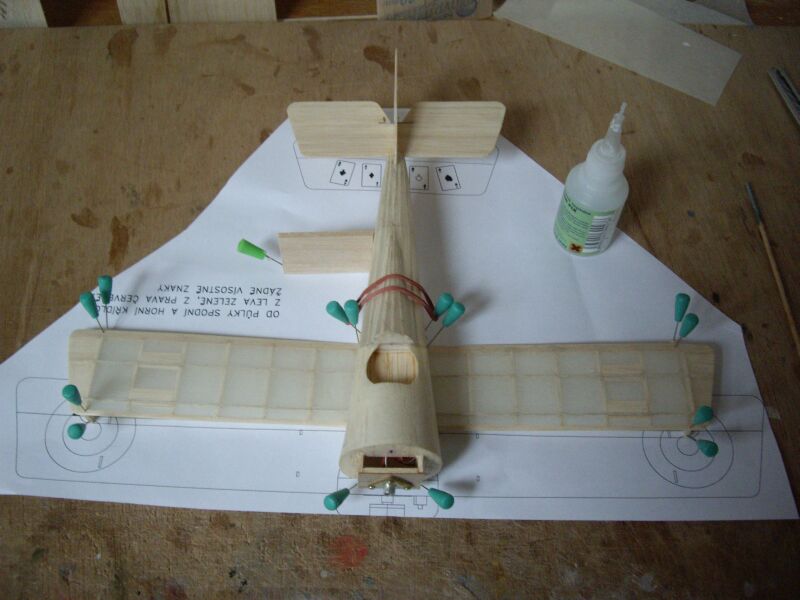

Tuto předlohu jsem si vybral původně v provedení HD.2 jako oběť mých hydroplánových pokusů pro nadcházející léto. Když jsem začal připravovat dokumentaci, tak mě napadlo připravit menší versi v provedení HD.1 s kolovým podvozkem.
Plánek jsem vytvořil pro vlastní účely tak abych si stavbu co možná nejvíce ulehčil. Doufám že poslouží jako inspirace těm, kteří našli v předloze zalíbení.

Na první pohled je patrné, že má model poměrně krátký předek. Je nutné veškeré vybavení směřovat do přední části letadla. Musel jsem dovažovat olovem které je přilepeno z vnitřní strany krytu motorů asi 2 g.
