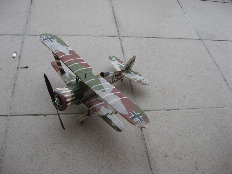

Henschel Hs 123 byl německý střemhlavý bombardér a bitevní letoun užívaný především ve Španělské občanské válce a v druhé světové válce.
Tento model jsem vyrobil ve stylu PEANUT ANTIQUE takže na potah je použit potištěný tenký Modelspan. Model je ve velikosti oříšku - má rozpětí 330 mm a váhu 28g. Léta vcelku stabilně a rychle je dosti obratný a pěkný na pohled ve vzduchu. Baterka je uložena v kabině pilota kvůli dodržení potřebné polohy těžiště.
Vybavení modelu je následující:
Přijímač: Penta light
2x servo: Smart servo RC-1
Baterie: LiPol 150P
Motor: G15 4W Bee
Vrtule: MCF5030 128 mm
Regulátor: MBC3
