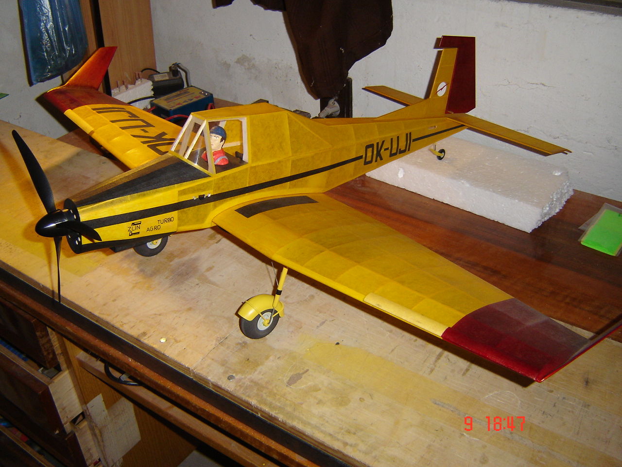

RC-minimaketa Z 137T Agro Turbo je postavena dle plánu pana Rašky. Model má rozpětí 1050mm. Je poháněn běžnou 280tkou s převodovkou 4:1. Regulátor je Jeti 12A, zdroje LiPol 2S 850mAh, serva 2x GWS Pico 5gr. Přijímač Jeti Rex 5. Hmotnost ve stavu těsně před dokončením, bez detailů jako jsou blatníky kol, rozmetadlo a další drobnosti, činí 250g.
Model je stavěn přesně podle plánu. Trošku jsem se zakousl na trupu, staví se ze dvou polovin stavěných samostatně z půlpřepážek a vše musí být opravdu napřesno slícované, jinak by výsledek za mnoho nestál. Potah je ze středně tlustého Japanu barveného v  Duze a doplňky jsou vyřezány z  černého papíru. Oproti plánu jsem udělal pevnější ukotvení podvozkových nohou a spojky křídla. Na obé jsem použil místo tvrdé balsy překližku. Myslím, že konkrétně u podvozku se to u takto mohutného éra vyplatí. Ostruhu jsem namísto slepení vteřiňákem sletoval, zdá se mi to také mnohem trvanlivější. Při zasklívání kabiny tenkým celuloidem, jsem poprvé použil lepidlo Purocel a všem vřele doporučuji. Mají ho v každé drogerii a práce s ním je skvělá.

Fotografie modelu v průběhu stavby
stavba a foto: Ondřej Krucký
Z 137T Agro Turbo v ...
Detail přídě
A přední část modelu...
Detail ostruhy která...
Z 137T Agro Turbo - ...
Trup již s potahem
Detail řízených ploc...
Detail náběžné hrany...
Celkový pohled na Z ...
A ještě jeden pohled...
Fotografie dokončeného modelu
