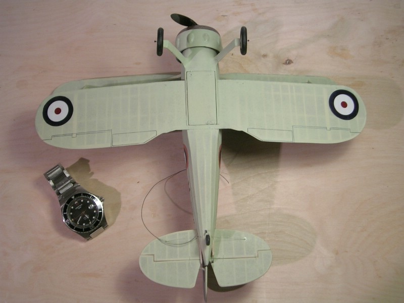

Předlohou RC minimakety Gloster Gladiator je Sea Glagiator N5519, se kterým létal v srpnu 1940 z letiště Luqa na Maltě Sergeant Pilot J.N.Robertson od 261.(F)squadrony. O předloze najdete další informace na serveru Airwar.
Vybavení:
Přijímač: Minor 40
2x servo: Smart Servo RC1
Baterie: Lipol 130P
Motor: G15 4W Bee (Gašparín)
Reulátor: MBC 3
Vrtule: MCF5030S 128 mm (Microinvent)
Obdobně jako u Buckeru je ke stavbě použita pevná balsa cca 120g/dm3, potah je tenkým modelspanem. Povrchovka technikou airbrush, akrylátové barvy Gunze a obtisky jsou tištěné na inkoustové tiskárně.
Určitě si všimnete podobnosti s proporcemi Buckera (ideální předlohy). Gladiator je skoro stejné éro - Bucker má šípovitá křídla, Gladiator ma docela slušné vzepětí už maketově, Adam ještě trošku přidal, přeci jen je model na zábavu a ne na trápení. Dosud není úplně vytrimovaný, ale už teď se s ním dá velice pěkně létat v poměrně malé hale.
