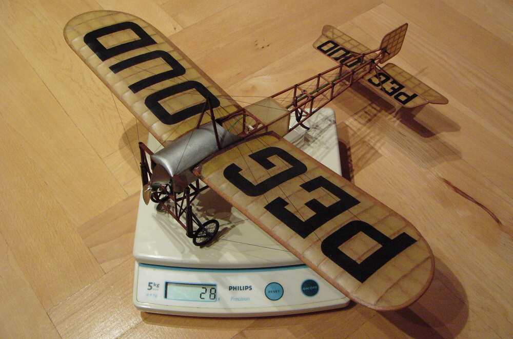

Minimaketu Blériot XI Monopol, v soudobé akrobatické úpravě a markingu Adolpha Pégouda, jsem postavil v roce 1998 jako halovou volnou minimaketu kategorie F4E s pohonem elektromotorem s převodovkou Kenway. Pohonná jednotka však neměla dostatečný výkon, tak došlo k přestavbě na motor CO2 Gašparín G24, ale ani ten na model nestačil. A tak skončil Blériot na několik let ve vitríně a později v bedně ve sklepě. Když se v roce 2003 objevilo skutečně použitelné mikro RC vybavení a pohonná jednotka na modely této velikosti, neváhal jsem a osadil je do modelu. V úspěch jsem moc nevěřil, tak byla instalace provedena metodou šití horkou jehlou. Avšak k mému nesmírnému překvapení model létal, dokonce stabilně a řiditelně. Tím si zasloužil doplnění o maketové detaily a maketový náhon kormidel lanky.
Základní parametry modelu: rozpětí 405mm, délka 325mm a plocha křídla 3,2dm2. Letová hmotnost modelu činí 28g. K pohonu slouží pohonná jednotka GB32 z produkce Ing. Štefana Gašparína. Skládá se z miniaturního stejnosměrného motoru a převodovky. RC vybavení je tvořeno přijímačem Penta Light od MZK v provedení bez konektorů, regulátoru MSC 1-145 a lineárního magnetického dvojserva MCA3-D od firmy Microinvent. Motor i RC vybavení jsou napájeny jediným LiPol článkem o kapacitě 145mAh.
