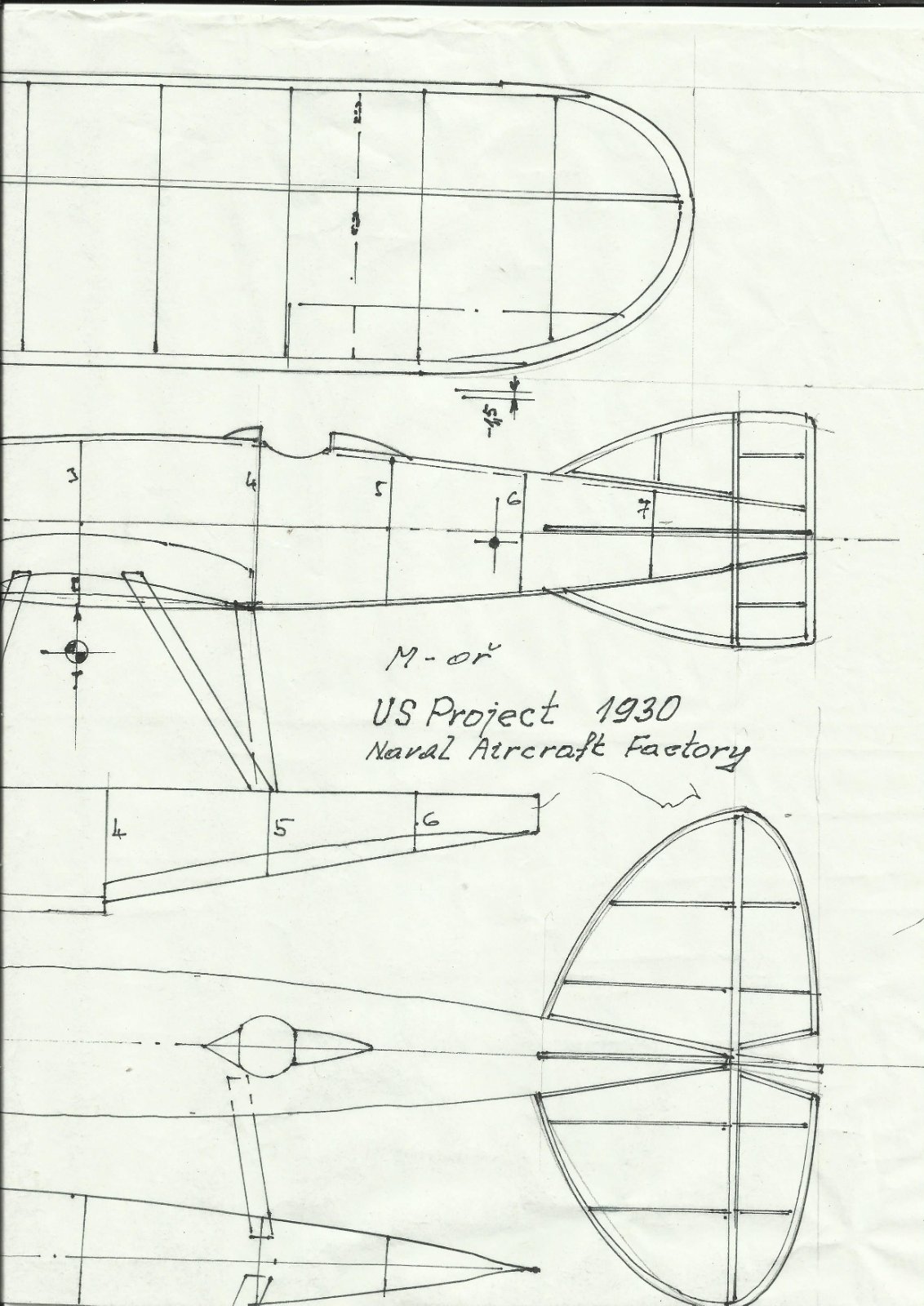

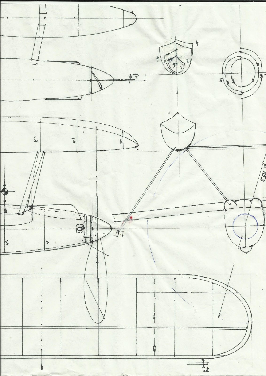

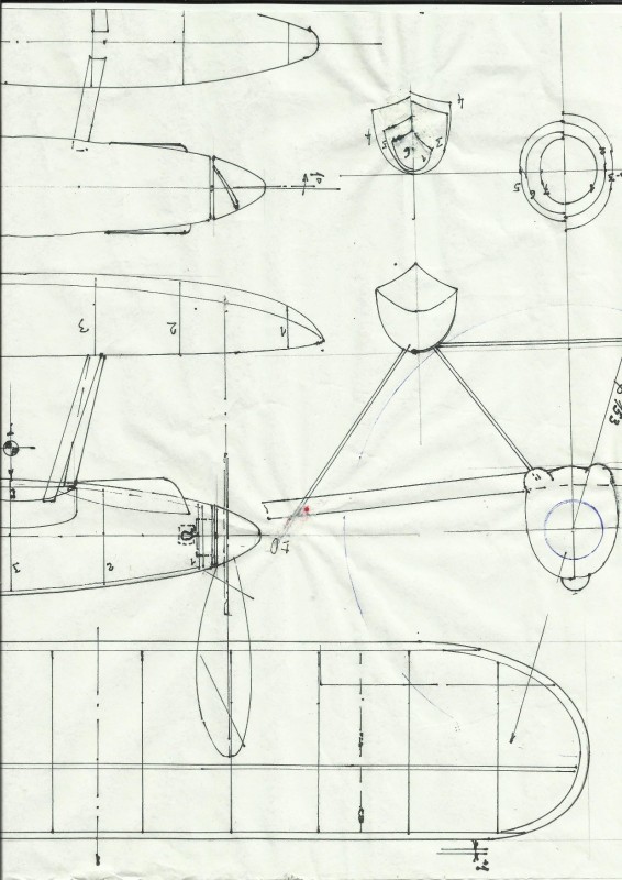

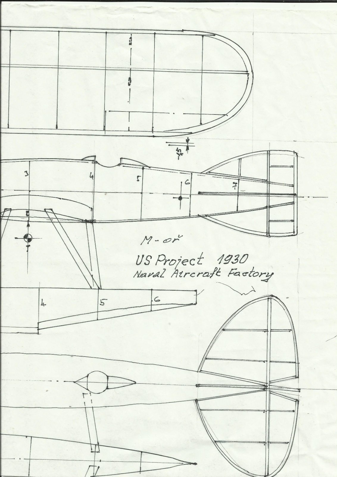

Případný zájemce si může postavit US Project 1930 od Naval Aicraft Factory jako oříšek (podklad v THE SCHNEIDER TROPHY). Přikládám svůj plánek na M-oř. Tento typ patří mezi nejvhodnější vůbec, má velikou vrtuli, velmi tuhý vzpěrový systém zajišťující stálé negativy na křídle a zvyšující jeho tuhost. Značná volnost bude v barvách. Projekt jistě počítal s povrchovým chlazením, takže celá plocha křídla by mohla být žlutá (barva mosazi), trup, kormidla a plováky šedostříbrná. červeno modro bílá trikolora na směrovce. Pokud postavíte model lehký 10 -12g, pak s vrtulí 153/220 bude moci létat na smyčku gumy o délce 400 mm 3x1 mm, do které natočíte maximálně1800 otáček, takže v sioutěži asi bude stačit 15-1600 otáček, což by mělo stačit na 705-80 s motorového letu (tedy čas, který doposud vždy stačil na vítězství).
