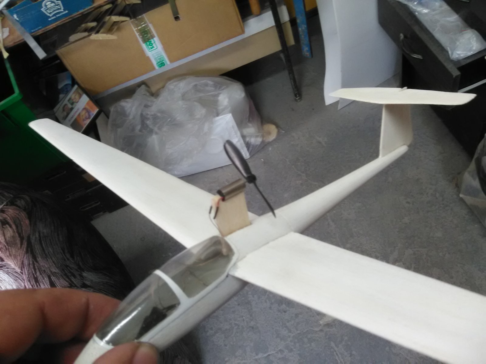

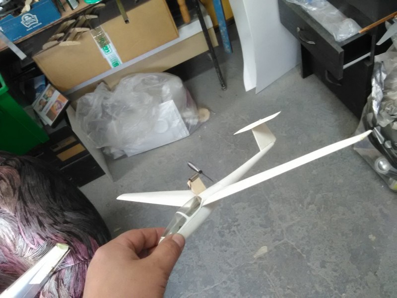

Zdravím kolegové, motorizace kluzáku Ask 21 podle Ládi Hrušky.... :D , možná inspirace pro všechny co mají na skříni, nebo na zdi stínové kluzáky do haly....
Re: Stínové polomakety poháněné kondenzátorem
Příspěvek od Lubomir Koutny » 16 bře 2019 13:31
Radku, to je nádhera. Mám dotaz: opravdu to má rozpětí jen 330 mm, mně se to zdá nějak větší...
