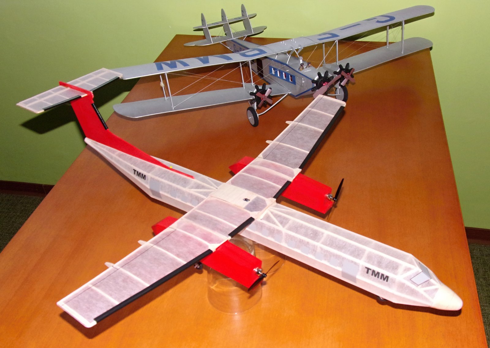

Krása, jako vždy. A ta rychlost.

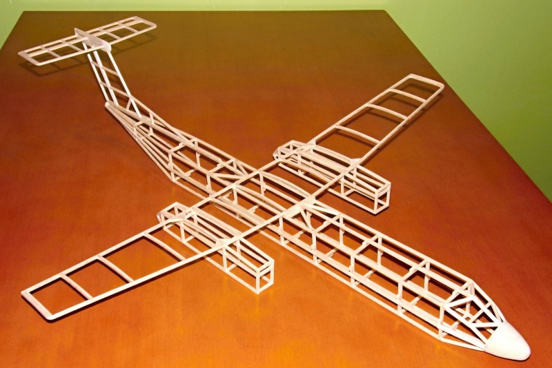

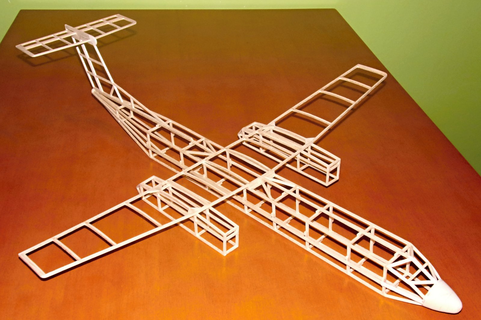

Můžu se zeptat, jak děláte výplety? Vzpěry, případně i kormidla jsou provrtány a vypouzdřeny nějakou bužírkou?

Výplet je rybářská struna. Propíchnu, nebo provrtám vzpěry a protáhnu strunu po celé délce křídla. Na každou stranu vzpěry navléknu bužírku jako napínák. Lepím prstolepem postupně každé protažení a formuji tím negativ.

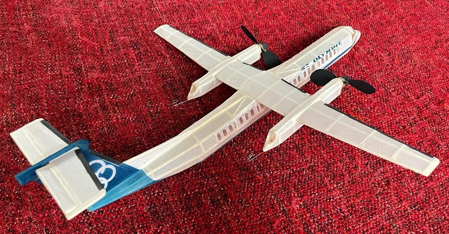

Inspiroval jsem se u Ondreje Mitase. Zajímá ho malování a modelařina. Staví spíše zábavné modely. Ten jeho je na gumu a je to oříšek, můj bude na elektromotorky a je větší. Doufám, že bude pomalý a vejde se do haly. Znázorňuje letadlo Dash-8-400.

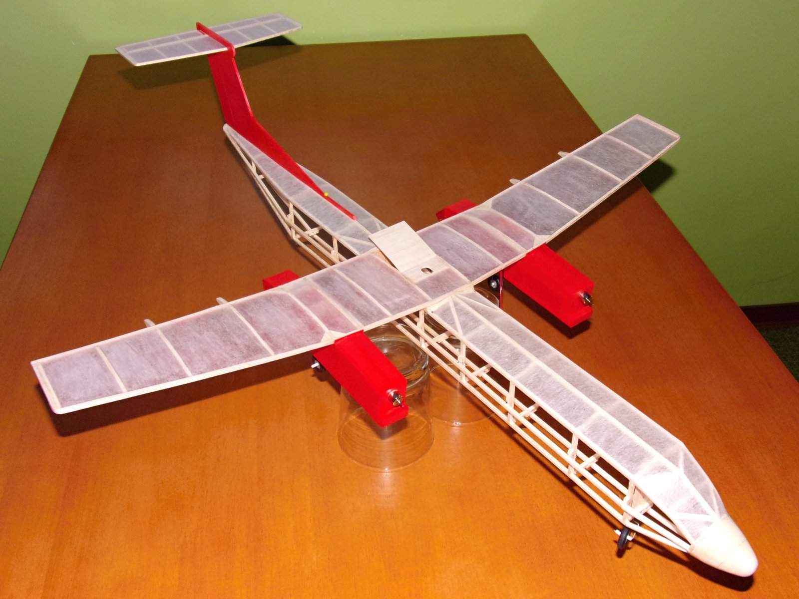

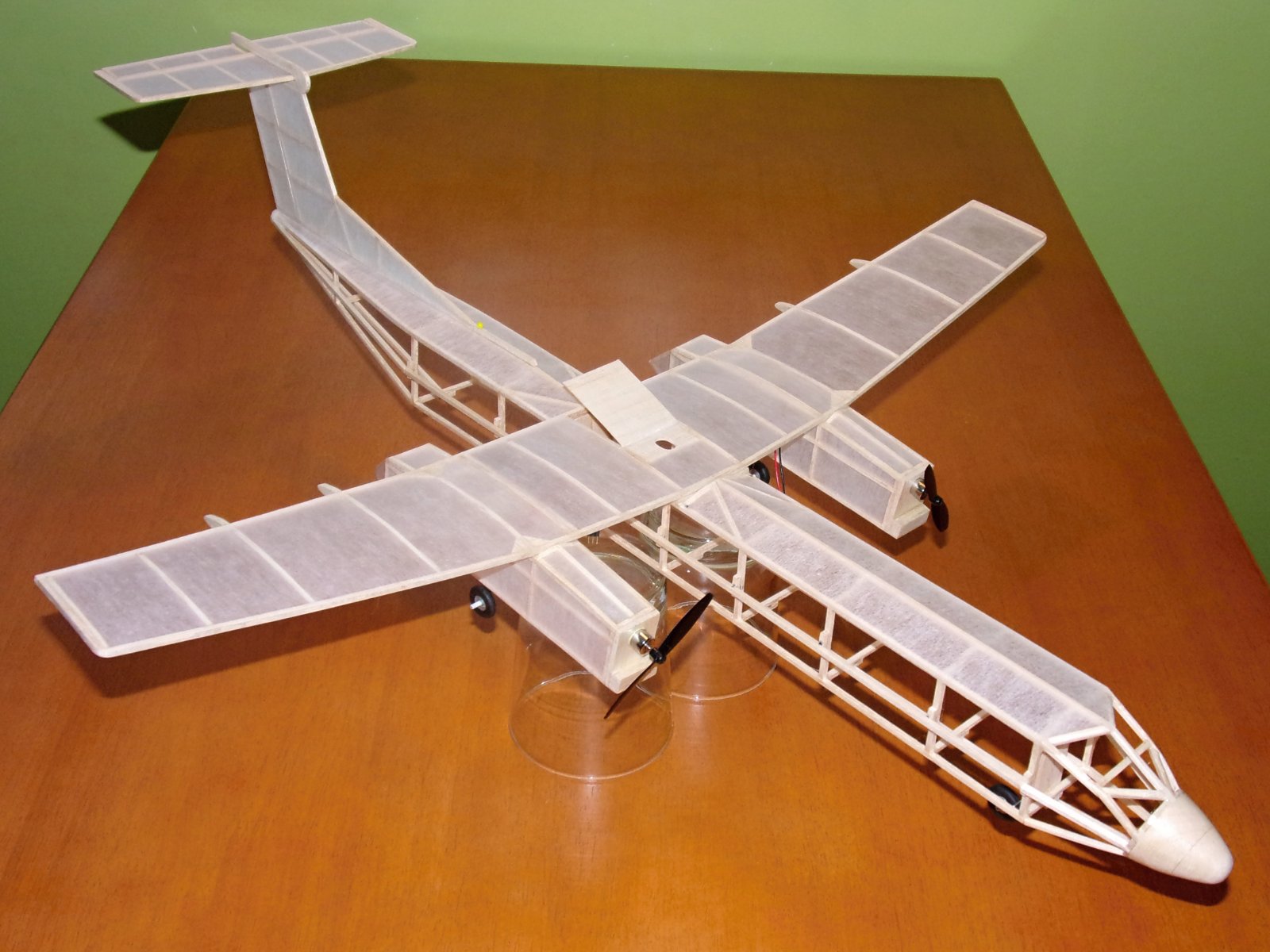

Začal jsem potahovat. V tomto stavu s plnou výbavou to váží 55gr. Rozpětí 550mm, délka 680mm.

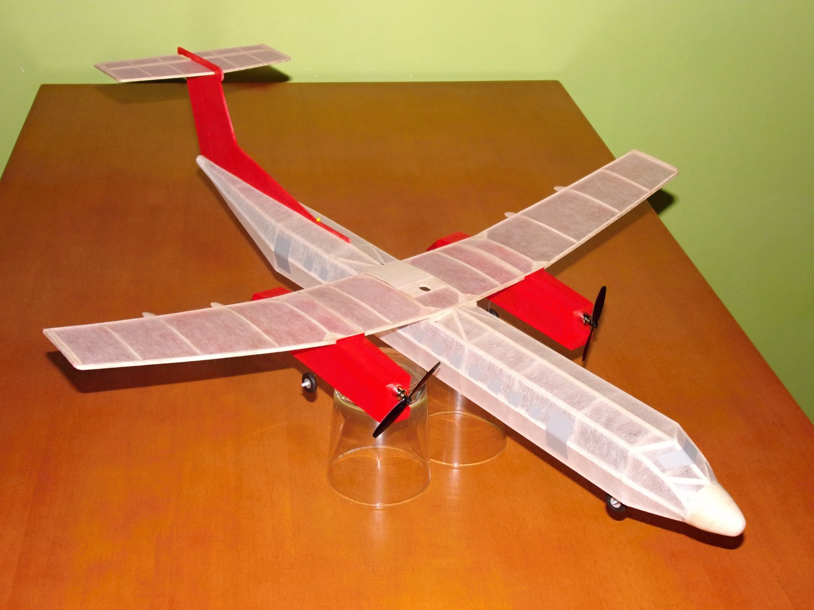

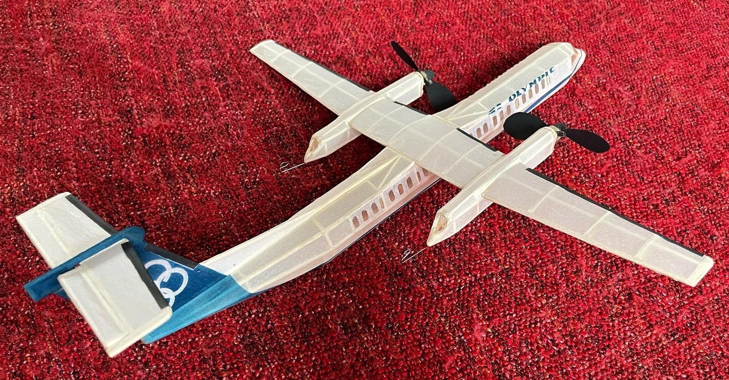

Odpočinkový srandamodel je hotový. Doufám, že to při záletu nerozmlátím.

Ivane moc pěkné . Čím je Dash 8 potažen. Vypadá to na vlies nebo se pletu ?

Ano je to vlies. Starý dobrý modelspan, nebo japan, už bohužel nemám.
Re: Eletromodely Ivana Horníčka
Čím jsi lepil vlies na kostru a nebyly problémy s deformací kostry při vypínání teplem žehličkou nebo horkovzdušnou pistolí?

Nalakuji kostru lepicím lakem a po zaschnutí přilakuji vlies ke kostře. Na vypnutí mám starou žehličku. Vlies se vypne podle teploty. Dobrá vlastnost je, že se dá nažehlovat nakroucení křídel podle potřeby i opakovaně. Potom to tak zůstane. Výškovka potažená jen na jedné straně se hravě srovná žehličkou. Jo a ve vlhku nekrabatí. Nakonec lakuji zaponovým lakem. Teplem se vypne i velké krabacení po potahu, to je také dobrá vlastnost.
