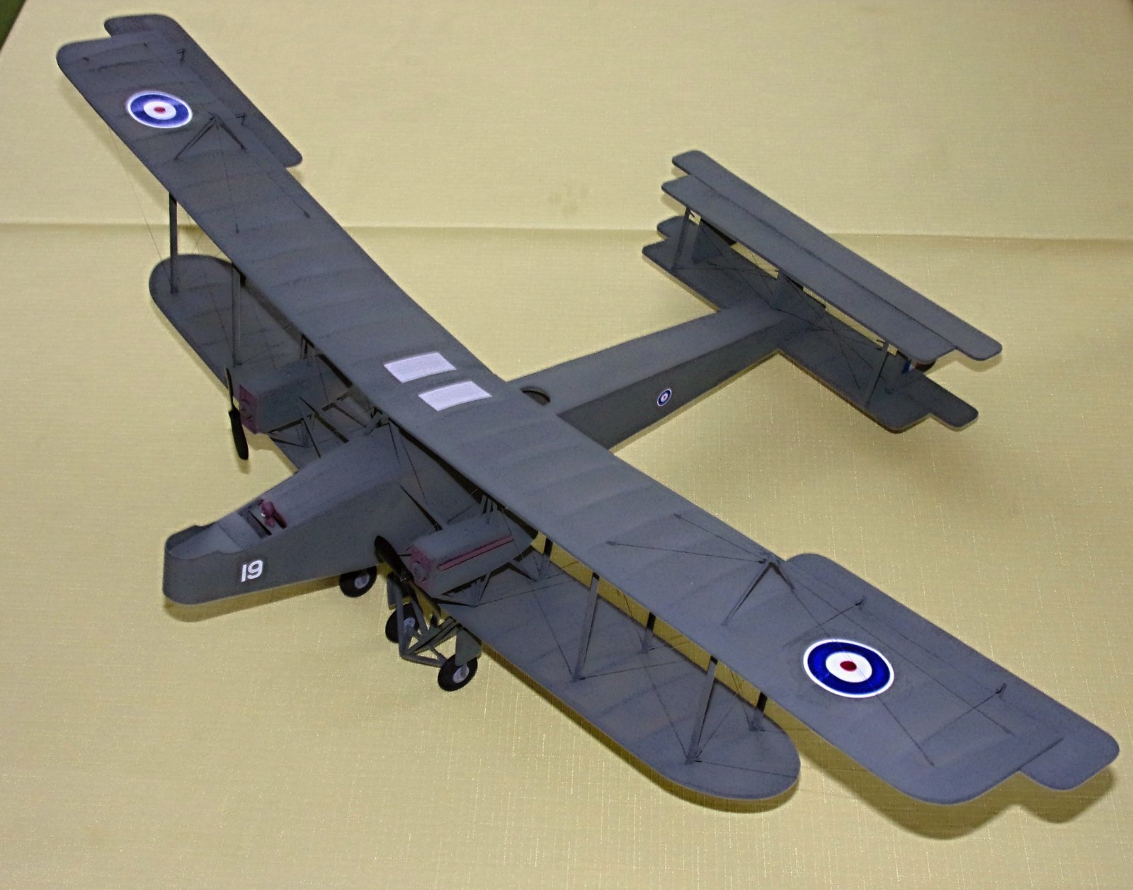

Výplet pred striekaním?
Inak super, ako vždy!
Re: Eletromodely Ivana Horníčka

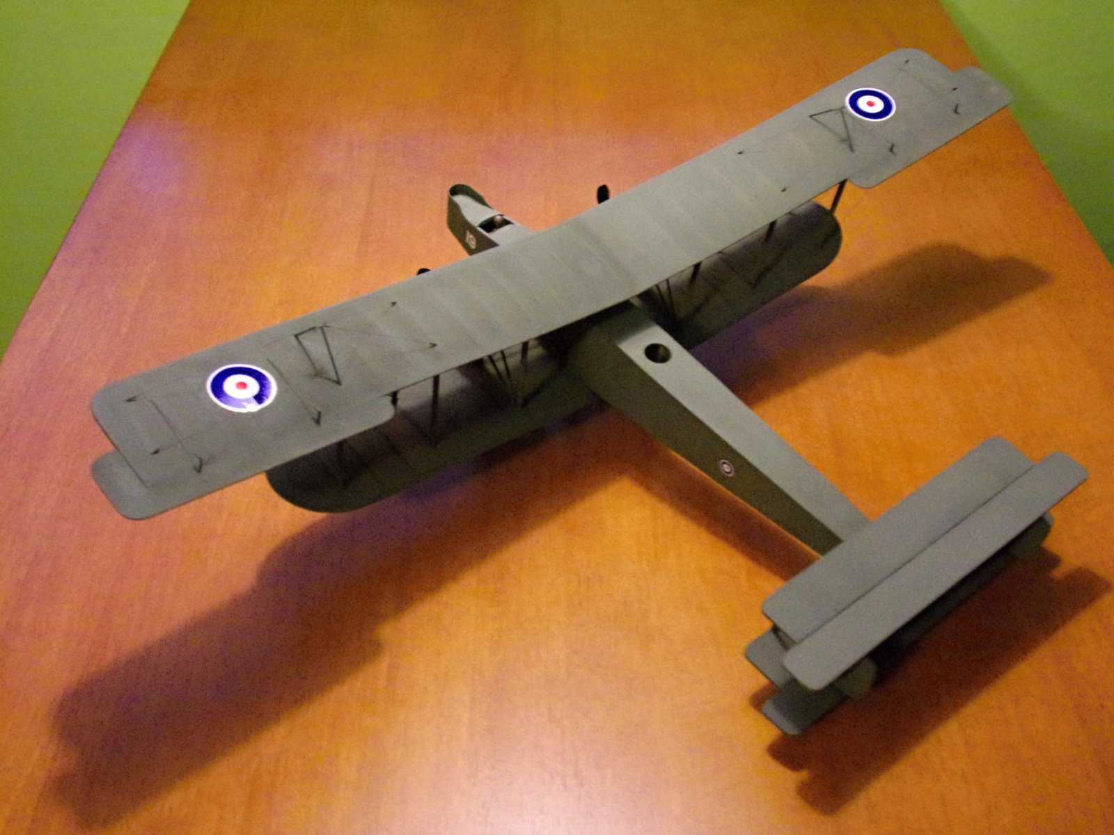

Příspěvek od Ivan Horníček » 13 bře 2021 23:24
Je to malý model a hodně pletení. Obracet tři hodiny nepřetržitě nastříkaný model, u kterého každý průchod vlasce nosníkem zajišťuji prstolepem, bude to zaplpané. Tak to bude lakem zakryté.

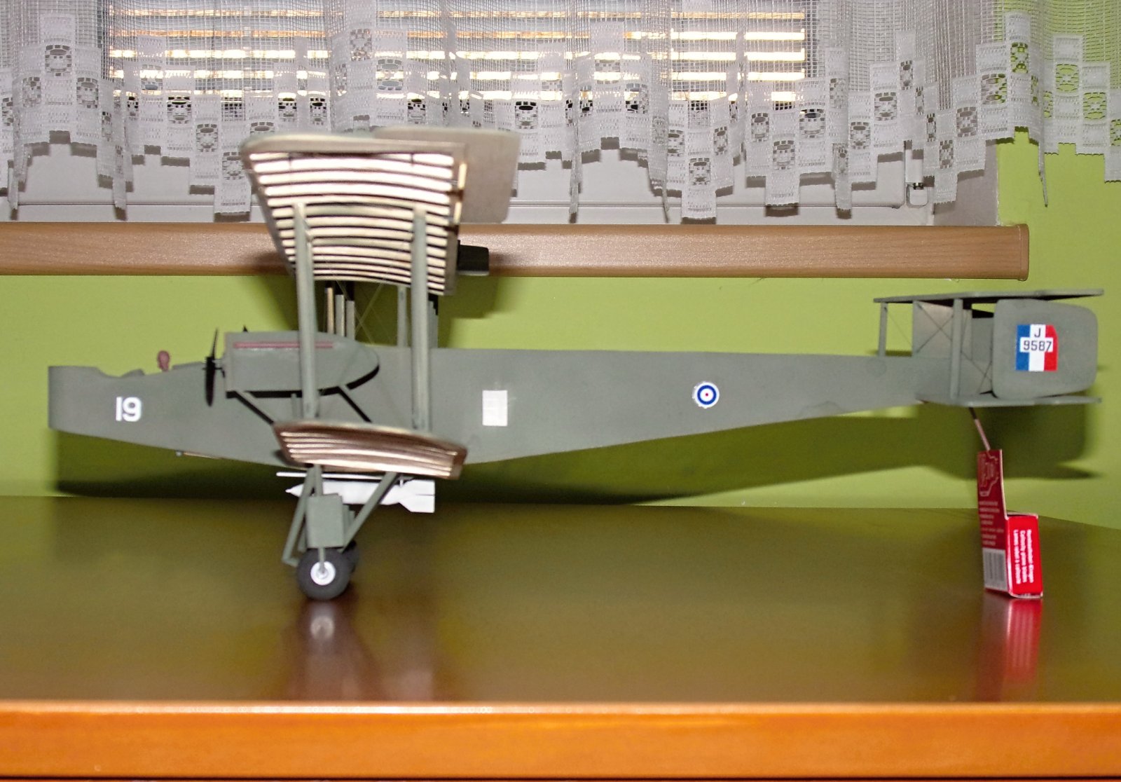

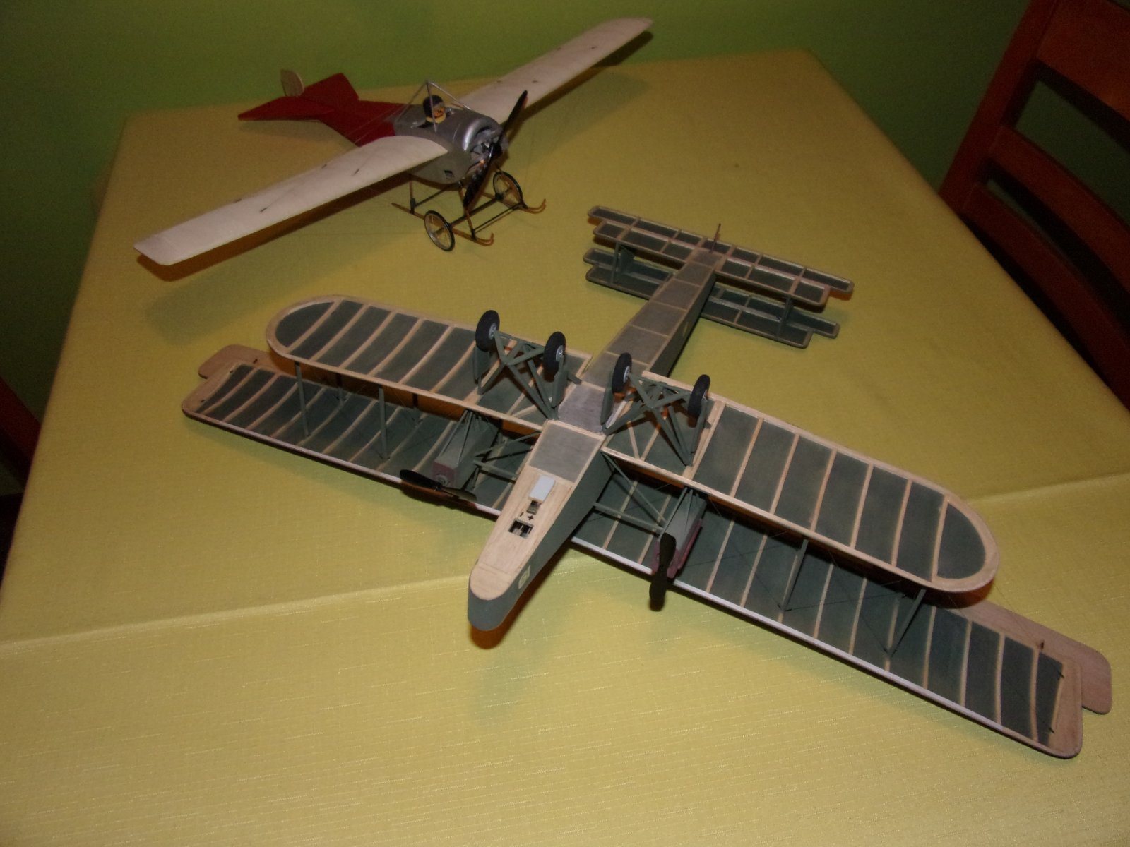

Příspěvek od Ivan Horníček » 15 bře 2021 17:58
Ještě nějaké maličkosti a bude hotovo.

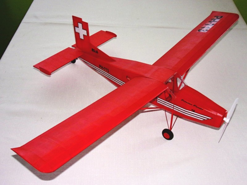

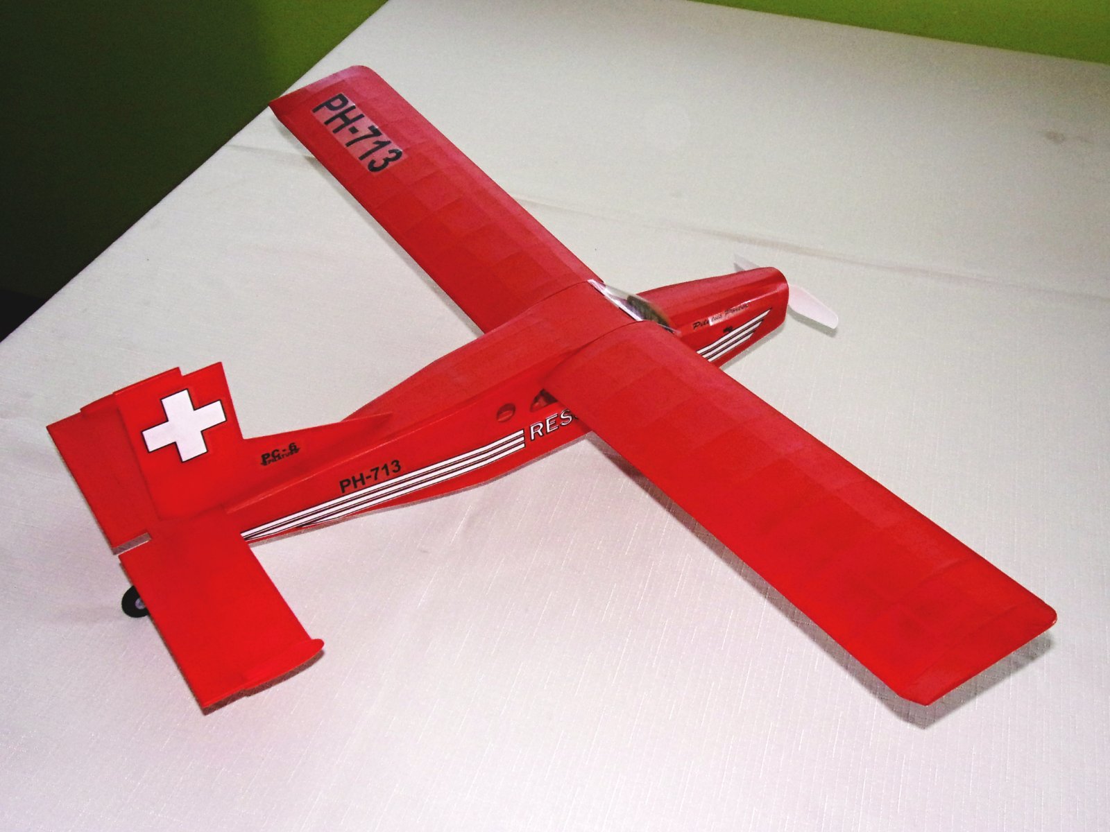

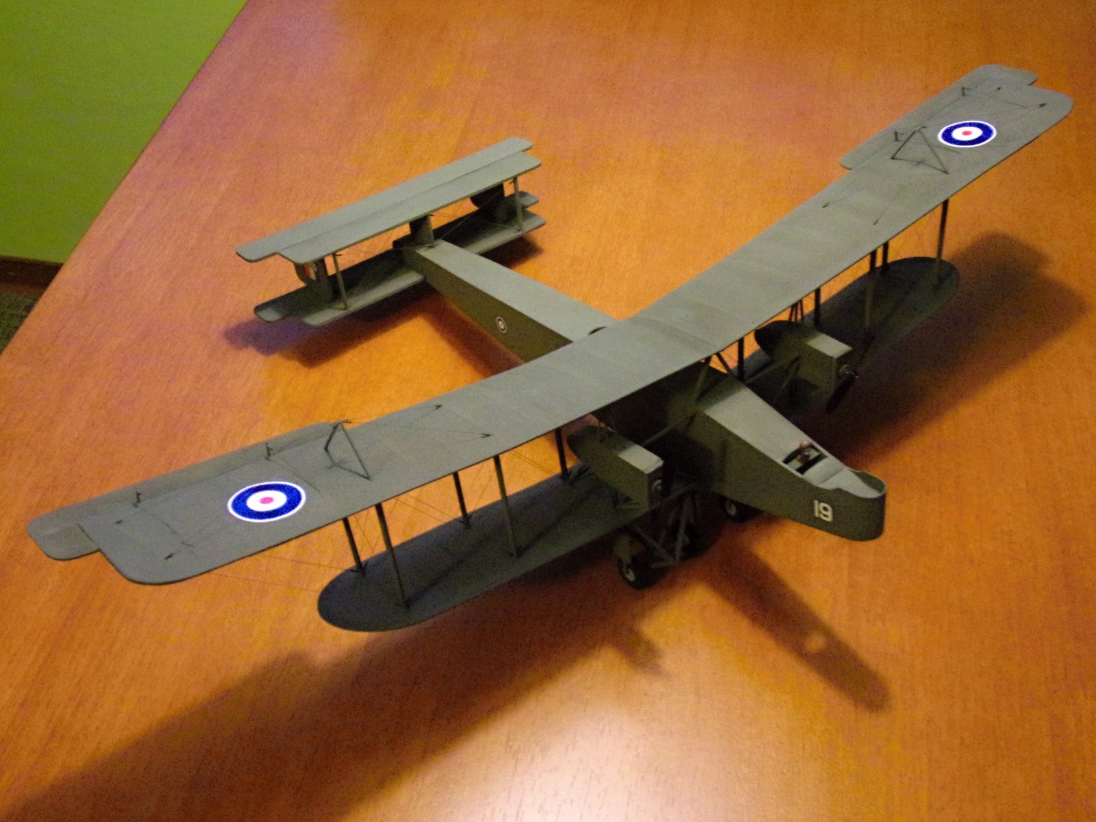

Příspěvek od Ivan Horníček » 16 bře 2021 09:14
Při použití blesku je barva úplně jiná, model je hotový.
Příspěvek od Pepino » 16 bře 2021 19:54
Jak se stříká už sestaveny model? To se snad ani nedá dostat pistolí to barvu všude, ne? I když to na fotkách vidět není, že by se barva někam nedostala. Je to parádní.
Příspěvek od Ivan Horníček » 16 bře 2021 20:54
Protože to má být lehké, má model na nosných plochách jen jednostranný potah. Když se podívám proti světlu na křídla tak to není žádná sláva. Protože je model stříkaný jednou barvou, tak to nebyl problém. Není to maketa, je to model.

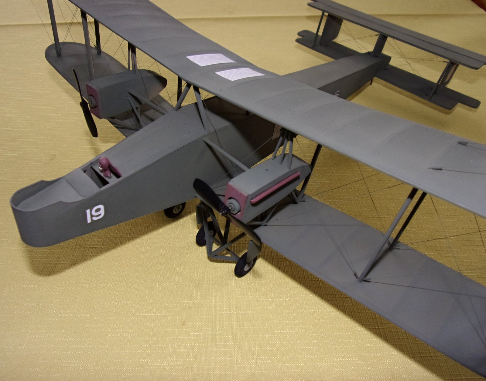

Jo, ještě dodělám bombu.
Příspěvek od Ivan Horníček » 18 bře 2021 17:13
Tak už je tam.

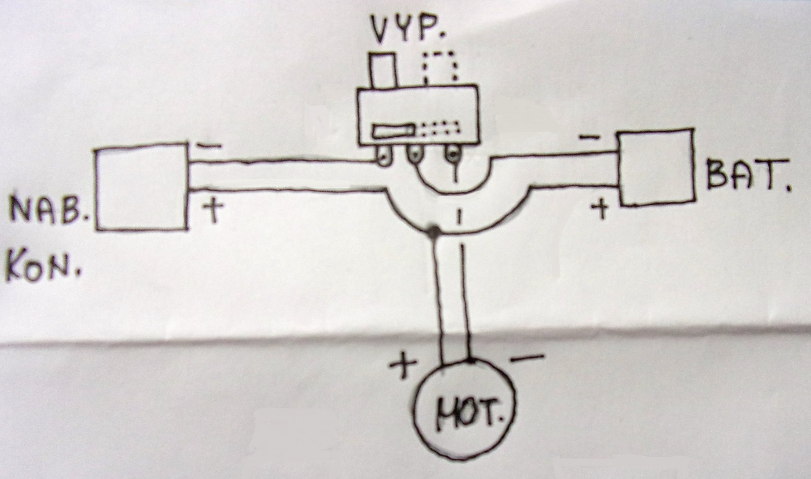

Příspěvek od Ivan Horníček » 04 kvě 2021 16:21
Pro ověření pohonu pomocí elektromotorku a baterie s čipem, co nedovolí podbití baterie, jsem narychlo postavil tento model. Stavebnice posloužila. Nabíjím minutu a motorek po minutě vypne chod. Doufám, že to poletí.
2 Obrázek
Příspěvek od Ivan Horníček » 05 kvě 2021 12:58
Jednoduché zapojení v modelu.
