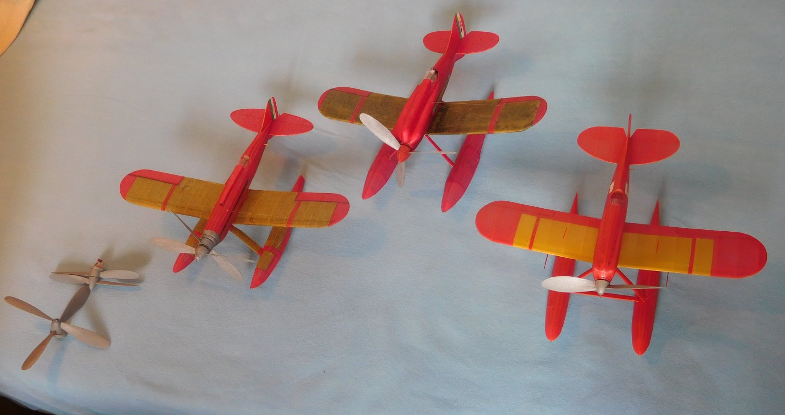

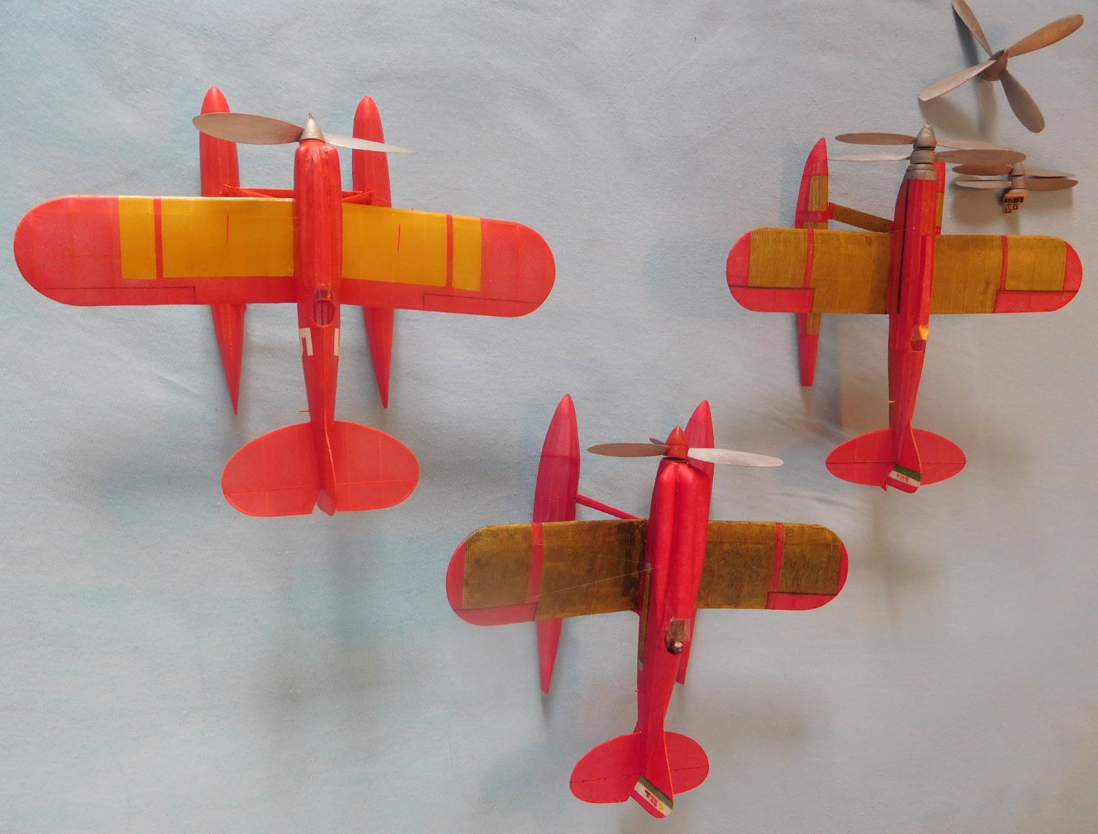

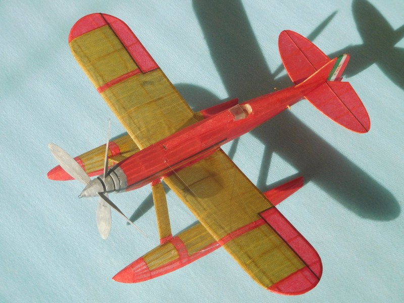

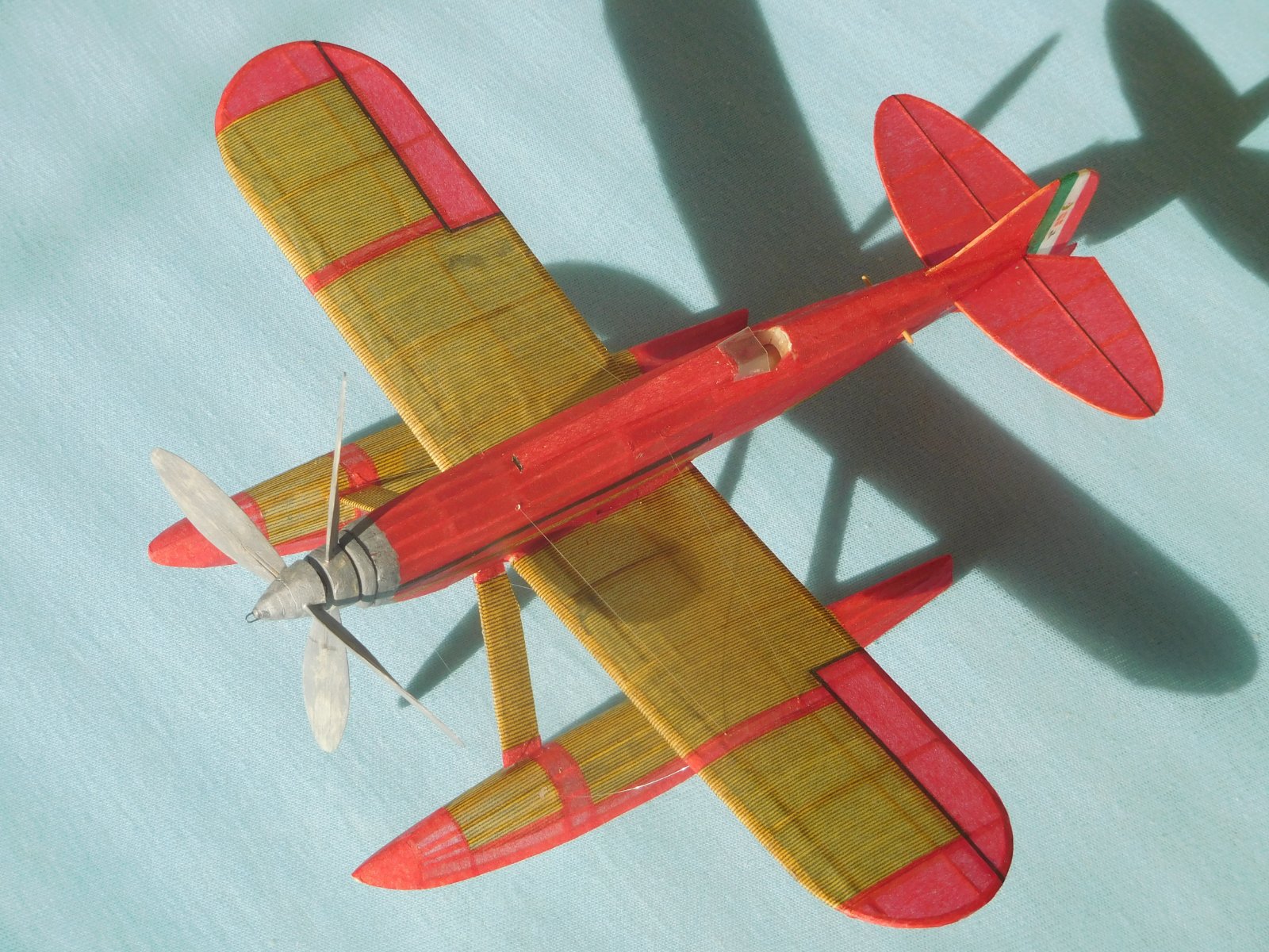

Jinak přikládámfotky svých tři oříšků racerů firmy Macchi : M.39, M.67 a M.72
Bohužel musím po pravdě říci, že zatím je nejlétavější a nejvíce se mi líbí ten již asi 20 let starý M.39. Asi to bude tím, že tehdy mi lépe sloužily oči a více jsem se věnoval stavbě a létání, než vymýšlení toho, jak si komplokovat život, ano ta karanténa má zhoubný vliv i na myšlení člověka. Co já jsem se honil za maketovém znázornění panelů povrchového chlazení. Kouzlení s programem, tiskárnou atd, ale nakonec lépe to na malém oříšku vypadá bez té rolety...

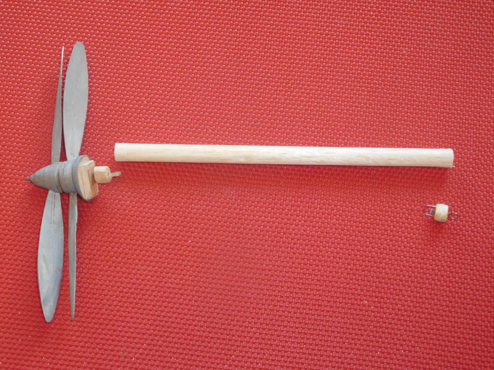

Takže v oříšku M.72 je otvor v čelní přepážce pro zadní část hlavice 10x17 mm, což je limit pro vnější průměr trubky 10mm. Doma jsem našel ocelovou tyčku o průměru 8mm z dob, kdy jsem létal F1D a na té tyčce motal motorsticky. Zkusil jsem to tedy po 30 ti letech znovu. Výsledkem je trubka o délce 170 mm a síle stěny 0,4 mm, oba konce jsem zpevnil přelepením tenkým modelspanem. Zhotovil jsem přední a zadní hlavici podle náčrtu, který jsem již zde zobrazil, udělal další hlavici a vrtulový komplet, celé to bez gumy váží jen 2,1 g.. Vzal jsem již hotový svazek, smyčku o délce 380 mm, 2,50 g/m o váze 1,85 maximální otáčky které lze při 25°C natočit jsou 1900, což by znamenalo, že v soutěži při točených 1600 by motorový let mohl být až 40 s. Tolik teorie, praxe je jiná, na tak dlouhém svazku se při natočení tvoří tak velké uzly, že v některých případech naprosto zastaví vrtule. Pokud se použije kratší svazek o délce 200 mm a natočí méně, tak celý systém funguje a lze očekávat časy kolem 20s.
Takže, kdo bude chtít stavět oříška M.72 s tímto jednoduchým kontrapropem a má zájem, aby mu to hezky spolehlivě létalo časy kolem 40s, tak musí použít trubku o průměru 12 mm, tomu také upravit čelní přepážku a hlavici, pak je reálné dosahovat zde uvedené letové časy. Model bude v hale létat pomalu a stabilně. Nicméně v této velikosti je model nevhodný pro soutěže FLY OF Schneiderova poháru, tam je třeba mít model schopný létat přes minutu.

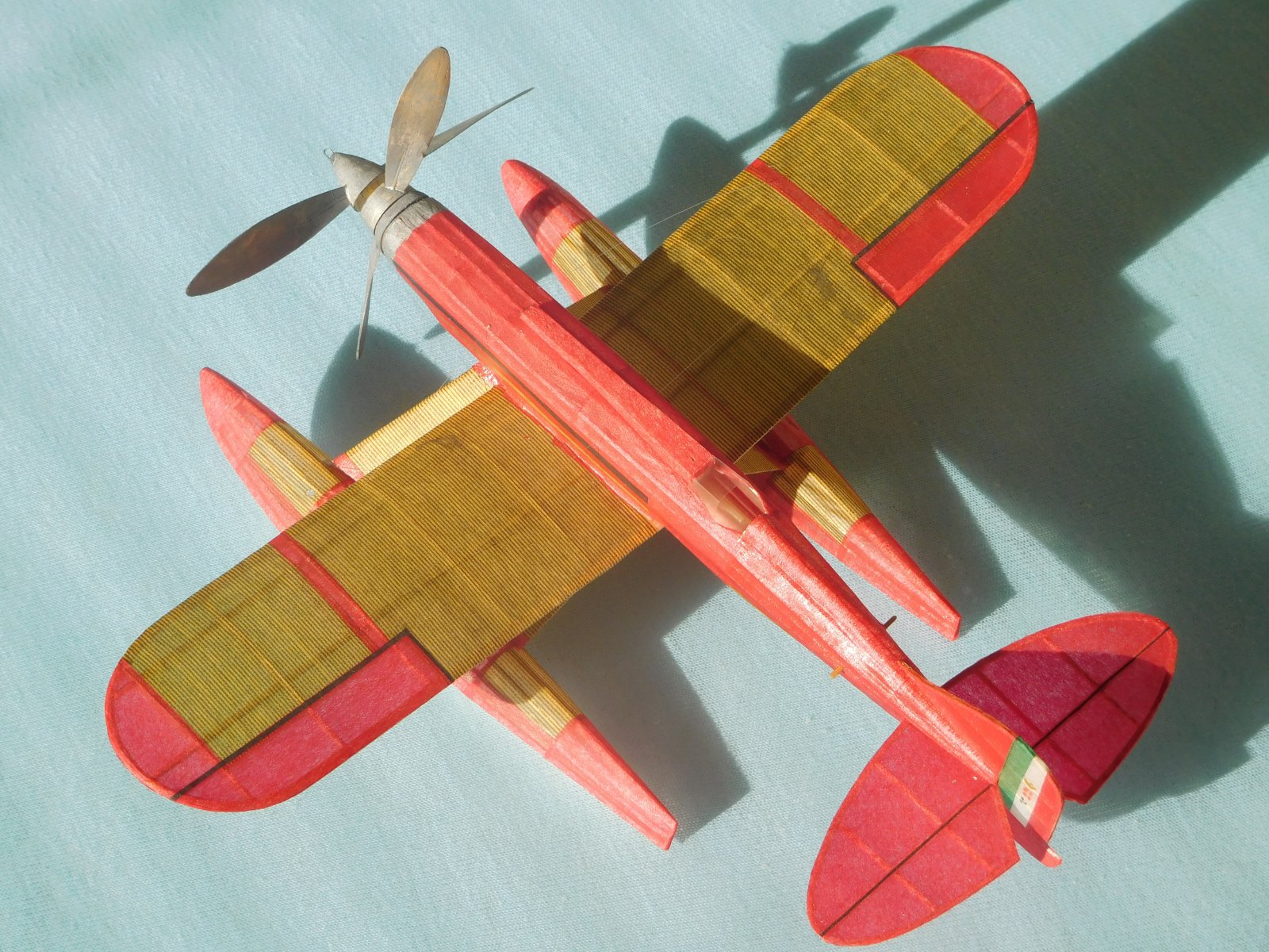

dnes po obědě bylo téměř bezvětří a 6°C, vzal jsem tedy oříška M.72 se čtyřlistou vrtulí a šel jej přelétnout na můj plácek. Nebylo moc vlhko, potah nepovoloval, vypadalo to dobře. Natočil jsem 300 otáček, počátek letu dobrý, ale pak přetažení, zpomalení a visení na vrtuli jako u vrtulníku. Natlačil jsem model VOP a natočil 500. Let byl delší, ale konec podobný. Takže točím 600 a potlačuji motor podložkou z kousku jehličí, povedlo se, model hezky letí jeden velký okruh, akorát na konci letu se opět začíná natahovat, ale to umožnilo hezké měkké přistání. Točím tedy 800 a dávám větší podložku, což jsem neměl dělat. Model na velké rychlosti letí napřed vodorovně a pak ještě rychleji sestupuje a naráží do země. Totální distorze vzpěr, vytržené dráty výztuh a hlavně je po náladě. Nechávám gumu vytočit, vyndávám hlavici s vrtulí i gumou, vše ostatní jde do popelnice. Ztratil jsem s tímto modelem více jak měsíc, takže konec trápení

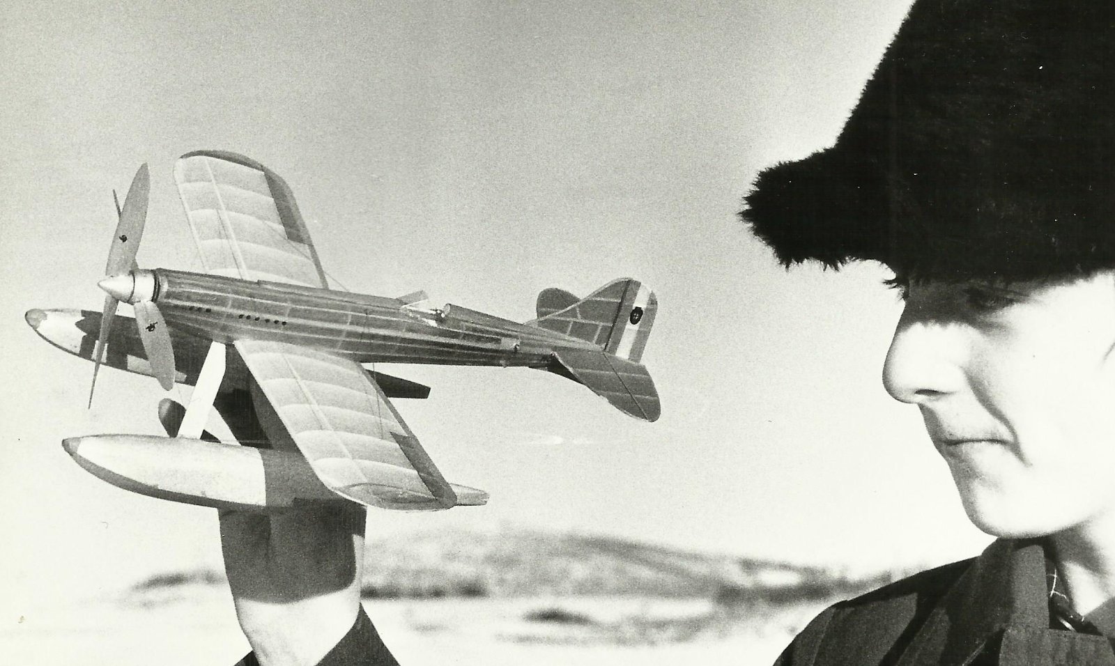

A tak na konec to mohu doplnit tím, co bylo na počátku, dnes již historický - oříšek M.72 mladého Pavla Stráníka a trubkovým kontrapropem.
