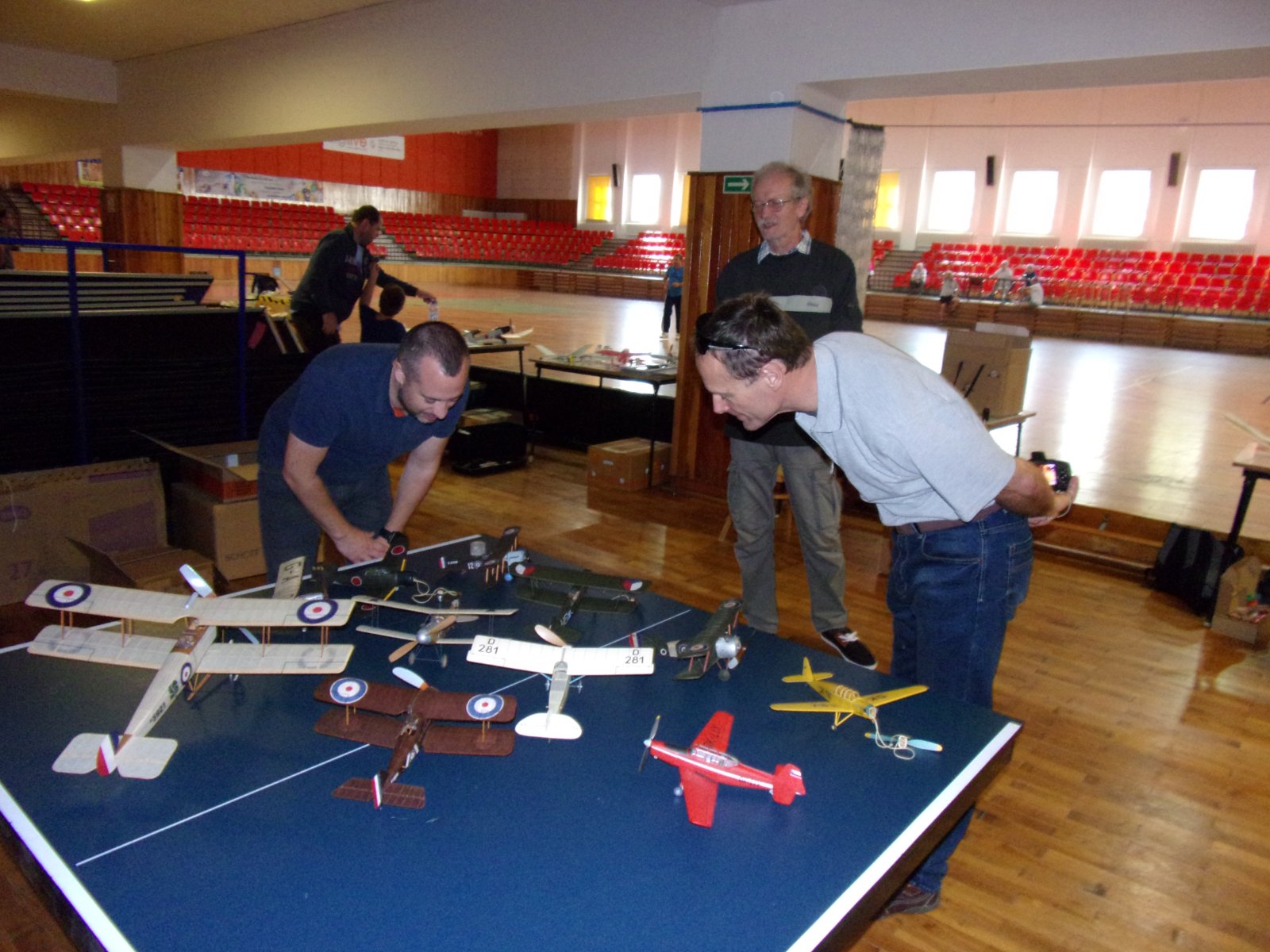

od Ivan Horníček » 22 říj 2021 20:26
Jo, už to tam čtu. Jinak pingpongový stůl v Hluku byl plný Robertových modelů.
