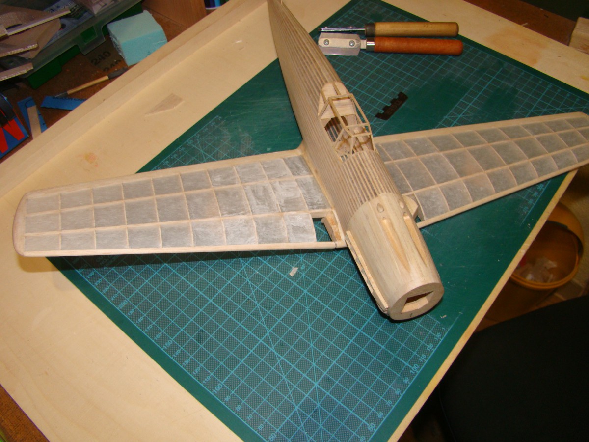

Ďakujem za reakcie.
Podobný názor som dostal aj od iných modelárov. Pokúsim si k tomu sadnúť a nájsť čo najlepšiu cestu / postup, ako to opraviť - vylepšiť. Len dúfam, že to celé dám dokopy.

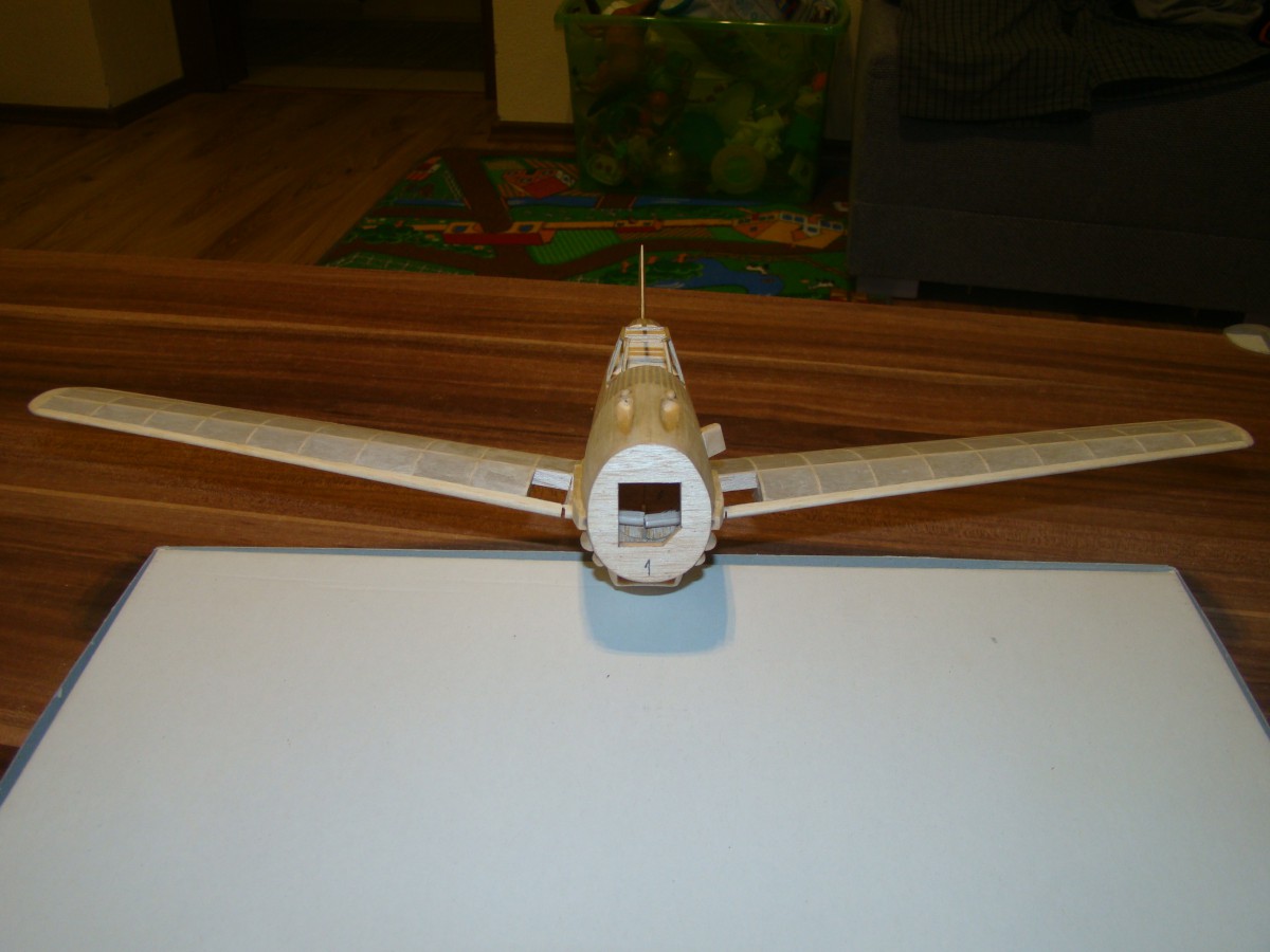

U mě kvůli vzepětí 2 modely "na vyhození" a jeden problémový.
Kašlat na pohled zepředu a pořádně to zalomit. Taky se tím budu řídit :)
Jinak to bude hezký model!
Re: 1/20 Bf 109E-4
Příspěvek od Hugo » 31 kvě 2017 20:39
Přesně tak, udělej tam vzepětí, jinak to bude jenom trápení, nakonec to vzepětí stejně uděláš. Nebo to nech takto, ale dej tam RC. M.

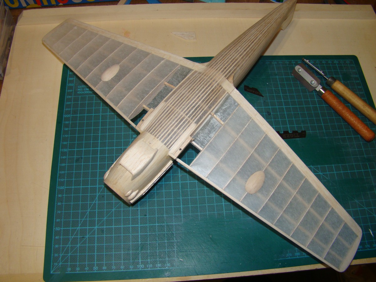

Tak som do toho zarezal a zlomil.
Nastavenie (malé balzové kliny) je 35 mm na konci krídla. Nalomenie bolo celkom ľahké, teraz sa uvidí, ako to dám dokopy a potiahnem. Lomenie nie je úplne od trupu - tam sú nalepené prvé rebrá a úchyt pre podvozok, tak som to musel cca 4 mm posunúť od trupu.
Marián

Ono to bolí, když máš hotový model, ale pořád lépe teď, když je model v nedbalkách, než po barevných úpravách.
Větší vzepětí sice vidět je, ale zato bude model létat ;-)
Držím palce, máš to hezké.

Ahoj, ještě že jsi to udělal teď, já už mám mezka namalovanýho a budu muset udělat to samý...a je pravda že to bolí mnohem víc....jaksi sem ho rozlítal ale to vzepětí mu prostě chybí....

Taky se připojuji - vzepětí ne pro dolnoplošníka životně důležité a netřeba jej podcenit. Osobně používám jednoduchou, ničím exaktním nepodpořenou pomůcku - při pohledu z boku mají konce křídel být minimálně na ose trupu, lépe trochu nad, podle typu. No a neměj strach, rozumní bodovači při pohledu zepředu zvětšené vzepětí nepenalizují - nepřekračuje-li nezbytnou míru, samozřejmě. Ostatně asi málokdo postavil tolik modelů nelétajích kvůli nedostatečnému vzepětí jako já :?

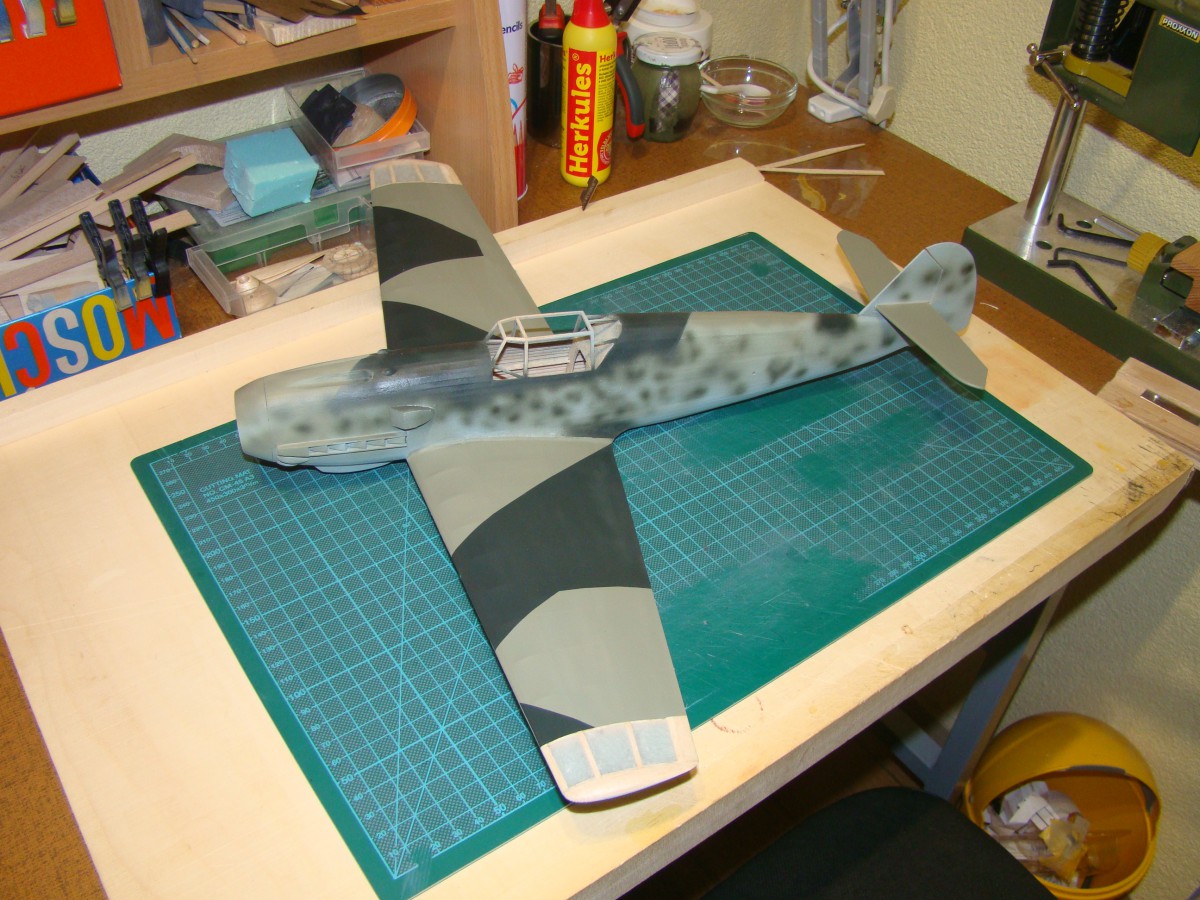

Krídlo som osadil, potiahol a vypol, k mojej spokojnosti. Ostali mi malé vrásky na určitých miestach (horná časť krídla), ale s výsledkom som spokojný. Je to dobrá skúsenosť pre ďalšie projekty.

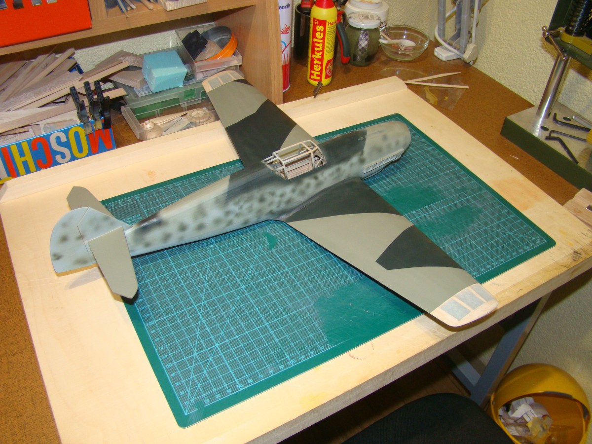

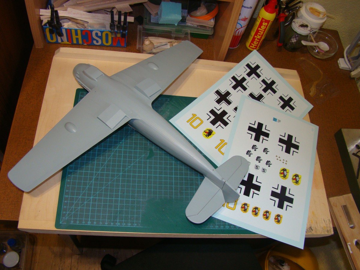

cez víkend som sa pokúsil o prvotný nástrek. Kamufláž som vybral: BF 109 E4 žltá 10, pilot Fritz Beeck - Francúzsko 1940.
Išiel som podľa návodu, ktorý mám z plastikového modelu od Eduardu, avšak odtiene farieb definovaných na spomínanom podklade sa líšia od reality. Priešiel som niekoľko publikácií a zistil som, že väčšinou sa spomínanjú rovnaké odtiene farieb (RLM76 spodok, RLM02 + RLM71 boky & vrchná časť, RLM 04 žlté časti), tak som to nechal tak a začal striekať. Neviem, či to bude vierohodné, ale čo už :( . Taktiež som si sám po prvý krát v živote pripravil dekály.
Aktuálny stav v prílohe.

Vypadá to opravdu moc hezky. Jsem zvědav, jak dopadne nástřik žlutou. Já bych ji stříkal jako první - vzhledem k tomu, že moc nekryje. Ale Vy mi připadáte jako "dost kitař", takže to asi zvládnete bez přesahů :). Držím palce...
