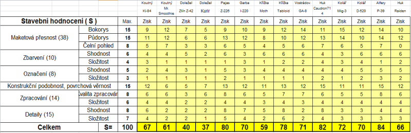

Na soutěži v Trnávce proběhlo zkušební bodování podle návrhu nových pravidel, za což patří dík Dušanovi. Vzhledem k počasí nemá moc smysl zabývat se letovou částí. Na druhou stranu stavební hodnocení lze považovat za docela reprezentativní – byť s relativně malým počtem modelů představujících stávající letový park. Naštěstí byl zachován obvyklý průběh soutěže a bodování proběhlo před létáním, takže mohly být ohodnoceny všechny modely na soutěž přivezené a navíc „před použitím“ – tzn. nepoškozené.
Prvním překvapením byly předložené podklady. Martin Huk je pro jistotu předložil dvojmo, tím nás naprosto vykolejil a místo bodování jsme je třídili. Jako největší vtipálek byl vyhodnocen Tonda Křížka, který předložil podklady ve formě leporela, které jsme nebyli schopni zkrotit – Pavel ho nakonec roztrhal. Je dobré si uvědomit, že při bodování není moc času na prohlížení si podkladů, což jinak asi všichni činíme rádi. Takže přehršel podkladů, u kterých ani není výrazně napsáno, co by se podle nich mělo hodnotit, je spíše na škodu – ty skutečně důležité se mohou „ztratit“. Předložit k jednomu modelu více výkresů, aniž by byl vysvětlen důvod, není taky zrovna rozumné – pokud má bodovač na výběr, může si vybrat ten „špatný“. Totéž lze říct i o podkladech zbarvení. Je-li přiložen barevný výkres s naprosto nesmyslnými barvami (vlivem tisku) a není nikde psaný (nejlépe zvýrazněný) popis, který by to uváděl na pravou míru, nemá bodovač šanci. O testerech naší pozornosti, kteří například nepředložili k jinak výborným podkladům čelní pohled nebo předkládali kopírkou zdeformovaný výkres raději nemluvím. Zkuste se na podklady při jejich kompletaci podívat pohledem bodovače – možná budete překvapeni. Podle mého názoru se žádný bodovač nebude zlobit za krátké poznámky, které mu usnadní orientaci v podkladech a bude z nich zřejmé, podle čeho je model vlastně stavěn.
Druhým překvapením se ukázala (ne)znalost modelu jeho majitelem. Někteří se až od nás dozvěděli, co mají na modelu ne úplně dobře – tedy alespoň se tak tvářili. Samozřejmě jsme mohli někde něco přehlédnout, ale opravdu jsme se snažili…
Při bodování jsme narazili na určité problémy s rozdělením bodů – občas jsme jich měli málo, u některých položek jsme zase měli potíže s jejich správným přiřazením. Z toho vyplynul návrh úprav stavebního hodnocení spočívající ve sjednocení některých položek. Už před bodováním přišel Pavel s myšlenkou, že zatímco v letovém hodnocení je problematika podvozku přesně popsána, ve stavebním hodnocení tato jednoznačnost chybí. A taky hned navrhl řešení – hodnotit podvozek zcela samostatně. Během bodování se ukázalo, že je to správný nápad. Jednak to bude jednodušší pro bodovače, jednak soutěžící přesně ví, co ho absence podvozku „stojí“. My jsme podvozek „strhávali“ v detailech.
Takže upravená bodovací tabulka by mohla vypadat takto:

Po počátečním vyjasňování názorů nám to docela šlo – si myslím. Na čtrnáct modelů jsme potřebovali 2 hodiny, ale domnívám se, že na předpokládaných 5 až 7 minut na model se lze dostat – chce to ovšem i pomoc od soutěžících s přípravou podkladů. Nejvíc si cením toho, že když se podívám na výsledky, většinou si vzpomenu, proč příslušné body ten který model dostal. Samozřejmě to z hlavy časem „vyšumí“, ale pokud bude nějaký pobodovací rozbor, jsem schopen ty body vysvětlit – což neznamená, že není možné se splést. A opravdu bych na další soutěži takový rozbor v případě zájmu udělal – byť třeba jen u vzorku modelů. Další výhodou rozdělení bodování do více položek je možnost se bez problémů v případě pochybností vrátit k již obodovanému modelu a podívat se na konkrétní položku. To si u stávajících pravidel opravdu představit nedovedu.
Celé stavební hodnocení je v tabulce. Spíš než na celkové body bych doporučil zaměřit se spíše na poměry mezi jednotlivými modely jak po položkách, tak i v součtech. Celkové body se můžou hýbat jak vlivem změn v bodovací tabulce, tak i lidským faktorem. Poměry by však měly zůstat zachovány. Z tabulky je také vidět, že je tu prostor pro více „maketové“ modely, které zatím na soutěžích chybí. Na základě toho bych se opravdu nebál opět zvednout trochu maximum.

Za sebe dotazy k tabulce nemám, přijde mi, že jste Tondo s Pavlem odvedli kus dobré práce. Díky za takto přehledně rozepsanou tabulku. Je to transparentní. Co se týká 0 bodů za Raidena u čelního pohledu - tak pro nezúčastněné jen pro vysvětlení - zapomněl jsem dodat do podkladů u trojpohledu čelní pohled :-).
Co se týká celkového bodování, tak by mne jen pro inspiraci zajímalo, jak jse bodování začali, jak jste se "kalibrovali", ale nemusí to být. Díky, Martin

Je evidentní, že polystyrénové makety mají v případě stihaček z druhé světové nejrealističtější povrch. Nicméně i klasický "papírový" model (Robertův Zlín) se jim bodově velmi přibližuje.
Plyne z toho, že velmi dobře postavený klasický model jim může úspěšně konkurovat. Zvláště u typů s plátěným potahem.

Mě se ta tabulka moooooc líbí. ;)
Nejenže nádherně ukazuje kde kdo má "rezervy", ale i podle mě velmi dobře rozlišuje různou úroveň zpracování ;)
Je vidět, že v praxi je to nejen použitelné, ale i prospěšné ;)
Pokud měl někdo 97 bodů ze sta, nebylo jasné, co bylo perfektní a za co ztratil ty tři body. Takto je bodový rozptyl větší, reprezentativnější, čitelnější a více odpovídající skutečnosti.
Přece jen úroveň modelů byla skutečně rozdílnější než by odpovídalo původnímu bodování.

Na ty kteří byli navyklí na dosavadní bodové zisky ve statice musely výsledky bodování zapůsobit jako studená sprcha - už žádné natěsnání modelů v rozmezí 95-99 bodů. Celkové zisky jsou, jak je vidět z tabulky, jednak roztaženy v širším intervalu získaných bodů (a o to hlavně šlo), jednak je celé startovní pole posunuto k nižším hodnotám, a o to šlo snad ze všeho nejvíc, vznikl tak prostor pro ohodnocení opravdu detailně provedených a stavebně složitějších minimaket, kterých se doposud podle dosavadních pravidel nedostávalo a dostávat logicky nemohlo. Takže z tohoto pohledu jsem s výsledky statiky spokojený.
No a jak jsme začali a jak jsme se kalibrovali? Začali jsme s elánem a kalibrovali jsme se průběžně :D . Ale vážně - bylo to pro mě překvapivě snazší než jsem s obavami očekával. Je sice pravda že jsme se v průběhu bodování museli vracet k některým již obodovaným modelům abychom si ověřili kolik jsme v té které kolonce přidělili bodů aby byly dodrženy relace, ale to snad bývá normální.

Vypadá to, že další komentáře ke statickému hodnocení nebudou. Ze zde uvedených příspěvků vyplývá, že bodovací tabulka i bodování podle ní vcelku splňují očekávání. A to jak z pohledu výsledků, tak i z pohledu bodovačů (náročnosti bodování samotného i časové). Samozřejmě jde jen o jednu soutěž a je možné, že se v budoucnu ukáže nutnost nějakých dalších změn. V daném okamžiku bych do pravidel zakomponoval bodovací tabulku tak, jak je uvedena v mém předchozím příspěvku a v souladu s ní předělal i bodovací „kuchařku“.

Obecně se mi pravidla líbí a ukázalo se, že pro kvalifikované bodovače není vůbec problém v daném čase modely obodovat - navíc celkové hodnocení modelů odpovídá i laickému pohledu. "Pěkně udělané makety" jsou nejlépe hodnoceny.
Poznámka: nezdá se mi korektní, aby polystyrenové makety Caudrona a Aircobry dostaly plný počet za konstrukční podobnost a povrchovou věrnost. Připusťme, že srovnání je relativní, vzhledem k ostatním maketám je povrchová věrnost 100%, to ano. Ale co ta druhá složka? Konstrukčně ani Caudron ani Cobra nebyly skořepiny - konstrukční podobnost je minimální. Nemyslím tím, že by model s přepážkami a podélníky účelově rozmístěnými byl na tom o moc lépe, ale jistě je krapánek konstrukčně podobnější, zase ovšem ztrácí na povrch. věrnosti.
Za konstrukční podobnost považuji, když modelář prostuduje předlohu a snaží se napodobit konstrukční prvky, rozmístění žeber, nosníků, přepážek a podélníků tak, jako to bylo u vzoru - takovou snahu (nikoliv úplnou přesnost - je to ořech!) vidíme na obrázcích, ztrácí-li se kostra pod povrchem, je vhodné přesnost konstrukce nějak doložit.
