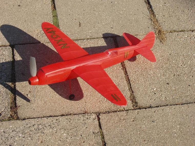

Před pár roky zde bylo několik hochů, co nutně potřebovali zvětšit toleranci měřítka na +-20%. Hlavním argumentem pak bylo, že si chtějí jako dvacetinku postavit racera. Bylo mi jasné, že je to blbost, ale nechtěl jsem jim brát elán, tak jen opatrně jsem vysvětloval, že ta relativně malá vrtule sotva pomůže k větším výkonům maličkou dvacetinku s velkou hloubkou křídla a poměrně velkým trupem. Nakonec abych podpořil jejich tůrčí nadšení, tak já sám jsem postavil racera Mr. Smoothie. Byl bych moc rád, pokud bych zjistil, že někteří dalši hoši ty racery opravdu postavili a nebylo to vše jen nekompetentní plácání do vody.
