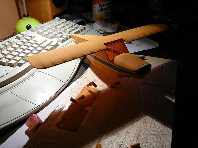

Příspěvek od seawindttt » 23 pro 2011 20:15
Dokončuji,tak přikládám na čumendu P 100TS ;)

Příspěvek od shark » 23 pro 2011 21:05
To zkresluje fotka, nebo máš tu pravou půlku opravdu do takové vrtule? Nebo je to plánovaný negativ?

Příspěvek od seawindttt » 23 pro 2011 21:43
Je tam plánovaný negativ 5mm,vím co dělám ;)

Příspěvek od shark » 23 pro 2011 22:38
Tak to jo, pardon, nějak mi nedošlo, že u těhle malejch eroplánů se dělá takové zkroucení. Jsem holt zvyklej na maximálně třímilimetrové nebo žádné negativy.

Příspěvek od seawindttt » 23 pro 2011 22:56
Bez negativu na pravém křídle (pro levou zatáčku) to prostě nefunguje. 3mm jsou zde jako minimum,spíše 4-6mm podle předlohy ...... ;)

Příspěvek od shark » 23 pro 2011 23:02
Jo, jo, je mi to jasné, ale tyhle prcky nestavím, tak jsem si to hned neuvědomil.

Příspěvek od Gregovský » 24 pro 2011 14:22
Jo,čistá stavba,určitě bude odměna v pomalém realistickém letu,ten model k tvému překvapení půjde okamžitě z ruky pokud dodržíš nastavení co má na výkrese Tonda.Mohl jsi to přiřadit do vlákna o pár řádek níže,at to tu není roztahané.
