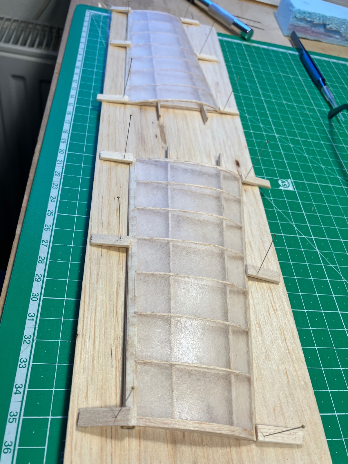

Dále přikládám pár fotek karikatur žaluzií tak jak jsem se snažil je napodobit.

Ty žaluzie jsou dle mého názoru úplně perfektní! Stříkání modelů pistolkou není povinné :-) Velmi často celé části modelů prostě natřu. Správně zředěná Humbrolka nanesená v dostatečné vrstvě se totiž umí dokonale slít a nezanechá žádné stopy po štětci.

Na dvacetině mám žaluzie také ze štítkového papíru. Jsou vyříznuté, před vyhnutím v místě ohybu z druhé strany naříznuté. Konce pinzetou přihnuté a přechod vzniká postupným zakapáváním Balakrylem. Asi na třetí pokus...

Moc pěkné!
Jedna lamela jako druhá ;)

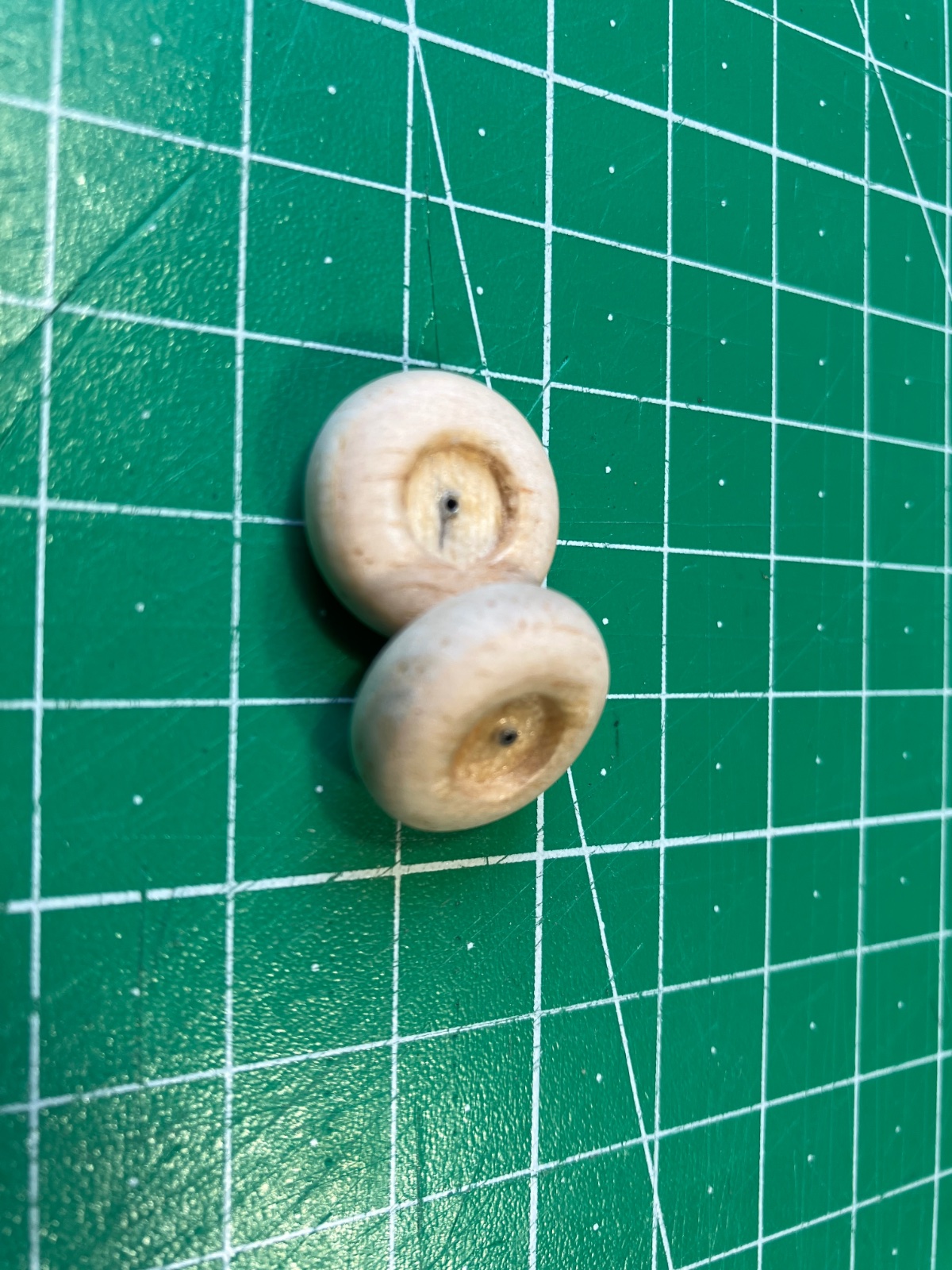

Pokus o výrobu koleček.
Balza 3mm a zvenku nalepené 1mm létama napříč.
Ráfek odfrézovaný proxxonkem..
Jako oska injekční jehla.
Základ obrobebý v Proxxonu a dobroušeno v ruce.

Dokončení koleček.
3xlak, vždy pak broušeno houbičkou 2000
Zkrácení a zabroušení osky.
Stříkáno matná černá a stříbrný ráfek.
Zašpiněno aby tak nesvítilo…
