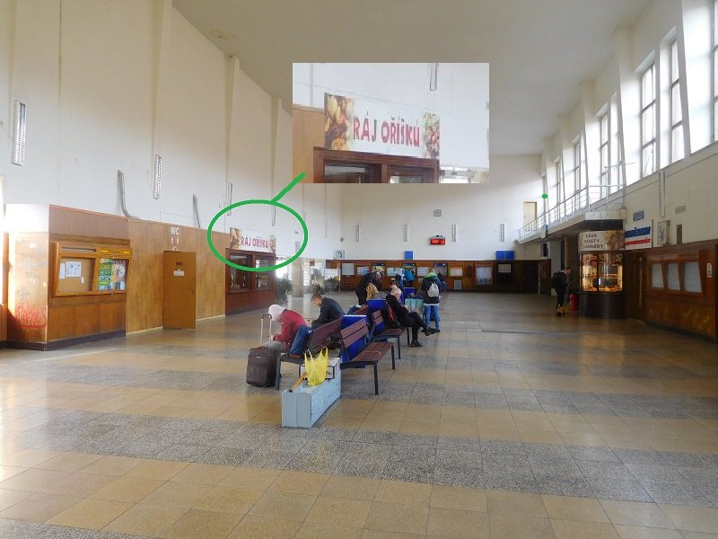

Dívám se, že ta nádražní hala je určena pro halové létání :lol:
DSCN5020 úprava.jpg (85.35 KiB) Zobrazeno 42946 x
Re: Halpvé létání v Brně a okolí
Příspěvek od Lubomir Koutny » 13 lis 2022 10:04
Ano Petře máš naprosto pravdu. Mimo blanokřídlé modely je to optimální prostor pro létání s oříšky, ale také pro doplnění stravy nerůznějšími oříšky a semeny. Já si tam často kupuji slunečnicová semena v čokoládě, moc dobré pochutnání a doplnění selenu, potřebné pro starší věkovou skupinu.

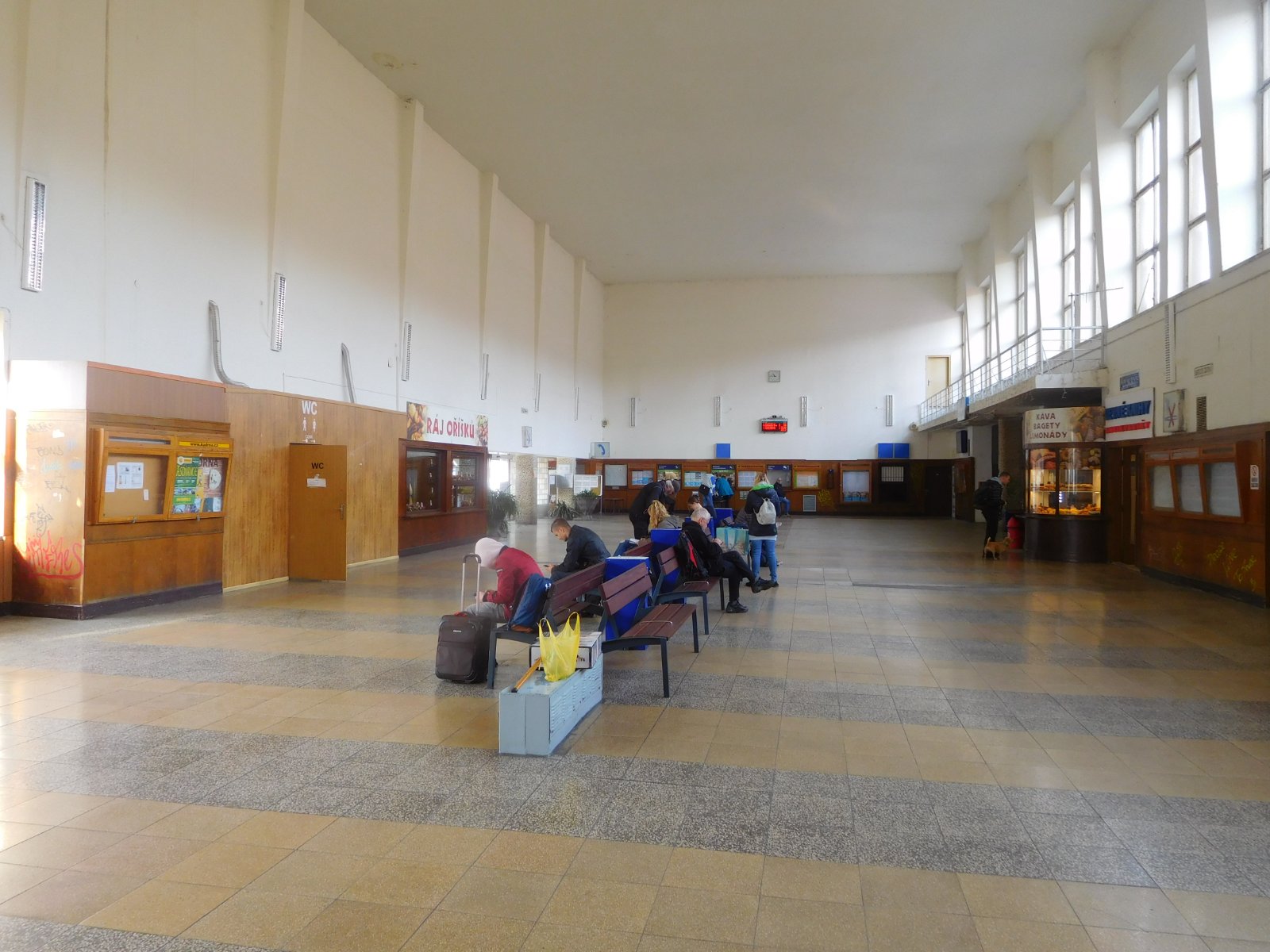

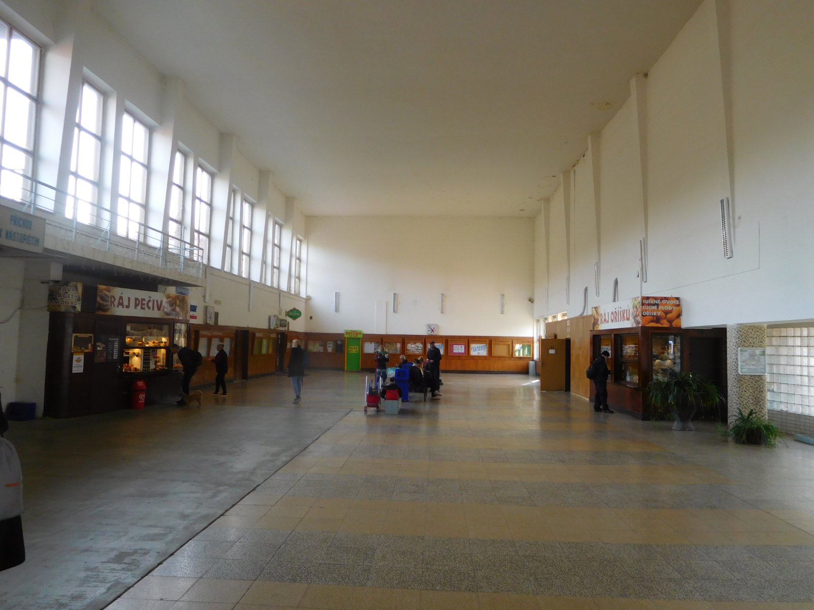

Zajímavosti mikroklima nádražní haly v Kr. Poli. V létě je to bez problémů, naprosto klidné (pokud není otevřené okno, před 15 ti roky to bylo občas ze strany 1. nástupíště, dnes jsou ta okna zajištěná hřebíky. Protější strana má možnost otevírat ventilaci, použito zřídka jen při největších vedrech).
Navečer naprostý klid, dokazuje to rekordní let s modelem F1D 20 minut bez potřeby stírovat.
Dnes 12.11. v 11 h bylo venku mlhavo a chladno 9st. C. V hale byly otevřeny dvéře od toalet a nad nimi slabý stoupavý proud, který při průletu modelu P-3 tento zvedl o 5-10 cm stejně jako při průletu nad lidmi sedícími na lavičce. Jinak bez problémů až do výšky 8,5 m. pokud však model jezdil vrtulí po stropě, tak byl nasáván k oknům, na straně nástupiště a potože mám jen 5m dlouhý bič, takže u stropu nemohu stírovat a model padá po parapetu dolů. Ve 12 hodin slunce venku mlhu rozpustilo teplota se asi o 2 st. zvýšila a ovzduší se zcela uklidnilo, problémy zmizely. Pak natáčím P-3 na 900 otáček do svazku l=440mm 1,8 g (N max=2200 ot. při 25st. C), tedy asi na 60%, model letí naprosto klidně, mastoupá do 5m výšky, pomalý sestup a přistání po 4 minutě se zbytkem aei 200 otáček.Na to, že prázdná váha mé P-3 jsou 4g, tak je to slušný výkon.
Samozřejmě, že popsané turbulence neovlivní létání s modely M-oř, které jsou rychlejší a doba letu je kratší.

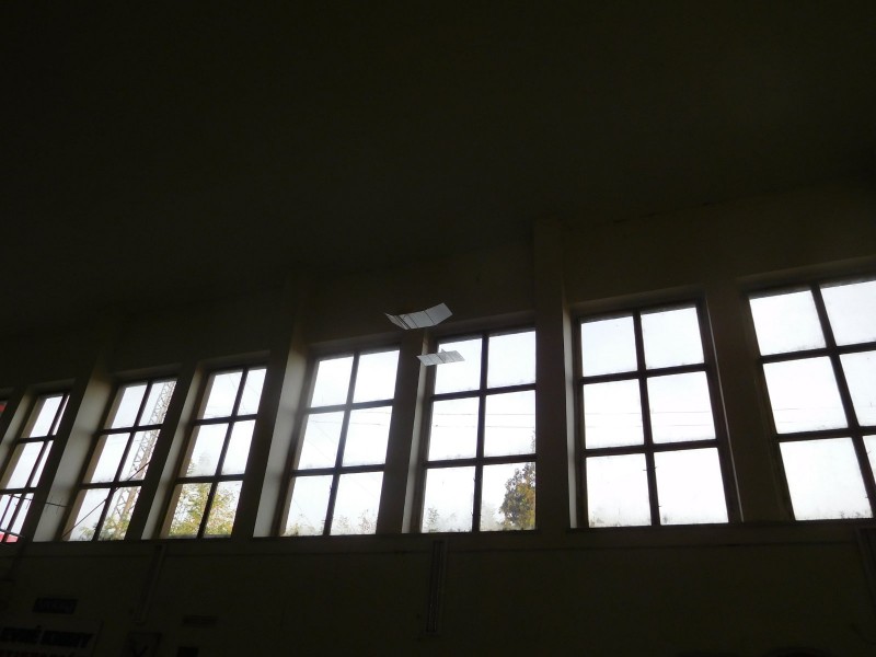

Posledního půl roku jsem se dost věnoval modelům A6, inspirací byly pro mne štíhlé modely Dušana Garby, aby nakonec můj vývojový okruh se uzavřel na typech, se kterými jsem měl největší úspěch asi před pěti roky, rozdíl je v tom, že ty dnešní jsou o trochu lehčí. často chodím do Kr. Pole létat i několikrát týdně. Dnes jsem zažil šok. někdo vyrazil okenní tabuli o délce přes metr a venku dost foukal vítr, což způsobilo v některých částech haly silnou turbulenci. Cikánka dělající úklid podlahy říkala, že jí někdo ukradl všechny šisticí orostředky a také bezpečnostní kameru. To okno se prý již nebude zasklívat, dají tam jen nějakou překližku, v březnu má začít bourání haly a přestavba, Ráj oříšků skončí.

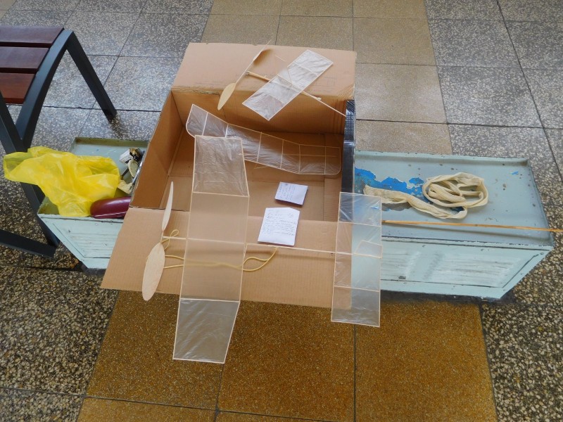

Hala nádraží Brno Kr. Pole bude pro mé létání k dispozici do března, pak začne bourání a rekonstrukce. Proto nyní chodím létat často. Ovšen v zimě je u stropu průvan a pokud jezdíte po stropu déle jak 2 minuty tak skončí vaše A6 na stěně. Takže tří minutové lety končí hezky koči přstáním na podlaze, pětiminutový s přistáním na podlaze bez stírování jen jeden a to v létě. Nyní v zimě mám ještě další problém, chci vyzkoušet nový svazek třeba z nejlepší gumy l=350 mm 1,00 g/m doma při 25 st.C jsou Nmax=3000 otáček, lety: 1. let na 1500 3´´ 30´´, 2. let na 2000 4´30´´ a při 3. natáčení mi svazek při 2200 ot praskne. Venku je teplota 2 st.C pokud by tato byla i v hale, pak by to ladilo s tím, co jsem zde psal o gumě před pár roky, že pokles teploty o 1 st.C znamená i pokles maximálních otáček o 1%.
Měřením k vědění. Koupil jsem si teploměr a zjišťuji, že když je venku 2 st.C, tak v hale je 12 st.C. Takže to snížení teploty o 13 st.C má za následek snížení max otáček o 800. což jsou téměř 3% !!!!
V neděli jsem si vzal do haly 6 pistácií v trupech byly svazky ještě od létání Z Hlučína a z letního přelétnutí zde v hale. Pouze Sonerai ma 600 otáček nastoupal asi 3m výšky a letěl 3 okruhy o průměru 12 m. Ostatních 5 se sotva vleklo v horizontu s v tom chladu potřebují svazky o 15% silnější.
bedna s A6.jpg (55.93 KiB) Zobrazeno 41511 x

Jak jsem se již zmínil, tak od března nám začnou nádražní halu Brno Královo Pole bourat, Nyní ještě stojí a na čelní zdi je velká vizualice celého projektu nové haly:

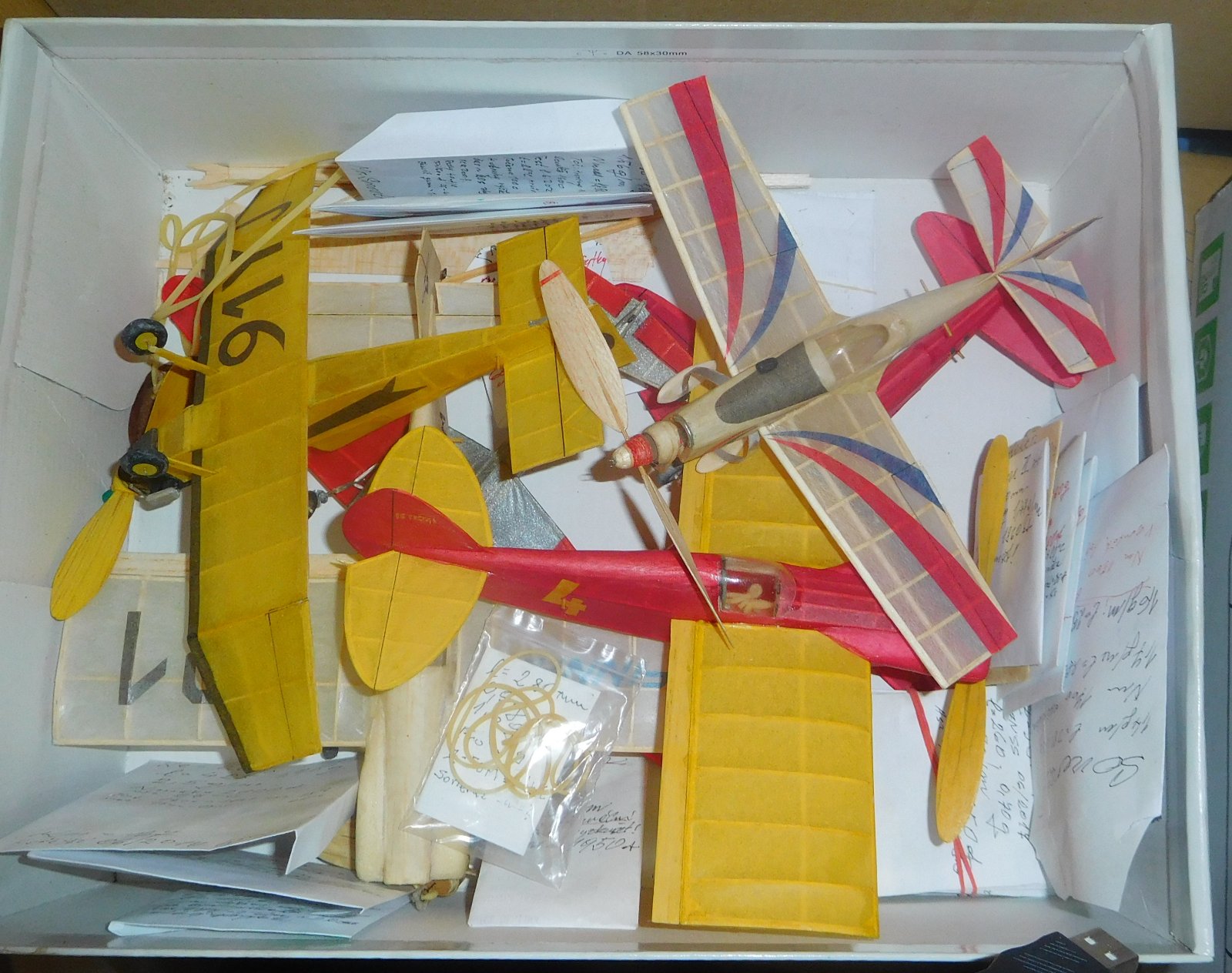

Již jsem toho dost popsal o létání v nádražní hale Brno Kr. Pole. Létám tam hodně s modely A6 s oříšky i pistácii. Dost mne překvapily velké rozdíly mezi optimálními svazky pro létání venku a v hale Hlučín oproti létání v Kr Poli v zimě. Přiznám se, že nevím jaká byla v Hlučíně tehdy teplota a popravdě jsem to nevěděl ani o Kr. Poli napřed jsem jen zapisoval venkovní teplotu z digitálního teploměru na křižovatce Husitské a Palackého.
Měřením k vědění marně jsem doma hledal teploměr, který jsem dříve používal při vyvolávání filmů a fotek, později i při létání s F1D, nakonec jsem si zakoupil nový teploměr a ten mi ukázal, že při venlovní teplotě 2 st C je v hale 12 C. Musel jsem opravit svoji úvahu, že změna teploty každý 1 stupeň C znamená změnu koeficientu maximálních otáček o 1 %, nyní vidím, že změny maximálních otáček jsou výrazně vyšší, asi 1,5 %.
