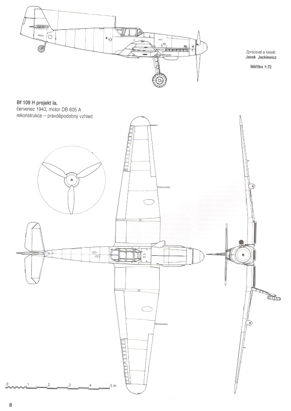

A to nehovoriac o tvarovej prestnosti (viz plocha výškovky).

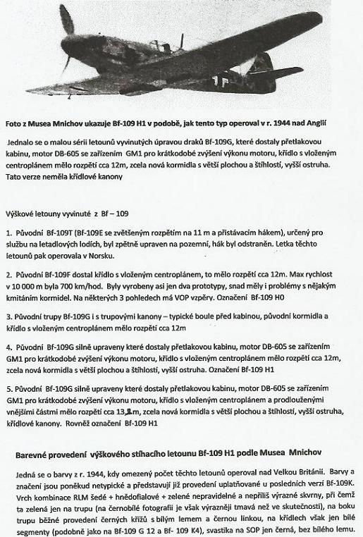

Re: OPENSCALE 2012
Obávám se, že zde uvedený pravděpodobný 3-pohled se může týkat verze Bf-109 H-0, která vznikla použitím trupu z Bf-109 G a přidáním dvoumetrového centroplánu, to by odpovídalo datování, ale pak tam chybí typické boule před kabinou a nepatří vysoká směrovka. Takže spíše nějaký hybrid... Bylo by dobré, pokud Loro k tomuto přiloží i příslušnou fotku. Ovšem i tak nevím, co tím chtěl říci. Mělo to znamenat, že moje dvacetinka neodpovídá jeho 3-pohledu. Ano s tím souhlasím a mne ten jeho pravděpodobný 3-pohled nezajímá.
Já jsem napřed pracně sháněl podklady, pak tyto řádně prostudoval a stavěl podle podkladů Bf-109 H1, letouny této verze měly VOP o větším rozpětí a jinak zakončenou, než většina ostatních verzí Bf-109.
Asi nikdy bych se tak hloupě nenavážel do někoho, kdo shánění podkladů na svou dvacetinku věnoval nějaký rok jen proto, že mám jiný pravděpodobný 3-pohled! Abych jen tak neplácal, tak přikládám velmi stručný výcuc toho, co o výškových Bf-109 vím.
- Bf-109 H1 40%.JPG (102.31 KiB) Zobrazeno 7782 x
Naposledy upravil(a) Lubomir Koutny dne 06 črc 2012 23:03, celkem upraveno 9 x.

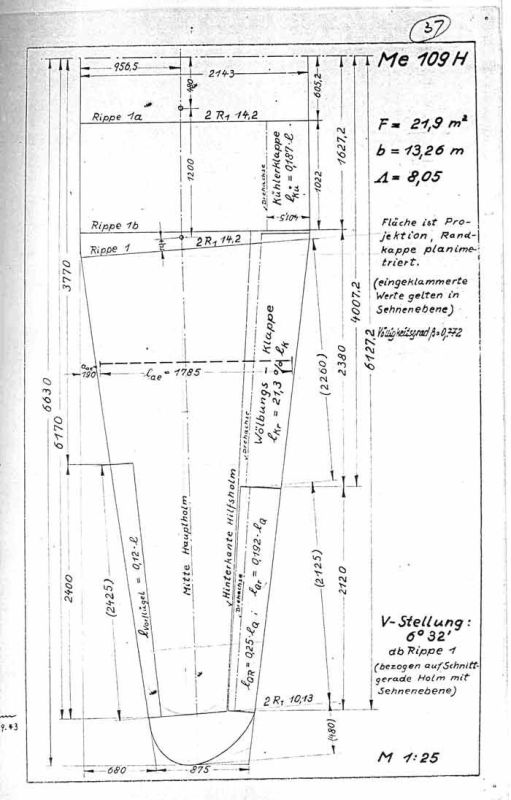

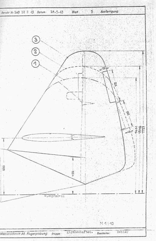

Re: OPENSCALE 2012
Aby som podporil svoje tvrdenie uvádzam tri výkresy častí lietadla ktoré spochybňuje pán Koutný. Výkresy sú kópiou z archívu Luftwafe z rokov 1939-45. V uvedenom archýve je aj dosť fotografií Stíhacieho lietadla Me-109H, ktoré sú však spoplatnené tak isto ako aj výkresová dokumentácia.
- 109rudderghk.jpg (66.59 KiB) Zobrazeno 8004 x
- 109hwing.jpg (67.86 KiB) Zobrazeno 8004 x
- 109hcowl.jpg (49.58 KiB) Zobrazeno 8004 x
Re: OPENSCALE 2012
Pane kolego Loro, vidím, že negace je váš program. Ano přiložil jste kopii německých podkladů pro verzi s 13,2 m velkým rozpětím a jsem rád, že ti kamarádi, co nejsou zcela slepí uvidí, že koncový oblouk je zde odlišný oproti tomu, co jste předkládal jako kopii z polských podkladů pravděpodobných tvarů Bf-109 H. Nevím, co tím chcete dokázat, pro mne to dokazuje nen to, že jste vyštrachal nějaké další náčrty od zcela jiné verze, než od které mám já postavenou dvacetinku, ta moje je verze s rozpětím 12 m, bez křídelních kanonů a s novým tvarem ocasních ploch, viz foto, pokud předložíte kvalitní 3-pohled od této verze a budou tam odchylky od mé dvacetinky, pak můžeme diskutovat, které podklady jsou blíže pravdě (nicméně to může být zajímavé až pro dalšího stavitele, já jsem na soutěž předložil ty podklady, které považuji za správné a podle nih byla dvacetinka obodována). Mimochodem, vždyť vy ani nejste schopen upřesnit od které verze ty náčrty pocházejí, ale přesto si troufáte tvrdit, že moje dvacetinka je nepřesná. Já na rozdíl od vás jsem zde jasně uvedl alespoň základní verze a jejich popis, včetně jasné fotky verze, jejiž dvacetinku jsem postavil. Myslím, že by jste se měl nad sebou zamyslet a počkat až ta krvavá mlha před vaším zrakem se alespoň trochu rozejde.
