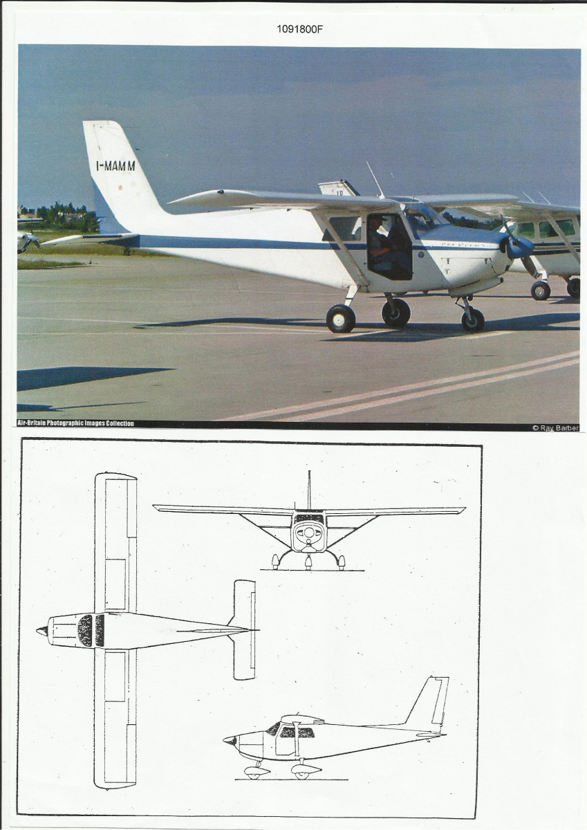

V kroužku stavím s klukama Partenavie P66 Oskary je to jejich první dvacetina ,tak se snažím aby jim trochu vypadala k světu .
Nemáte náhodou někdo barevné podklady a trojpohledy .
Děkuji Jirka

Pokud zadáš do vyhledávače Partenavia Oscar, vypadne toho dost. Jen pozor na verze. To, co je na plánku je spíš P 64. Šedesátšestka má jinak tvarovaný trup za křídlem.
Barevných fotek je spousta, ale opět spíš na P 66.

No, však to píšu. Nic proti autorovi plánku, ale malinko popletl označení typu. S rovným hřbetem je P-64, fotky jsou, ale je jich pochopitelně méně, než na P-66 se sníženým hřbetem.

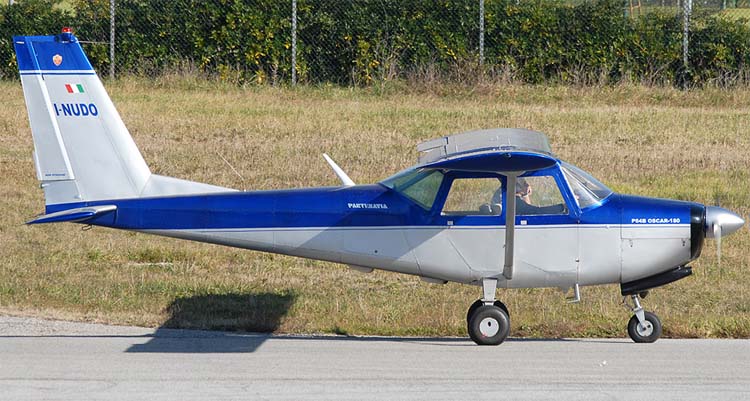

Příspěvek od Lubomir Koutny » 26 úno 2016 09:07
Ještě jedna pěkná fotka

Tentokrát se musím zastat Luboše. Pokud mluvíte o plánku z těchto stránek, pak na plánku je napsáno P.64.

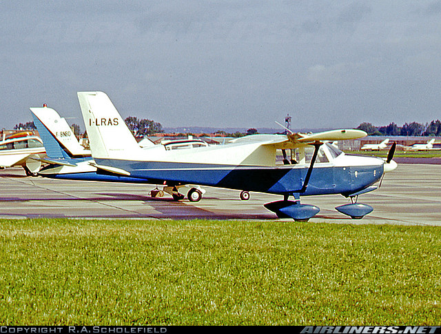

Budu-li věřit tomu, co se píše na kapotě motoru z této fotky, pak i P-64 měla snížený hřbet, tedy přesněji verze P-64B.
Nicméně dle následující fotky má verze P-64 hřbet za kabinou rovný
Foto z http://www.airliners.net/photo/Untitled ... 99a4ee99a5

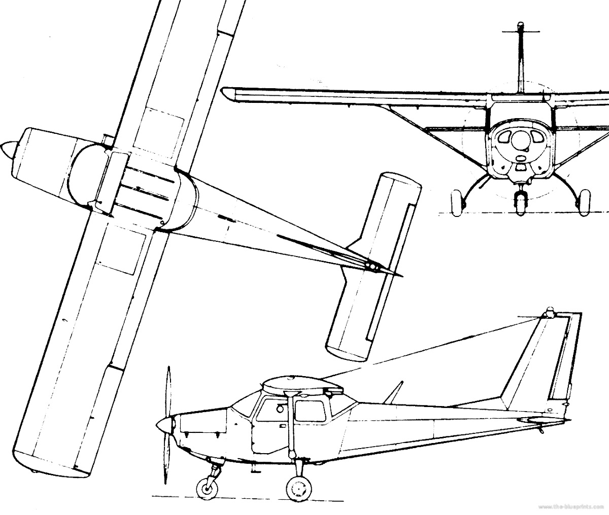

Děkuji všem za ochotu . Plan podle kterého skládáme je z řady plánku Model hobby , tam je uveden jako typ P-66 , asi tisková chyba .
66 má opravdu sníženou záď trupu . Stáhl jsem si plánek P-64 , který je zde uveden na webu . Je tam i trojpohled což nám pomůže .
Klukům dám vybrat s fotek,tak mohou potahovat a barvit . Doufám že se mi je povede dotáhnou do konce a přemluvit ať jedou se mnou do Brna na Openscale . Ještě jednou díky všem. Jirka
