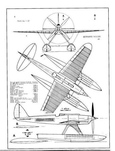

Vážení kolegové budou tady dlouhé zimní večery, venku je nevlídno, to je optimální čas na stavbu nové dvacetinky. Dovoluji si vám nabídnout dva typy na super hvězdy pro příští sezönu :
Když si otevřete Google obrázky a zadáte Bernard H.V. 220, tak bude velmi překvapeni hned několika fotkami tohoto překrásného hydroplánu, připravovaného pro Schneiderův pohár. Najdete tam také velmi dobrý 3-pohled a dvě barevné malůvky, takže naprosto dokonalá dokumentace. Je to asi nejelegantnější typ, co znám, velmi štíhlý trup s minimem škodlivých odporů, pěkné lichoběžníkové křídlo, velká kormidla, plováky s minimem výztužných drátů a hlavně velká čtyřlistá vrtule umožnující využít velkou energii silného a dlohého svazku, Samozřejmě, že jsem hned nakreslil plánek dvacetinky a zájem o něj je i z Izraele !
A nyní, co lze očekávat od dvacetinky tohoto typu. Budu srovnávat s tím nejbližším, co jse již měl postaveno a to byla dvacetinka Supermarine S.4. Ta při prázdné váze 26 g měla svazek smyčku TAN SS 2x5/1 o délce 600 mm, do kterého se dalo maximálně natáčet asi 1700 otáček. V praxi ani při závodech tam nikdy nebylo natočeno více jak 1500, ona totiž ta S.4 měla malou plochu VOP a tak moc hezky létala na menší moment do 1000 otáček. Při natočení více jak 1200 dvacetinka po vypuštění ve vodorovné poloze ze začátku vůbec nestoupala a byl to rychlostní let, teprve později, po opadnutí největšího momentu začala normálně stoupat, bylo li natočeno 1400 a více pak vodorovný start končil rychlým přistáním do trávy jen pár metrů před startem, klopný moment dvojice sil tah vrtule a odpor plováků klopil nos dolů tak silně, že moment VOP to při větší rychlosti nezvládal. Ale našel jsem způsob, jak to vyřešit : S.4 bylo nutné startovat šikmo vzhůru pod úhlem 30 až 45 stupňů podle počtu natočených obrátek, pak nedošlo k velkému urychlení a odporu plováků, přebytek energie byl využitý k nastoupání velké výšky a na Drncově memoriálu byly zapsány soutěžní časy 69 a 71 sec. Naprostá exibice pak byla při předvádění pro jednoho experta z Nového Zélandu, tehdy bylo koncem prázdnin na Medlánkách skoro bezvětří a slabá termika, dělal jsem tři lety s S.4 a každý byl kolem dvou minut, kdy S.4 přistávala s vrtulí protáčenou pouze volnoběhem ! Ten expert nechtěl věřit svým očím. Ale já věděl své a zatraceně jsem si dával pozor na způsob startu, abych s dvacetinkou natočenou na doraz neplácl o zem pár kroků před tím expertem.
U Bernarda H.V. 220 tyto problémy asi hrozit nebudou, rozhodně nebudou tak výrazné protože mohutnost VOP na velkém rameni je zárukou velké stability ! Dvacetinka je také trochu větší, než byla S.4, bude tedy mít větší Re a lepší letové vlastnosti. Velkou výhodou je velká čtyřlistá vrtule se štíhlými listy. Předpokládám, že u pečlivě postavené dvacetinky by mohla být prázdná váha asi 30g, tomu by odpovídal svazek ze 4 nití TAN SS 3x1 o délce asi 700 mm, do kterého dle šarže gumy a teploty lze maximálně natočit asi 2000 otáček. Na 1800 by pak motorový let měl být 65 - 70 sec. Ano je tu možnost postavit si naprosto špičkovou dvacetinku potentní vyhrávat jak Schneiderův pohár, tak i otevřené soutěže dvacetinek. Samozřejmě, že tuto nemůže úspěšně zvládnout žádný začátečník, ale v rukách expertů jakými jsou třeba Robert Pajas, nebo Michal Křepelka by to byla naprostá fantazie....

Ještě se pokusím doplnit podklady :
- hv220 barva zmenšeno.JPG (5.57 KiB) Zobrazeno 8307 x

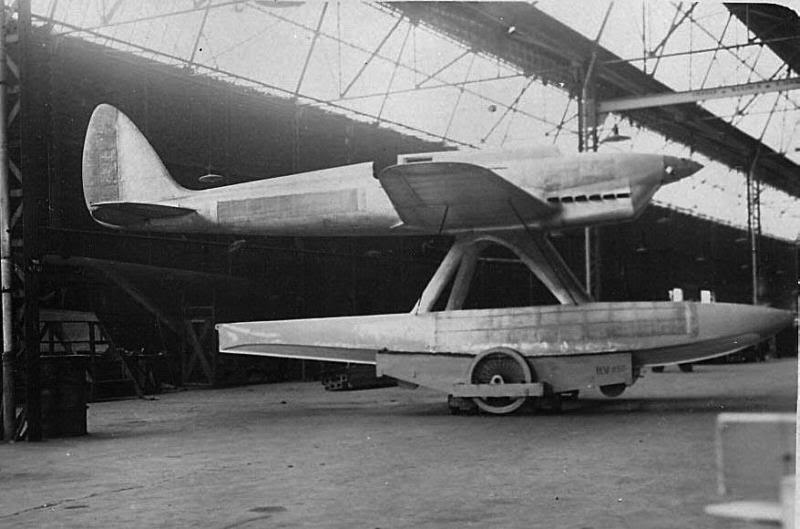

Další moc zajímavé fotky najdete na : C:\Documents and Settings\moje\Plocha\Bernard HV 220\imgres.htm , což je v mém PC, ale také na netu pod : The Flying Boat Forum From www.seawings.co.uk

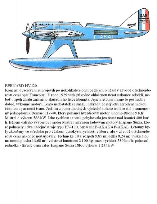

V pondělí se u mne stavil Pavel Stráník, přišel si pro gumu TAN SS 7/2011 4 g/m, která je opravdu dobrá, zvláště pak do chladna a všude tam, kde normální 3x1 má malý moment. Také jsem mu ukázal v kostře hotový Bernard HV 220, moc se mu líbil, i když správně podotkl, že to éro má vše, co potřebuje, ale toho křídla tam moc není ! Ano má pravdu, takže jsme se shodli, že Bernard HV 120 s třílistou vrtulí sice nevyužije tolik gumy, ale vyjde lehčí, s menším plošným zatížením a má mnohem větší VOP, což je velká výhoda při zvládání momentové špičky na startu.
- HV 120.jpg (10.79 KiB) Zobrazeno 8400 x
- bernard_hv-120_obrázek.jpg (58.9 KiB) Zobrazeno 8402 x
