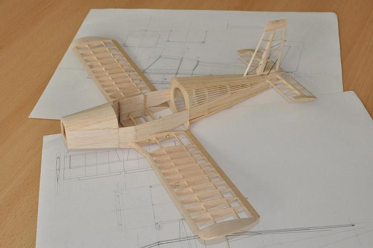

před nedávnem sem dokončil plán na Z-42MU a Z-142 . Modely jsem chtěl vzít na letošní Openscale, ale jak to zatím vypadá, budu v té době pracovat. Tak snad Rakovník...
ZLIN 42M 0091.JPG (74.97 KiB) Zobrazeno 11872 x

To je škoda, že Opennscale nevyjde, rád bych ten model viděl naživo, protože vypadá móóóc hezky. Zajímavě řešená konstrukce trupu. Kolik to zatím váží?

Příspěvek od Jarda Man » 12 bře 2011 20:59
Tak zatím je to na 11gramech. Skoušel sem vytvořit co nejjednodušší konstrukci, aby to zvládli i kluci u nás na kroužku.
Tak nějak to šteluju přijet se podívat do Brna na Drnce.

Moc hezký, tenhle Zlín je můj oblíbený.
Jestli mě zrak nešálí, tak je zachován maketový i profil, ne? Taky bych rád, kdyby Ti vyšlo to Openscale :-). Martin

Týýýý jo, Hugo má asi pravdu s tím profilem!!! Tak to je mazec! Jarda mi tu tím boří vše co jsem doposud ctil ohledně aerodynamiky těchto modelů :o

Taky bych chtěl být u vás v kroužku abych si ho mohl postavit :D Máš to moc hezký.

Vzhledem k profilu křídla a VOP bych se stavbou v kroužku počkal až po zalétání. Nikde není psáno, co se od modelu očekává, takže možná bude spokojenost. Co mne ale děsí je připevnění křídla ke trupu. Je to opravdu natupo nebo to jen špatně vidím? Ty kolíky v trupu neudrží nic a křídlo se buď odlomí celé nebo ještě hůř - vylomí se kořenové žebro. Pokud jsem to konstrukčně nepochopil, omlouvám se za kybicování, ale před potažením se dá případně ještě leccos zachránit...
