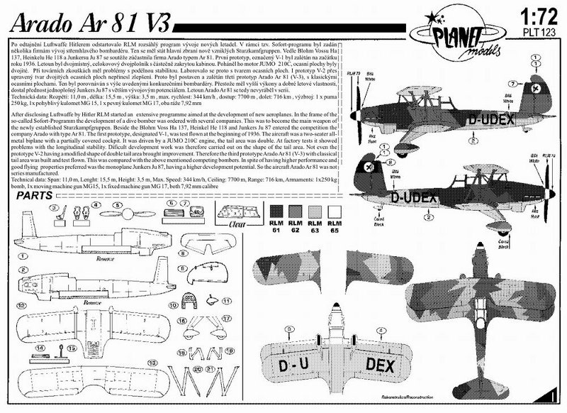

Což o to, Stráník by to třeba i nakreslil, ale ty dvě malůvky a pár fotek co jsou k dispozici, povětšinou nevalné kvality, mi moc prostoru pro seriozní tvorbu nedávají. Docela přínosné by bylo mít k tomu účelu k dispozici plastikový model který vyrábí Planet model, jenže takový sponzor, abych kvůli nějakému výkresu kupoval short run v pro mě navíc neatraktivním měřítku 1/72 za více než 1000,- Kč, teda fakt nejsem.
Re: Arado Ar-81
Pavle to docela chápu, na druhé straně mám otázku, není u toho kitu i nějalý 3-pohled ? Pokud ano, snad by šlo ve kšeftě na Kaunicové, kde jsem již utratil nějakých těch pár tisíc se domluvit, ten 3-pohled ofotit, či dokonce oskenovat ? Ofotit by se daly i jednotlivé díly, pokut ten kit je přesný. Občané právě jsem se vrátil.... ne z Hradu, ale z Kaunicové prodavač pochopil, slíbil, že pokud by kit Ar-81 měl, tak jej rozbalí 3-pohled nechá ofotit, případně i ofotit výlisky, ale momentálně Ar-81 nemá, ani ten typ nezná).
Jinak z toho, co jsem jako výkresy peanuta já sám zbastlil, tak je velmi zajímavý Ar 81 V3, a ještě zajímavější Ar-81 V2, pokud však vezmeš za základ křídlo o malé štíhlosti a velké ploše z 3-pohledu V3 (určitě bylo stejné). Pro dvacetinku je jednoznačně nejlepší V2 a to i s tím nesmyslně štíhlým křídlem. Dvacetinka bude lepší s třílistou vrtulí. U ořecha to bude spíše naopak a tam také nejsi limitován jejím průměrem.
Zajímavé je jaké jsou rozdíly v tvaru přídě a výšce trupu,což by snad mělo být stejné!!!!

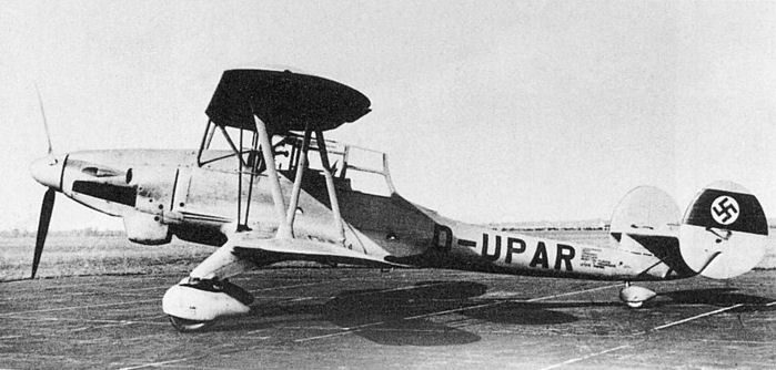

- Příspěvky: 1545
Re: Arado Ar-81
Sice jsem něco našel, ale není to valné kvality.
Mám pak ještě boční fotku, která je celkem ostrá.
- Příspěvky: 1545
Re: Arado Ar-81
Dušane moc děkuji ta fotka je opravdu dobrá, třípohled sice znám, ale ne všichni to tak viděli pohromadě. Jsem rád, že se potvrzuje že ten půdorys se superštíhlým křídlem byl nesmysl. V ruských podkladech je údaj o ploše křídla a tak jsem dříve než začnu kreslit dvacetinku začal počítat...Pavel sice naříká, že existují fotky V2 s pouze s povrchem v barvě kovu (ale ani to nemusí být tak úplně pravda - německé prototypy měly podle předpisu být šedostříbrné...), ale to vůbec přece nevadí, spíše naopak u toho, kdo umí stavět tak čistě jako Pavel, pak ta šedostříbrná vyjde mnohem lehčí, než zelená na bocích a vrchu a hlavně než světle modrá ze spodu, která špatně kryje a je vždy těžká. Hlavní výhodu pak vidím při hledání dvacky v terénu, tam se to stříbrné vidí, kdežto zelená zaniká v porostu.
