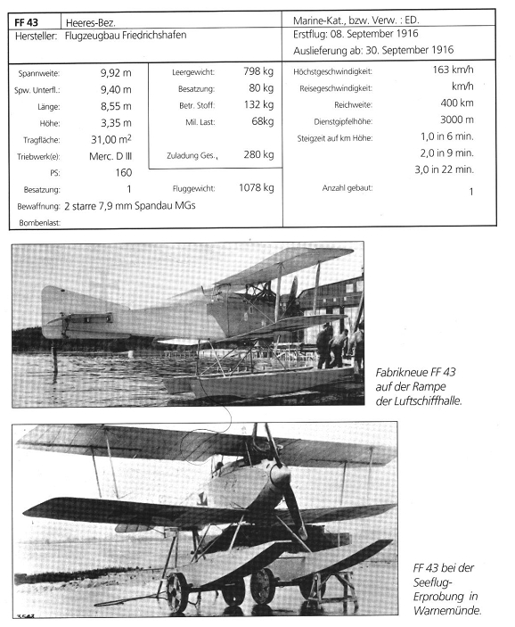

Re: Friedrichshaffen FF.43
No takže ohledně technických dat pak už mám jen toto a tím jsem s FF.43 vyčerpán. Zdroj je nadmíru důvěryhodný - kniha Flugzeugbau Friedrichshafen GmbH.
- F-43_foto2.jpg (241.61 KiB) Zobrazeno 13372 x

Takže malej rozbor z toho co máme.Z těch naskenovaných fotek toho moc nevidím ale přece,každopádně se Pavle a Steve podívejte na kvalitu co máte doma a pokud něco víc uvidíte dejte vědět.Barevné schéma provedu v světle šedé(nádech do modra),na výkrese jsou špatně umístěné kříže na křídlech,pokud se podívám na foto z podhledu ,ukazuje se na horním křídle poloha tmavšího neprůsvitného čtverece(bohužel tento efekt je většinou vidět při potažení plátnem bez nátěru), to nasvětčuje ,že kříž zřejmě bude v bílém pole.Dokonce z toho co vyčtu na druhé fotce boční pohled od Steva a čelního od Pavla,můžete mě upřesnit zda jde rozpoznat na trupu a SOP bílá pole pod křížema(odhaduji podle toho co mam,oba máte doma čitelnější kvalitu,možná jde jen o ten stín horního křídla) každopádně kříže mají na výkrese špatný tvar.Ještě malá prosba,můžete ty fotky naskenovat větší a udělat znich negativ,většinou vyleze i to co není na fotkách okem rozpoznatelné.

Poslal jsem Ti do mailu fotu v lepším rozlišení, co jsem našel v jedný publikaci o hydroplánech.
Martin
Martin

S fotkami s větším rozlišením je v mém případě problém, mám je jen v elektronické podobě a vytáhl jsem je z PDF dokumentů, takže s nějakým zvětšováním u mě je to špatné.
