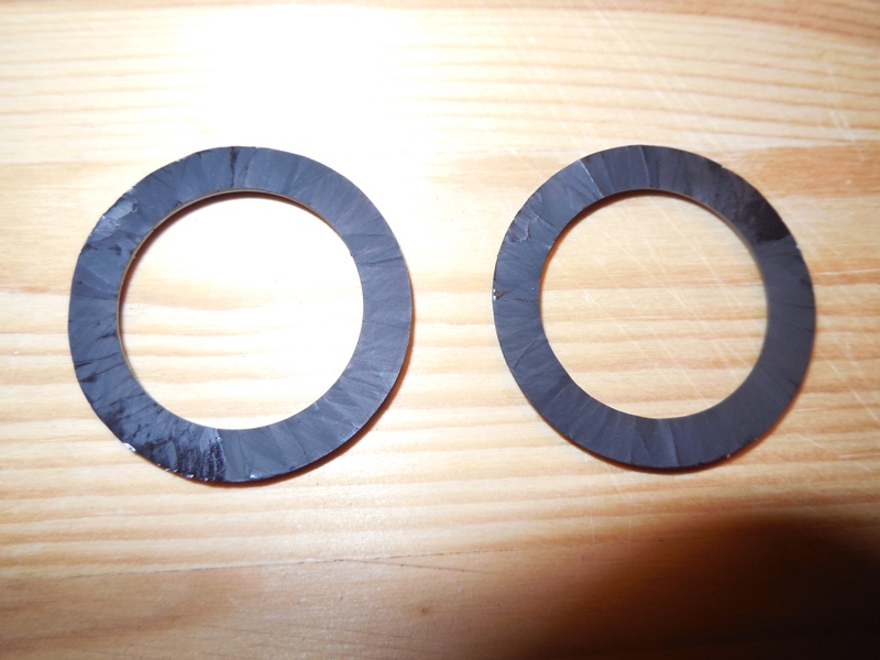

1. na kroužek si fixou (doporučuji např. fix na plasty) naznačím rysky - ty mi pak poslouží při finálním slepením půlek dohromady. Zlomenou žiletkou do kroužku provedu první vpich tak, abych se co nejvíce trefil do dělící roviny O-kroužku. Po "roztažení" prvního řezu postupuji s žiletkou dále směrem proti ruce (!) a neustále si hlídám, abych řezal co nejvíce rovně na vnitřním průměru v dělící roviny O-kroužku.

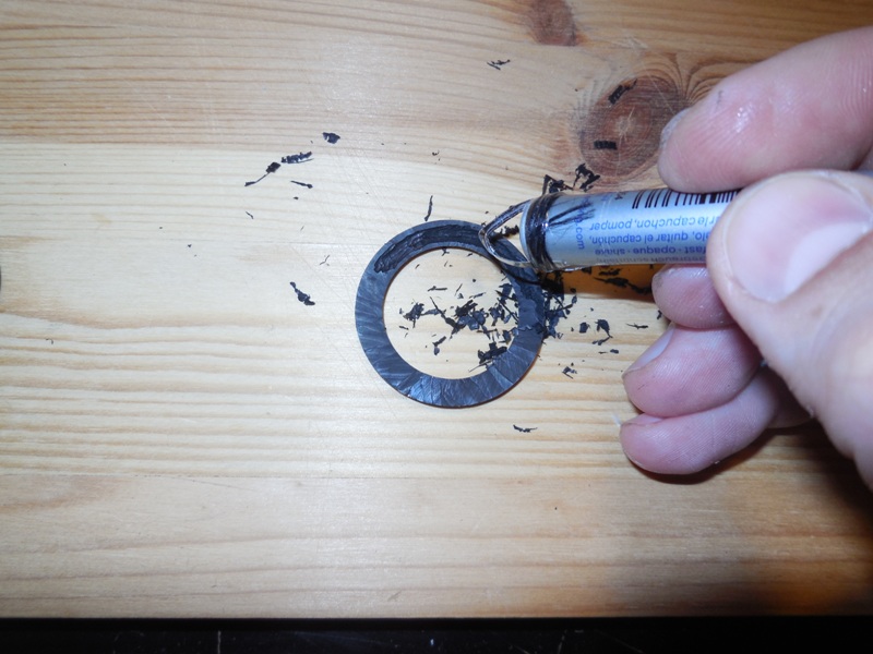

2. po rozříznutí kroužku na poloviny samotné odlehčení provádím vydlabáním. Jako nástroj by šlo jistě dobře použít rydlo na linoryt, to však nemám, tudíž mi k tomuto účelu také dobře posloužil tvarovně vhodně ohnutý břit z použité holící hlavice, připevněný na kus tužky či čehokoliv podobného. Tento pravěký nástroj používám také při dlabání polystyrenových trupů, postup lze pak přirovnat ke škrábání brambor.

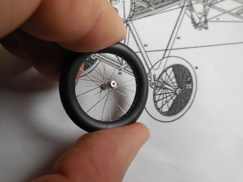

3. po šetrném vydlabání obou polovin pneumatik mezi ně vložím samotné kolo s výpletem. Poloviny slícuji dle naznačených rysek a po obvodě slepím vteřiňákem. Usadím do pneumatiky kolo s výpletem a po jeho "vyvážení" kolo s pneumatikou slepím. Smirkovým papírem provedu opotřebení pneumatiky, čímž se zbavím nevzhledných zbytků od vteřinového lepidla.
Tímto způsobem kolo zhublo o 1 gram.
