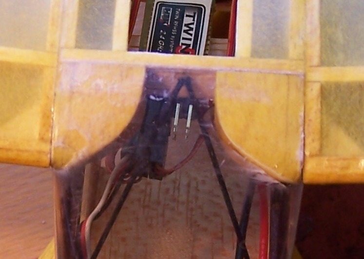

Když už se mi konečně podařilo napasovat kabinku na Pipera, tak mi na ní, z jiného lepení, dotekl řídký vteřiňák a zanechal bílé stopy. Nemáte někdo potuchy, jak to z toho dostat? Nechci to loupat a dělat znovu. :evil:

Obávám se že tady je každá rada drahá. Taky jsem s tím svého času měl tu čest se setkat a nic mi nezabralo. Od té doby na lepení kabin používám buď Chemoprén, nebo vteřiňák na polystyrén.

Té rady jsem se také obával, ale dík. ;) Kabinu jsem právě zalepil čistě, ale ta mrcha, řídkej vteřiňák, se dostane všude. :(

No a řídký vteřiňák mi právě ty bíle zamlžené fleky dělal nejagresivněji. O poznání lepší výsledky jsou (pokud není po ruce vteřiňák na polystyren, jenže ten mi zase podstatně rychleji vysychá než obyčejný) s hustým vteřiňákem, nejlépe takovým tím starým a vysycháním už dost zahoustlým. Tím pak dám na kabinu jen maličké kapičky v kritických místech kde to má pořádně držet a zbytek pak objedu štětečkem s ředěným Chemoprenem nebo LA-tmelem (či nějakým jiným lepidlem na obdobné bázi). Jo a ještě jedna logická poznámka - ty místa na která dávám ty kapičky hustého vteřiňáku umisťuji na místa která ve finále přijdou pekrýt papírovými pasky imitujícími rámování kabiny. To je tak asi vše jak se mi podařilo na bílé fleky vyzrát, když už ale vzniknou tak jsem si s nimi poradit nedokázal - jedná se o lokální změnu ve složení celuloidu v tom zasaženém místě (pokud si vzpomínám tak změna obsahu vlhkosti) a vratné to není.

Děkuji za odpovědi, kabinku jsem lepil UHUporem, ten vteřiňák mi tam zatekl odjinud.
Budu to muset tedy sundat a udělat znovu nebo na to vykašlu a budu tvrdit, že to vystříbření je od sluníčka tj. maketové. :D

Acetonu nemaje, zkusil jsem ředidlo C 6000, zprvu jsem jásal, jen než se ředidlo odpařilo, asi nezbyde než se hecnout a udělat kabinku znovu. :cry:
