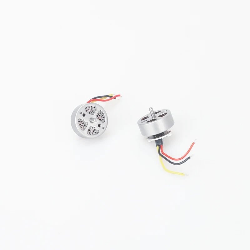

Má někdo nápad, jak k takovému motoru vymyslet (vyrobit) unašeč na "běžnou" vrtuli? Třeba GWS?
Bez názvu.jpg (15.86 KiB) Zobrazeno 16257 x
Upřesnění!
Tohle je fotka, ale v reálu z motoru hřídelka netrčí vůbec! :?

Soustružená příruba a chytit to k motoru přes ty 2x M2 díry.

Tak to musím sehnat soustružníka ;)
Neškodilo by to natisknout v 3D, ale nakreslit to k tisku neumím.
Potvory dělají prakticky stejné motory, ale ty s přiloženými vrtulkami mají "trčící" osku a taky... jiný závit :| pro ty dva šroubky. A neuvádí průměr, ale je menšínez M2... Asi ideálně převrtat na M2.

S tim eventuálně mohu pomoci. Jak s případným namalováním, tiskem, tak se tu u mě najdou i nějaké ty šrouby M1,6 a asi i M1,4 a M1,2, takže v podstatě s celým unašečem 😉

No tak to bych se radši pokusil najít menší šroubky. Kampak asi tak okamžitě zamíří špony při vrtání???
Re: Unašeč
Napsal: 27 kvě 2025 23:32
od Steve
Známý průšvih, kterému se chci vyhnout ;)
Hrníček má vzadu na osce ségrovku, tak by měl jít sundat.
Vrtání tak jak to je by přineslo očekávaný výsledek...

To vypadá, že by bylo to co je potřeba!
Moc pěkné!
Zvažoval jsem odsazený lem pro kužel, ale takto je to lepší, nebude vidět spára. ;)
Pokud bude kužel přilepený, jak jsem psal, tak by se dal v případě potíží sice líp "vypáčit", ale takto je to hezčí ;)

Bylo torochu volněji a zabralo to jen pár minut ;)
Osazení není případně problém, takhle jak to je se to musí lepit no....ale na případné lepší páčení se kdyžtak proti sobě dají udělat zařezy.
Bude to chtít asi ještě trochu tvarové optimalizace, ale to podle toho jak se to porovná na konkrétních rozměrech ;)
Jinak mikrováhy doma nemám, ale slicer pravil, že v této velikosti má unašeč 0,25g a kužel 0,43g

K tomu páčení - vlastně není důvod řešit, někudy budou muset listy vrtule přes kužel ven ;) Takže tam bude potřebná štěrbina.
Ať už dvoulistka GWS, tak i jiné, třeba třílistá - ale to už pak bude muset být jiná verze kvůli uchycení. Ten šestihran jinde - pokud vím - není.
Pro jiné dvoulisté by pak mohlo být "korýtko", nebo by pootočení mohly zabránit otvory v kuželu - ale musely by být přesně a natěsno, což moc lehké ani ideální nebude. A kužel přilepen proti pootočení.
Mám tu různé tří i pětilisté, ale všechny mají kulatý otvor, případně stupněný pro distanční kroužky pro různé průměry hřídelů, jako vrtule APC.
Čtyřlisté jsou problém, nějakou jsem si vyráběl (a další budu muset), jednu tu mám s ....kulatým otvorem s dvěma protilehlými rovnými ploškami.
Nevím jak to napsat, takové "O" - jako by jsi to chtěl nasadit na tlustší osu s dvěma protilehlými obroušenými ploškami (jako bývá jedna pro červík).
Tam bych ale klidně jednorázově obrousil šestihran do toho "O" ;)
Ale pro GWS to je podle mě funkční ;)
