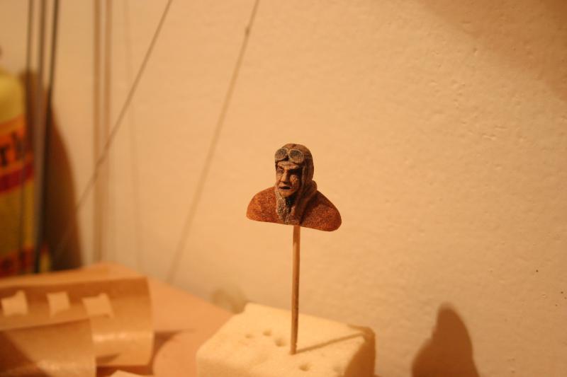

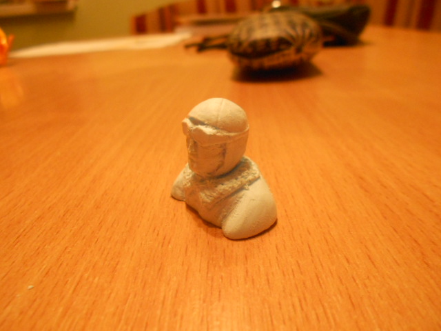

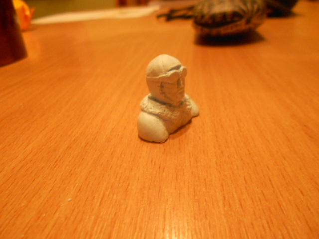

Raben je napatlán barvičkami,teď ho usadit do nějaké přikrčené pozice v aeroplánu.Zítra snad dokončím výplety a bude hotovo.

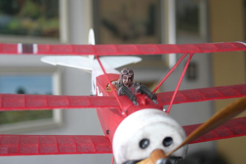

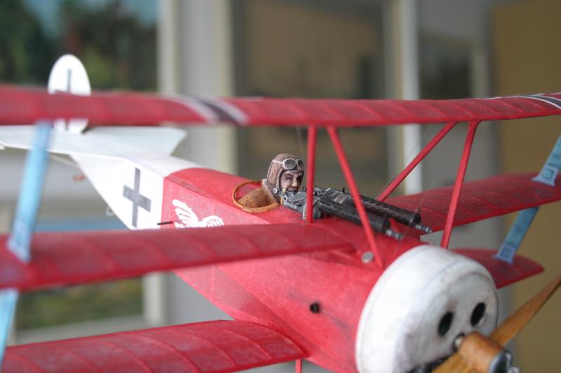

August je posazen v bojové pozici. :D

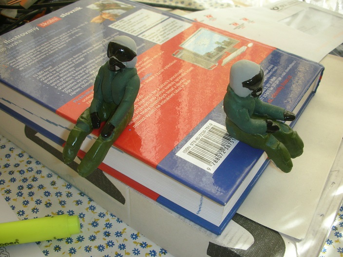

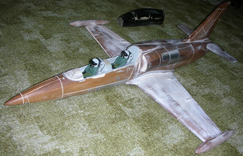

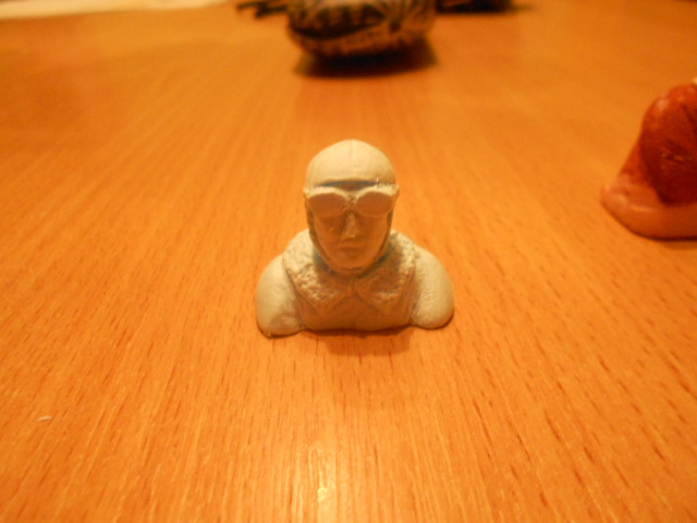

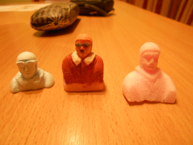

Tady pár kosmonautů.

Další. Ten nabarvený je do DH 5ky, ten modrý do Ansalda, ale buď ho vystřídám, nebo musí zhubnout.

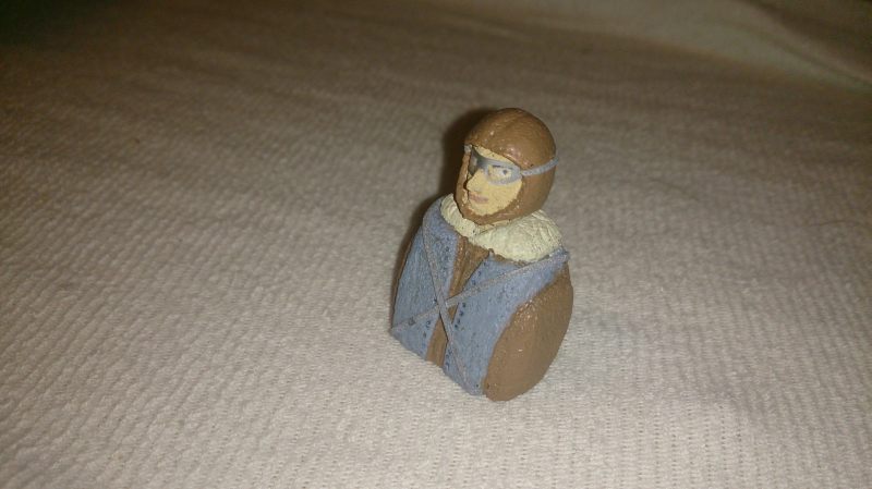

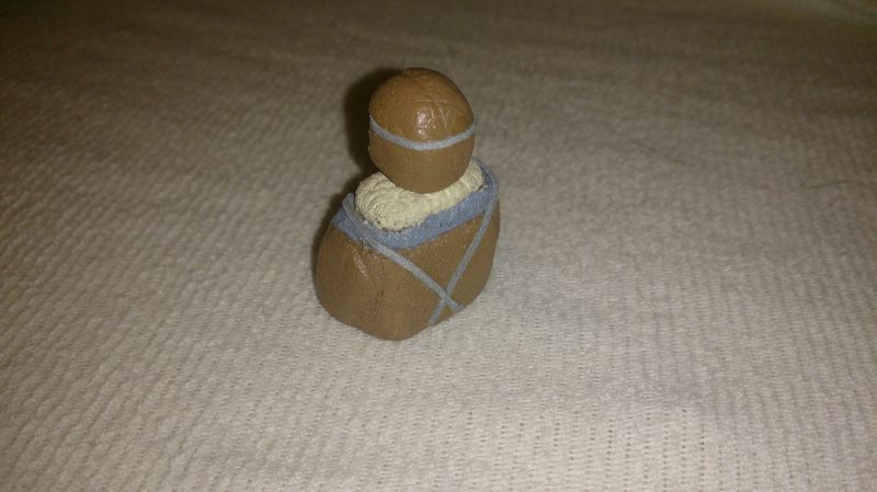

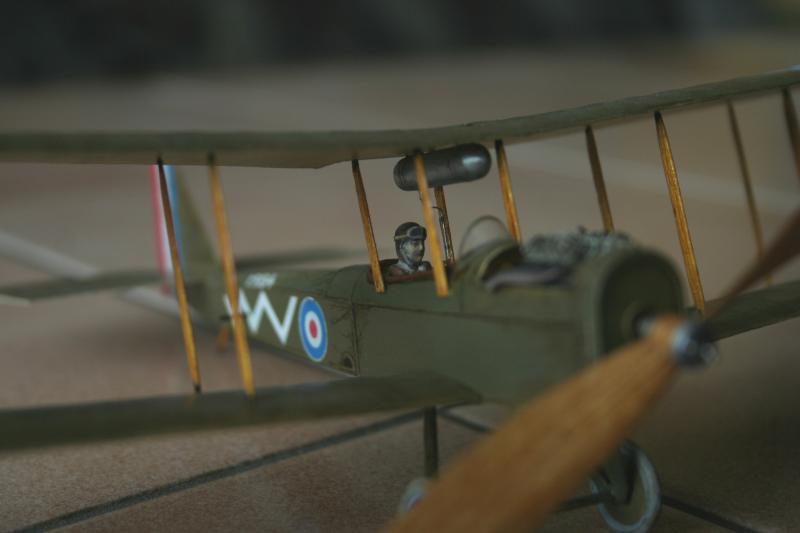

Instruktor je po nemoci.Vyhrabal jsem ve skříni letce ze staré stavebnice DIII od Směru.Ohlížel se hrozně doleva,tak jsem mu uříz hlavu a porovnal ji trochu.Odlil do Lukoprénu.Formičku rozřízl na dvě poloviny a ty lehce vymáznul směsí laku a v něm rozpuštěného pěnového polystyrenu.Půlky dal k sobě a nechal do druhého dne uschnout.Pak jsem ještě druhý den ještě kápnul zevnitř na spoje pilota trošku laku.Po zaschnutí ,počkal jsem asi 3 hod.jsem formu rozpůlil a vyjmul slupku letce.Namatlán je akrylama Gunze.Agresívnější barvy nedoporučuji,neboť by se letec mohl stát neviditelným.Vypadá spíš jako Japonec ,který dělá instruktora v Anglii.No proč ne? :D

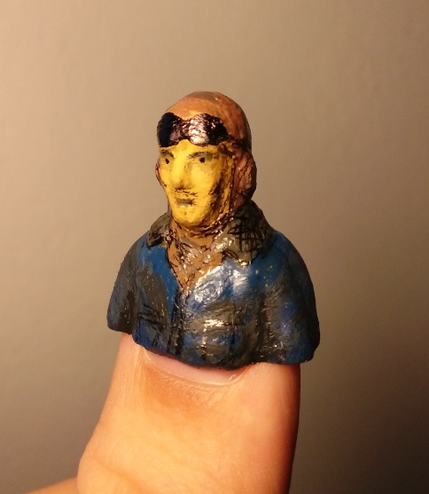

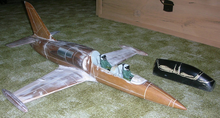

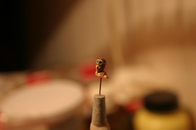

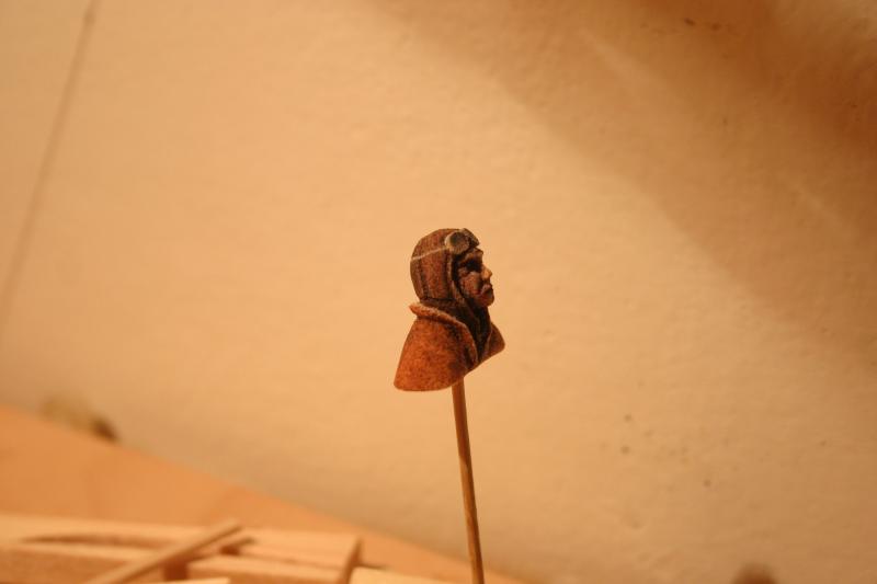

Druhý pilot v životě, celkem sranda nevytvořit nějakého "Aliena"

Podle nosa, poznáš kosa a nebo je to podle nosu poznáš kosu. Prostě povedený nosáč ;)

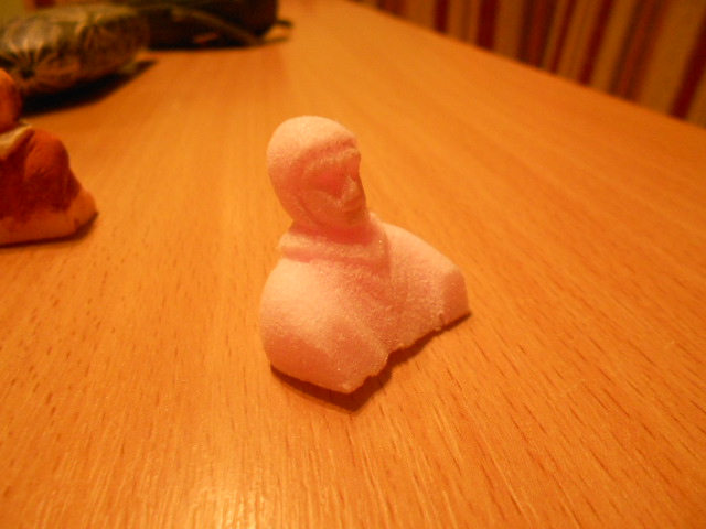

Pilot do aktuálního Morane N. Výlisek z 0,1 mm fólie, váha 0,2 gramu. Tímto končím s polystyrenovými piloty, příště Modurit a podtlakem přelisovat.
