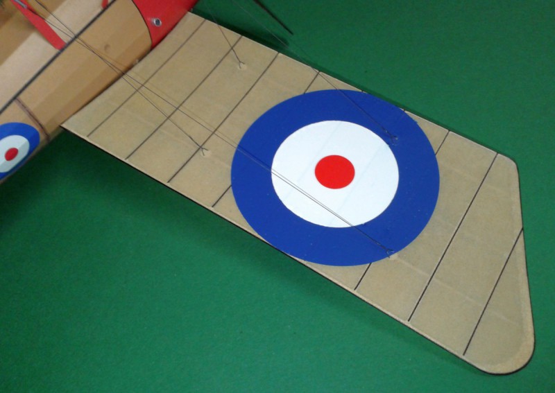

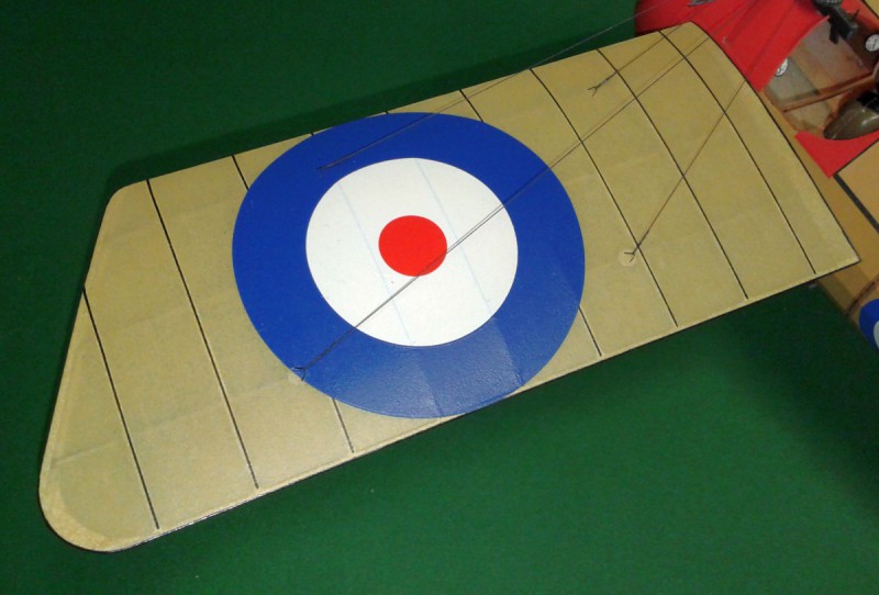

Odtokovky jsem nakonec ještě trochu sbrousil (na cca.0,6mm), před potahováním přetřel barvou a po potažení a nastříkání hrany zase začernil :D . Odtokovky drží a ani se mezi žebry neprohýbají. Mně se to navíc líbí víc, než široká odtokovka z balsy.

Tondo, co tě vedlo k těm černým páskům na žebrech? Já kdysi kdesi viděl fotku (ale ještě z před 1.WW), ze které bylo patrné že na žebrech byly shora i zdola přes potah přibity pásky asi z překližky. Celkem logicky mi to sedí, zřejmě to byla předtím než se začal potah k žebrům přišívat a přelepovat porty a tuhle roli to asi plnilo taky. Pak by ty pásky ovšem byly nejspíš nahnědlé, tedy pokud nebyly nabarvené.

Windsockové píšou: Sometimes the cane strips tacked to the ribs over the wing covering were also pre-coloured black and wing tips, leading and trailing edges trimmed in the same colour, but this was not common. Konkrétně u tohoto éra je vidět, že jsou ty pásky hodně tmavé. Třeba na A-173 jsou naopak světlejší než potah. Máš pravdu v tom, že to používali místo šití, ale co to bylo za materiál opravdu nevím. Někde jsem četl - teď to nemůžu najít - že používali třtinu. Vůbec nemám představu, jak to vypadá. Je stejně zázrak, že je relativně hodně fotek od typu, kterého bylo vyrobeno 49 kusů...
