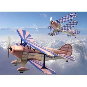

Zdravím, mám stavebnici modelu Pitts od firmy Dumas a potřebuji poradit jak jej potáhnout, když jsou ve stavebnici tři různé barvy potahového papíru - bílá, modrá a růžová.
Mám celý model potáhnout nejdříve bílým papírem a na něj přilakovat barevné pruhy, čtverce (spodní část křídel) apod.? Tím se ale výrazně zvedne hmotnost, když bude potah na většině plochy dvojitý.
Nebo mám barevný papír nařezat na jednotlivé díly a ty před přilepením potahu na kostru slepit k sobě lakem hranu ke hraně? Viděl jsem takto na tomto fóru řešit znaky, ale celý potah modelu ne.
Jak se prosím tato situace řeší, návod to nezmiňuje.
Díky předem za rady

Jestli chceš použit zbarvení co je na fotce a nemáš s potahovanim tolik zkušenosti tak bych růžovou a bílou potahoval zvláště( tj jedna vrstva) pokud dobře koukám tak se spojuje na nosníku tak to můžeš přímo na modelu prilakovat a ty modré doplňky bych prilakoval až na potažený model.

Vůbec nevím co je ve stavebnici za papír.
Samotného by mně to zajímalo abych věděl jak s ním potahovat.
Mám v plánu natřít kostru lakem a potom zkusit papír přilepit prolakováním řídkým lepícím lakem.
Budu ale rád když mi někdo poradí i jinou metodu. Vracím se k funkčním modelům po mnohaleté pauze a zjišťuju, že hodně věcí se dělá jinak než dřív
