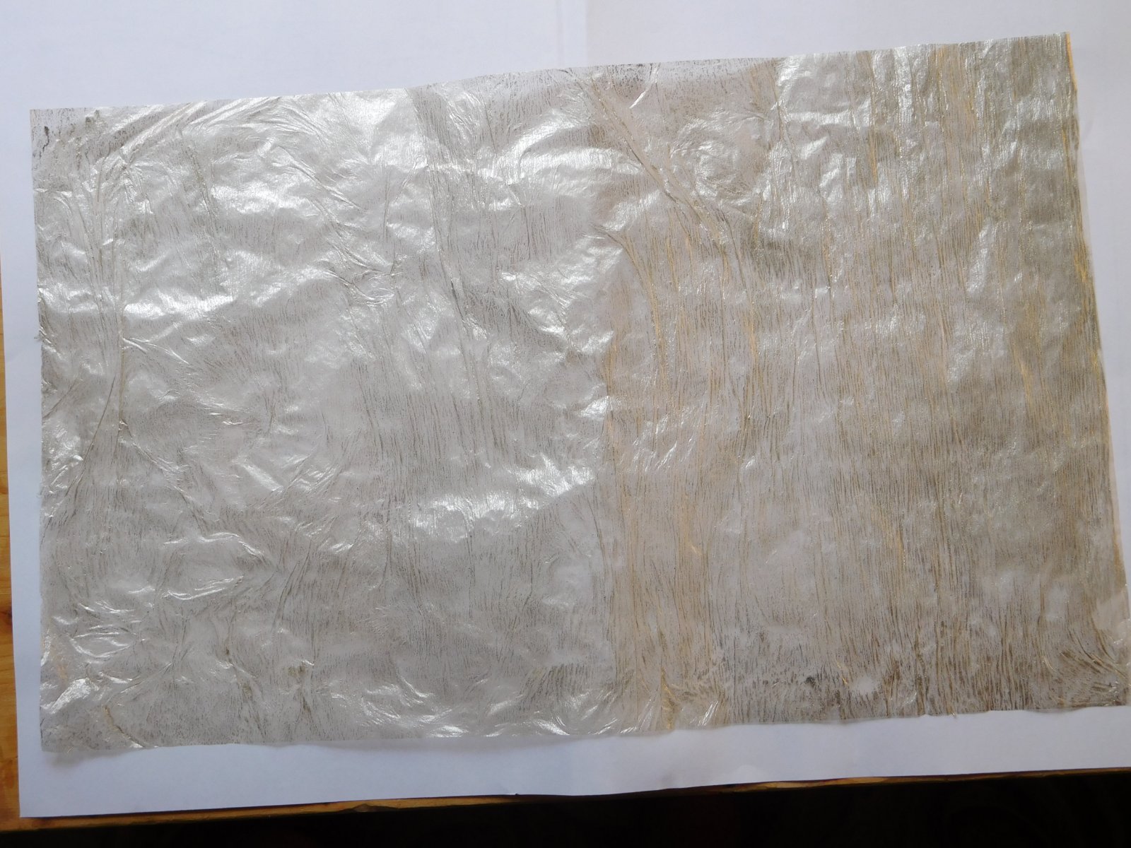

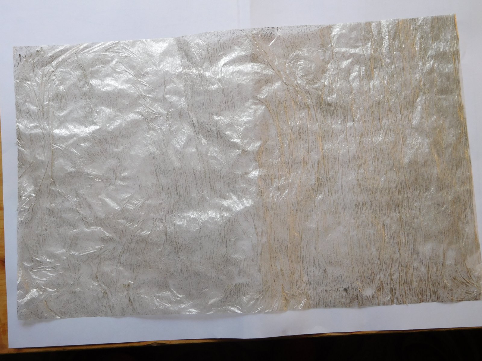

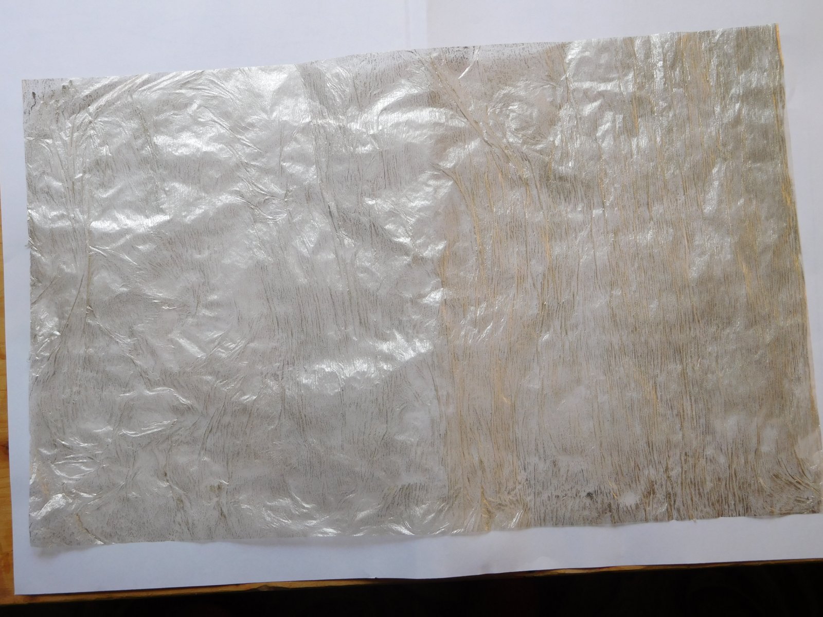

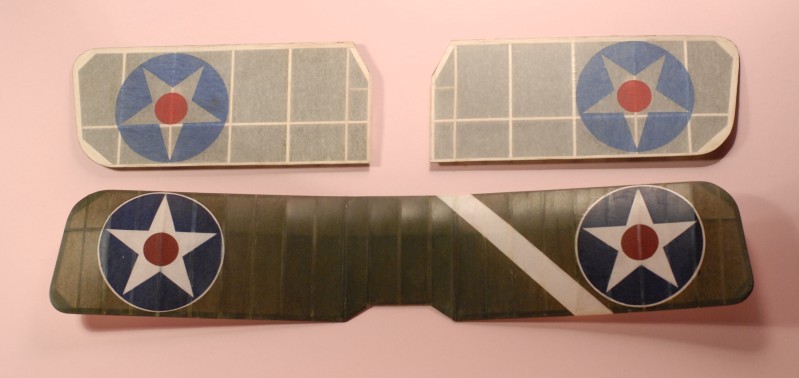

Zdravím Na kondenzátoráku a play-spanu jsem touto popsanou techniku se sjednocením houbičkou zkoušel a výsledky nebyly nic moc.
Tuš jsem houbičkou setřel nebo pokud jsem to nechal nasáknout vlhkostí moc papír se začal děrovat a trhat . Nebylo to nic moc.
Pokud se to nechá natřené štětcem nebo stříká tak bych řekl že drží , ale nesmí se na to jít s houbičkou , jak jsem to nafotil . Na stříkání bych použil jiné barvy akral . Pokud se použije jen štětec jdou vidět tahy . No budu zkoušet dál .
Jirka

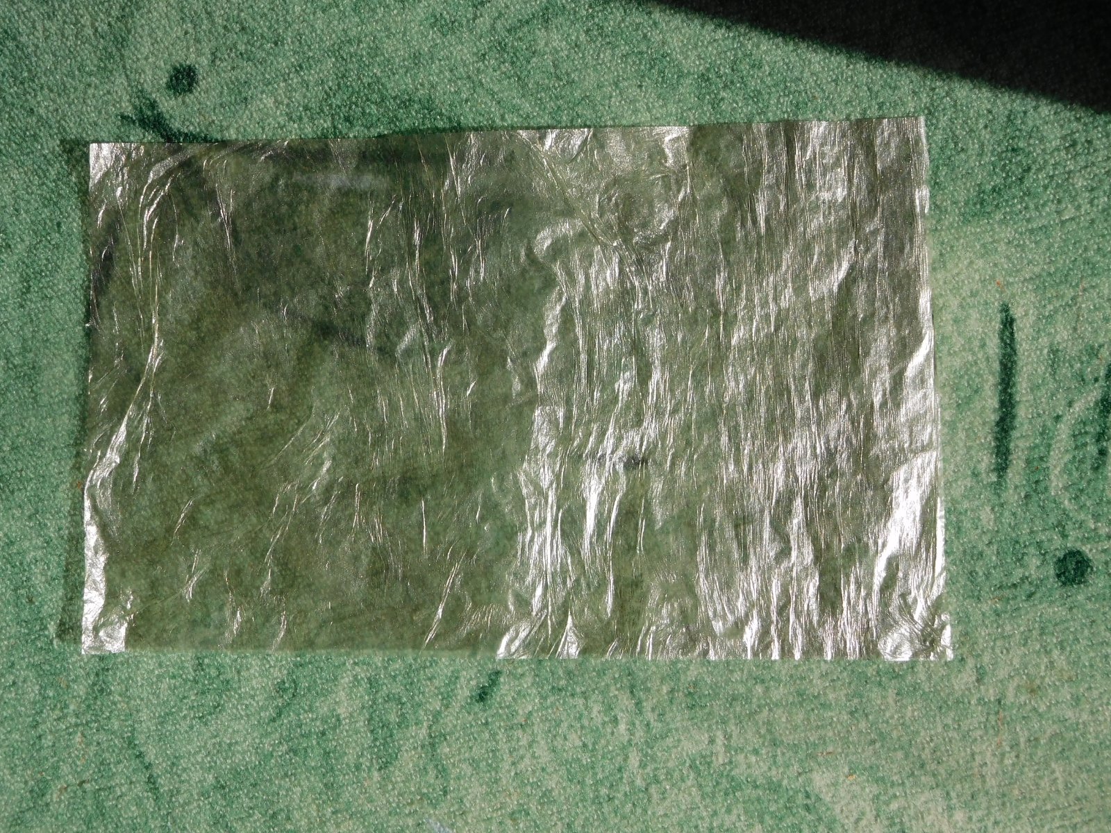

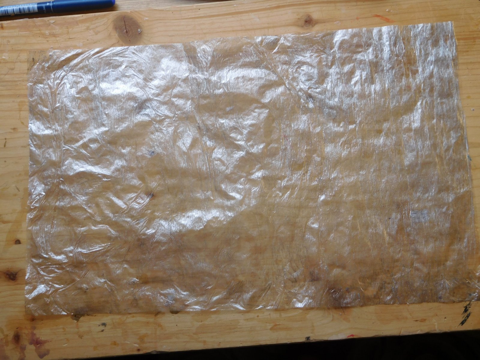

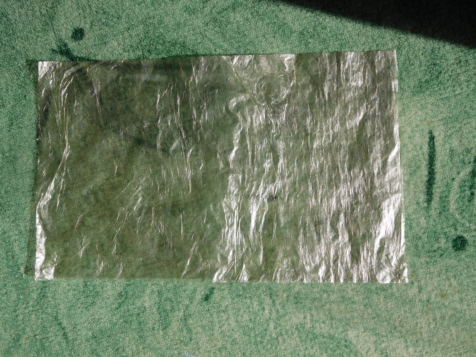

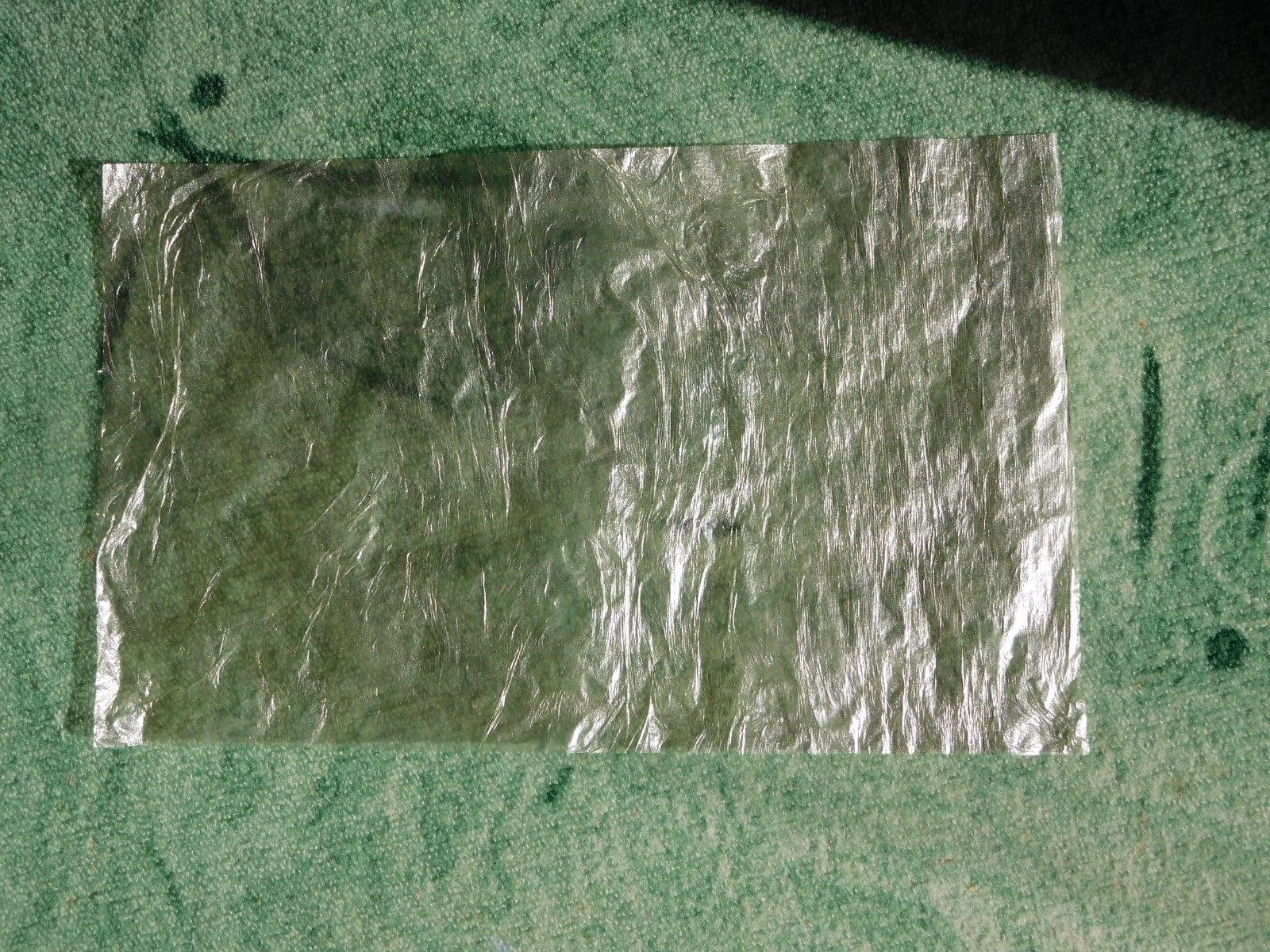

Jirko máš zcela pravdu. Díky za ten vzorek, co jsi mi dal při soutěži. Tak jsem zkoušel barvit kondenzátorák 7 g/m2 stříbrnou tuší, nanášel štětcem. Ano tahy jsou vidět a papír vytváří vrásky, krytí je slabé, váha zatraceně roste na 15 g/m2, takže tudy cesta nevede výsledek na nic viz příloha.
Také jsem zkusil zvážit Al folii z kondenzátoráku, je to docela dobré 17 g/m2 naprosto perfektní povrch, snad až příliš zrcadlový z jedné strany.
Pak jsem vytáhl stříbrný Sakai od Ichira Yamady a žasl nad váhou 13 g/m2, barva reálně duralová.
Samozřejmě, že je možné použít kondenzátorák a stříkat Humbrolkou, to by bylo nejlehčí, jenže americké znaky by musely být obtisky na laserovce..
