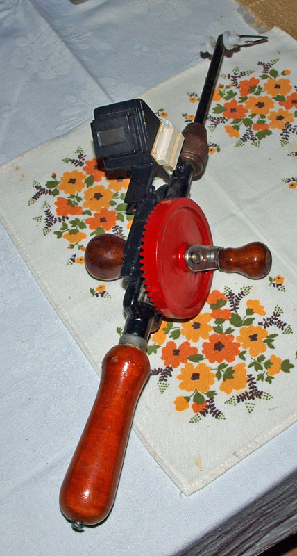

Dostal jsem pobídku od Standy Černého, abych tady vyvěsil jeho řešení počítadla otáček.
Standa píše:
"Posílám fotku svého - je to na ručním kolovrátku made in CCCP, čítač impulsů od Conrada spojený s čidlem/magnetem od bezpečnostního systému Oasis od firmy Jablotron. Absolutně spolehlivé, je jedno, jak je vrtačka zpřevodovaná, nebo jak rychle se otáčí, počítá každou otáčku zvlášť, displej je čtyřmístný. Jedna polovina magnetu je připojená napevno ke kolovrátku, druhá na hřídeli. Pořizovací náklady cca 300,- Kč."

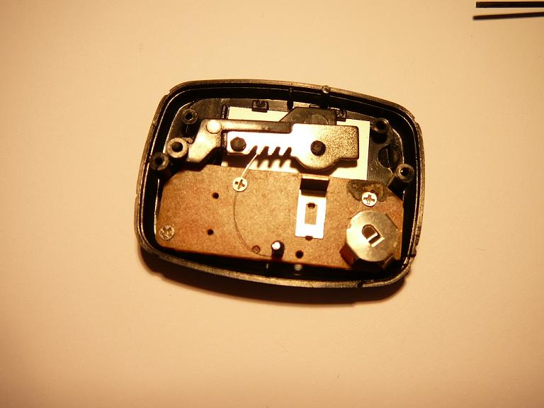

Tak se chystám udělat počítadlo na natáčedlo! Patrně jsem našel nejlepší řešení! K měření použii digitální krokoměr ve kterém vyřadím mikrospínač(kyvadýlko které spíná při kroku) a nahradím jazýčkovým mikrospínačem na kličce natáčedla. Je to mnohem jednodušší něž kalkulačka a podobně. Dnes objednávám,reference podám za pár dní.

Já to mám vyřešené,mám všechny otáčky svazků spočítané na "kličku natáčedla" a nenatáčím rychleji než 3-4otáčky/vt. Natáčedlo mám na ořechy 1/15. Oni nekteré mají i funkci přepočtu na kilometry,ale ta se musí navolit v menu,ale jako prostý krokoměr je to jen čítač impulsů a ty to bere z kyvadýlka uvnitř přístroje. Je to malý s velkým displayem+resetovací tlačítko.Jsem z té myšlenky nadšený jelikož mi to přijde jako nejpreciznější řešení na rozdíl od počítadel z magnetofonů atd. Jo,a je jich spousta na Aukro.cz za 50kč i míň.

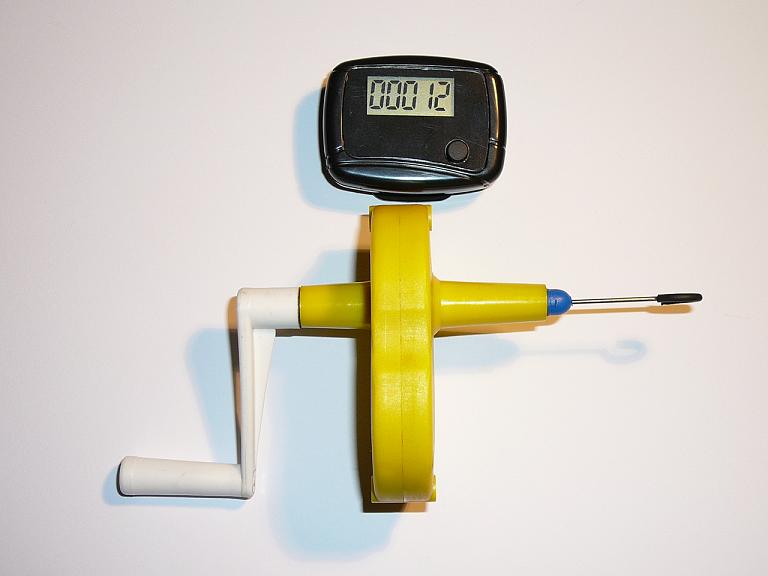

Tak mám krokoměry a je to ono!! Uvnitř je kyvadýlko které při se při chůzi kýve a dotykem kyvadýlko-kontakt načítá kroky,reset tlačítnem-podržet 2s. Nanatáčedlo vybavím jazýčkovým mikrospínačem,připojím a hotovo. Rychlost načítání zvládá 4 ot/s (obvykle točím 2ot/s na kličce natáčedla 1/15 )-vhodné tedy na počítání otáček na klične,ne na výstupní hřídeli. Mám tu ještě 3ks navíc po 85kč,kdo má zájem tak mi dejte vědět na mail jaromir.hendrich@seznam.cz
