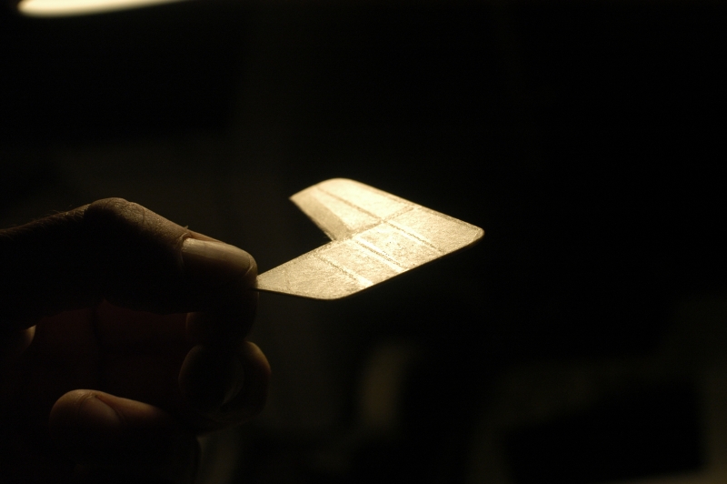

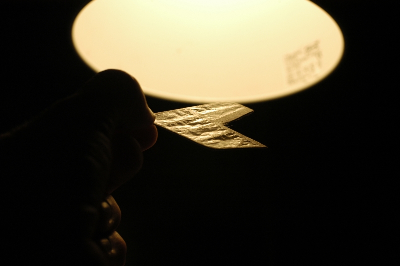

Příspěvek od Robert Pajas » 10 říj 2011 01:22
Právě jsem potáhnul extrémně tenké vocasky (0,7mm) a trup Flycatchera a jsem nesmírně spokojený - proto popíšu ONU metodu:
POTAHOVÁNÍ 6-9tigramem:
1) přilakovat řídkým vypínákem ke kostře (na dvojím křivení jen ke kraji)
2) nad páru lehce dopnout (není nutné u rovných ploch)
3) plošně řídkým vypínákem "na hladinku" jednou
4) polosuchým štětcem opatrně balakryl/voda 1:1
5) opakuj bod 4) dokud nejseš spokojen
Nezaznamenal jsem komplikace, výsledek perfektní.
Balakryl při prvním lakování hodně prověcí - pozor na slepení potahu!
Výsledek: jednou vypínák 1:1 a 2x Balakryl 1:1
Re: Který Balakryl
Příspěvek od Hugo » 10 říj 2011 14:15
Ukázkové zvýraznění kostry po použití balakrylu... na můj vkus je tam málo "jezírka" :-). M.

Příspěvek od Robert Pajas » 10 říj 2011 17:28
No, Radku, je to trochu jinak: já jsem totiž asi první, kdo touto metodou něco dokončil (DH.2 1/48) a bylo to tenkrát peklo, ikdyž výsledek je uspokojivý (http://robertpajas.rajce.idnes.cz/F4E_m ... C_0893.jpg), ne však perfektní, negativní vlastnosti převažovaly, postup ještě nebyl zcela vyjasněn. Proto se vám mě tak dlouho nepodařilo přemluvit k 6gB metodě :-). Hlavně jsem - jako diskobolos - válčil s tou první balakrylovou vrstvou.
Teď jsem k tomu přistoupil odpovědněji a více nasucho (vyhecován hláškami, že to váhu nenabírá a že dáváš čtyry vrstvy) a supr.
Pozn.: ten obrázek směrovky číslo dva klame - póry jsou skutečně VŠECHNY zalité po druhé vrstvě. třetí vrstva (vidět lesk v místě žeber) dělá zrcadlo, o což mi nejde - chci tam mít trochu strukturu, ne jako kondenzák...
Je to paráda, opravdu - na malé modely k nezaplacení. Zvlášť neuvěřitelné je to, že to nepne - kondenzák nebo tři vrstvy vypínáku by mi z vocasek uělaly vrtule...
RP
