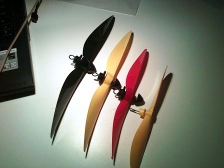

Dobrý den.
Mám doma několik vrtulí Německé firmy Guenter.
Rozměry jsou: 175/160 + 200/280 + 240/360 + 265/360.
Má někdo z Vás s těmito vrtulemi nějakou zkušenost? Pokud ano - tak jakou?
Začínám stavět "nemaketu" - Wakefield KORDA z roku 1939 a chci tam pověsit
tu dvěstěčtyřicítku, protože model má rozpětí jako P30 a z toho usuzuji, že průměr 240
by mohl být vhodný. (Ikdyž trup je bedna o průřezu 47x82mm !!).
Zda je ale tato vrtule srovnatelná s IGROU 240 opravdu netuším.
Díky. Rosťa.

srovnatelná určitě je jsem s ní lítal P30 a kupovaly jsme je tehdy že by měly být dokonce i lepší ale to už nemužu posoudit je tomu víc než 10let . minimálně jednu mám ještě doma (Havířov)

Wakefield Korda určitě nemá rozpětí jako P-30, stavíš nějakou zmenšeninu. Nebo snad Conquerora? Napiš o modelu víc a poradíme se. A taky můžeš zkusit tyhle stránky: http://www.sam78.cz/ aby tě Felda čistič tady nesmáznul. :lol: :lol:
Obecně k dvěstěčtyřicítce Guntherce- má podstatně větší stoupání než IGRA. V testech expertů na P-30 moc dobře nedopadla, skončila za Gizmem, Peck- poly. a Igrou. Lítat se s ní ale dá. Pokud model neuděláš moc těžký, šest nití 3x1 bude stačit, svazek tak 15gramů.
Určitě vrtuli vyvaž a obruš tu nesmyslně zesílenou náběžnou hranu.

Zdravím Vás.
Pánové děkuji za názory.
Sharku - eroplán je opravdu zmenšený a není pro soutěžní lítání, ale pro lítání pro radost.
Proto myslím, že odstranění té zesílené náběžky asi zase nějaký extrémní nárust nepřinese.
