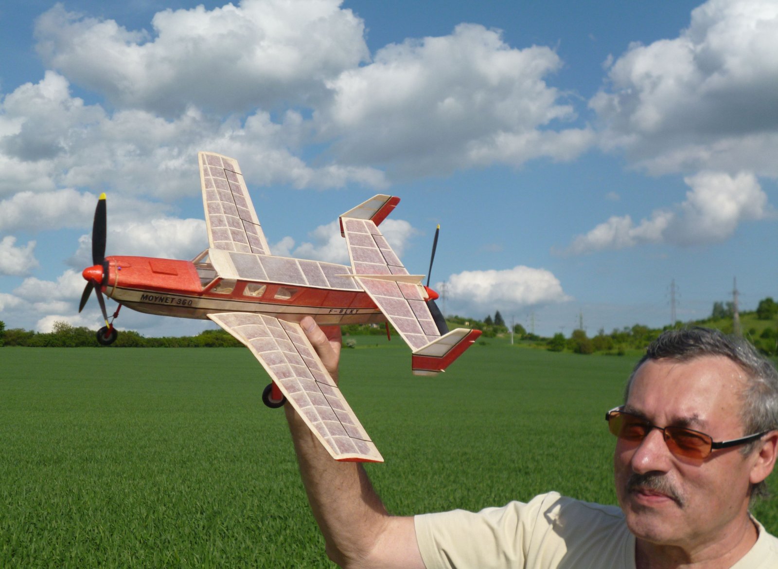

Další modelářsky jednoduché řešení je contraprop za použití volně otočné trubky na ní trubička pro zadní vrtuli, uvnitř svazek pohánějící osu přední vrtule a v zadu pevně uchycený k otočné trubce. Toto jsem úspěšně použil u tří stínových polomaket kolmo startující stíhačky Convair POGO, ta poslední výborně startuje ze země, nastoupá až ke stropu a stabilně pak sestupuje dolů. Asi jsem tím inspiroval Jirku Doležela a Ten POGO si postavil z polystyrenu potáhl a nastříkal, vše vybavil svou vlastní převodovku. Bohužel nádherná dvacetinka je příliš těžká na to aby slušně létala a potřebný větší momenty již převodovka pevnostně nezvládala. Podobně tento systém jsem použil u stínového vrtulníčku Kamov. Samozřejmě, že lety u takového typu pohonu nebudou nikdy příliš dlouhé, obrátky ze svazku se rychle ztrácí z obou stran. Zajímavé bylo použití tohoto systému u minimaket M-oř. Vláďa Kunert postavil perfektního oříška Martin Baker MB-5 a donesl jej do velké Prostějovské haly. Bohužel měl velké problémy se seřízením, oříšek by potřebovak více potlačit osu vrtule, ale to jaksi nešlo, protože v zádi trupu nebylo nahoře volné místo. Takový problém není u plovákového letounu Macchi M.72, kde není třeba osu vrtule potlačovat. Tehdy mladičký školák Pavel Stráník se odvážně pustil do stavby oříška typu, který dodnes drží rychlostní světový rekord vodních letounů s pístovým motorem. Oříšek to byl hezký a hned, že jej vyzkoušíme. První let přinesl velké překvapení, zatím co drak sebou plácl pár kroků před Pavlem, drak motorová jednotka s contrapropem a hlavicí odletěla pořádně daleko. On totiž neměl zadní osu v trupu nijak zajištěnou a hlavice nebyla dost těsná, aby celý sytém pohonu sám nevyletěl. Zda pak pavel vše řešil nevím, myslím , že by tenkrát stačilo zajistit hlavici špendlíkem.

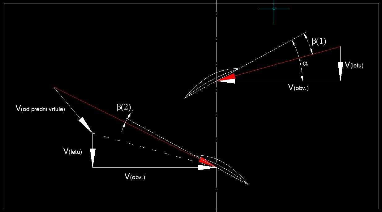

Sice nejsem praktikující letecký inženýr, ač jsem si kdysi myslel že budu, takže si dovolím můj pohled na otázku nastavení listů vrtulí u kontrapropu. Na internetu je dnes naštěstí dostupná řada literatury a především i různých studentských prací, ze kterých lze leccos vyčíst, ale hlavně i pochopit.
Takže na obrázku je přední vrtule klasicky pravotočivá a zadní levotočivá, i když obecně to nehraje roli, a obě mají stejný úhel nastavení. U přední vrtule sečtením dopředné rychlosti letu modelu a obvodové rychlosti zobrazeného řezu vrtulovým listem (majícího úhel nastavení ALFA) dostaneme výsledný vektor pod kterým je tento řez ofukován BETA(1). Pro zadní vrtuli to platí stejně, ale je k tomu potřeba přičíst ovlivnění proudu vzduchu činností přední vrtule, tj. jeho urychlení a stočení (u pravotočivé vrtule je to stočení ve směru hodinových ručiček při pohledu z kabiny modelu, i vrtule se točí tímto směrem). Ve vektorovém obrazci pro zadní vrtuli je tedy třeba přičíst k zrcadlově otočenému obrazci přední vrtule právě tento vliv. No a z obrázku je rázem patrné, že výsledný proud nabíhajícího vzduchu na zadní vrtuli má jednak jinou rychlost (větší) a jiný úhel pod kterým na daný řez zadní vrtule nabíhá. Bohužel nejsem schopen říci jak je vektor V(od predni vrtule) oproti ostatním vektorům velký a jaký přesně vůči nim má úhel, ale takhle nějak si to představuji. Každopádně výsledkem bude, že se zmenší úhel náběhu zadní vrtule BETA(2) oproti BETA(1) přední vrtule.
A teď může na jedné straně nastat situace, že za jistých okolností to na tah zadní vrtule mít vliv nebude (pokud zmenšení poklesem úhlu náběhu bude kompenzováno zvýšením rychlosti nabíhajícího vzduchu), ale to si myslím že není moc reálná situace. Na druhé straně může dojít k tomu, že úhel náběhu zadní vrtule bude záporný a ta bude brzdit. To jsou dva extrémy, obvykle se bude situace pohybovat někde mezi.
Jak píše Luboš, pokud má každá vrtule vlastní svazek, do jisté míry si to momenty gum nějak s vrtulemi vyrovnají a pohon nějak fungovat bude, obvykle i dobře. Jiná situace ale bude u převodovky na jeden svazek, tam klidně může nastat stav blížící se druhé variantě, a to že zadní vrtule bude celý pohon když ne úplně brzdit, tak určitě přispívat k tahu málo, méně nebo zanedbatelně, a to asi za doprovodu celkem zajímavých zvukových projevů, takže tam bych se touto problematikou zabýval asi intenzivněji, i když je jasné že laborace s úhly nastavení zadních vrtulových listů nebude zrovna příjemná činnost.

Pavle popisuješ to naprosto správně. Jen se mi zdá, že vektor urychleného proudu vzduchu od přední vrtule je zakreslen jako příliš velký, pokud by takový opravdu byl, pak by se asi jednalo o letoun s velkým odporem a malou účinností té přední vrtule a tím i té zadní, pokud by měla stejnou úhlovou rychlost jako ta přední.. Velmi dobře jsi popsal rozdíl mezi pohonem s převodovkou na jeden a na dva svazky.

1) Protiběžné souosé vrtule (Fokker D.XXIII, Do 335, Do 26):Petr P píše: ↑18 pro 2020 08:53Jenže zadní vrtule pracuje v již urychleném proudu vzduchu od přední vrtule a měla by tedy mít jiné nastavení. Pokud má stejné, tak může maximálně vyrovnávat reakční moment, ale jinak bude působit jako BRZDA - tedy z mého velmi laického pohledu. Možná bychom mohli poprosit pana Alferyho, aby to trošinku uvedl na pravou míru? Díky moc.
Na zadní vrtuli nabíhá proud vzduchu urychlený přední vrtulí a případně i trupem (gondolou). Záleží na vzdálenosti mezi oběma vrtulemi i tvaru trupu (gondoly). S rostoucí vzdáleností mezi vrtulemi vliv přední vrtule na zrychlení proudu v místě zadní vrtule klesá. Pokud je tvar trupu aerodynamický, proud vzduchu před zadní vrtulí může urychlit ("vyplněním" středu vzdušného proudu „zmenšuje“ průřez, kterým vzduch proudí) – to platí i pro pouze tlačnou vrtuli. V interakci zadní vrtule před sebou vytváří podtlak, který omezuje nárůst mezní vrstvy na trupu a snižuje tak jeho odpor (případně i křídla, pokud není příliš daleko). Proto by měla mít zadní vrtule větší stoupání než přední. Proud od přední vrtule je však nejen urychlován, ale i zkrucován. To zvyšuje úhel náběhu na listy zadní vrtule a jakoby zvyšuje její stoupání. Takže pokud budou mít obě vrtule stejná stoupání, nebude to špatně. V případě malé vzdálenosti mezi oběma vrtulemi může být stoupání zadní vrtule o něco větší. Toto uspořádání eliminuje reakční momenty od vrtulí a může redukovat zkroucení výsledného vrtulového proudu. Horší to bude s gyroskopickými momenty – vrtule jsou od sebe dost vzdáleny a otáčky se budou pravděpodobně lišit. Pokud budou mít vrtule rozdílné průměry, celá záležitost se samozřejmě komplikuje.
2) Kontraprop – dvě protiběžné vrtule v těsné blízkosti
Po aerodynamické stránce není totožný s 1). Jednotlivé vrtulové listy přední i zadní vrtule po většinu času „zabírají“ do nerozrušeného proudu a mají proto při stejných úhlech nastavení ALFA i stejné úhly náběhů BETA – pokud použiji označení zavedené Pavlem. Hodnoty BETA se mění pouze v oblastech, kdy se jednotlivé listy míjejí. Mění se dynamicky a obě dvě jako důsledek interakce obou listů. To je také zdrojem hluku. Kontraprop eliminuje jak reakční tak i gyroskopické momenty vrtulí. Stejně tak redukuje zkroucení výsledného vrtulového proudu - ale to se děje až za vrtulemi, ne na nich. Tím se sice zvyšuje účinnost tohoto pohonu, ztráty vznikající interakcí listů při jejich vzájemném míjení ji naopak snižují – čím více listů, tím hůře.
Ono je dobré pochopit důvody použití kontrapropů – primárně je to možnost využití většího výkonu pohonné jednotky. Z hlediska účinnosti žádná pozitiva nenajdete. Jedna vrtule se stejným počtem listů jako celkový počet listů na kontrapropu je lepší. Docela hezký popis je třeba tu:

Není tedy důvod mít u kontrapropu rozdílná stoupání přední a zadní vrtule. Stejně tak není z aerodynamického pohledu nutný nezávislý pohon obou vrtulí.
