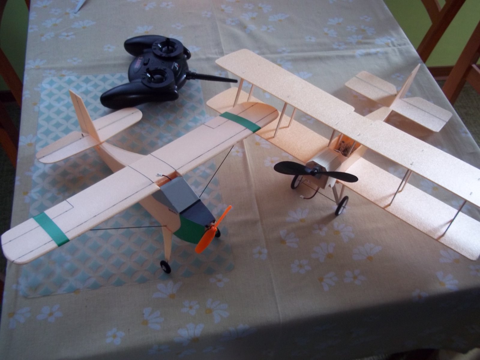

Re: Součástky na stavbu eletromakety
Na modelářské výstavě v Praze byly krabice a v nich motorky, baterie, vysílačky, přijímače osazené servy. To vše zdarma, nebo po 10 kč. Motor je 8 na 20 a utáhne rc modýlek, jak na přímo, tak s převodovkou vyrobenou pomocí koleček ze serva. Rozpětí modelů je 450mm. Hmotnost je 45gr.
