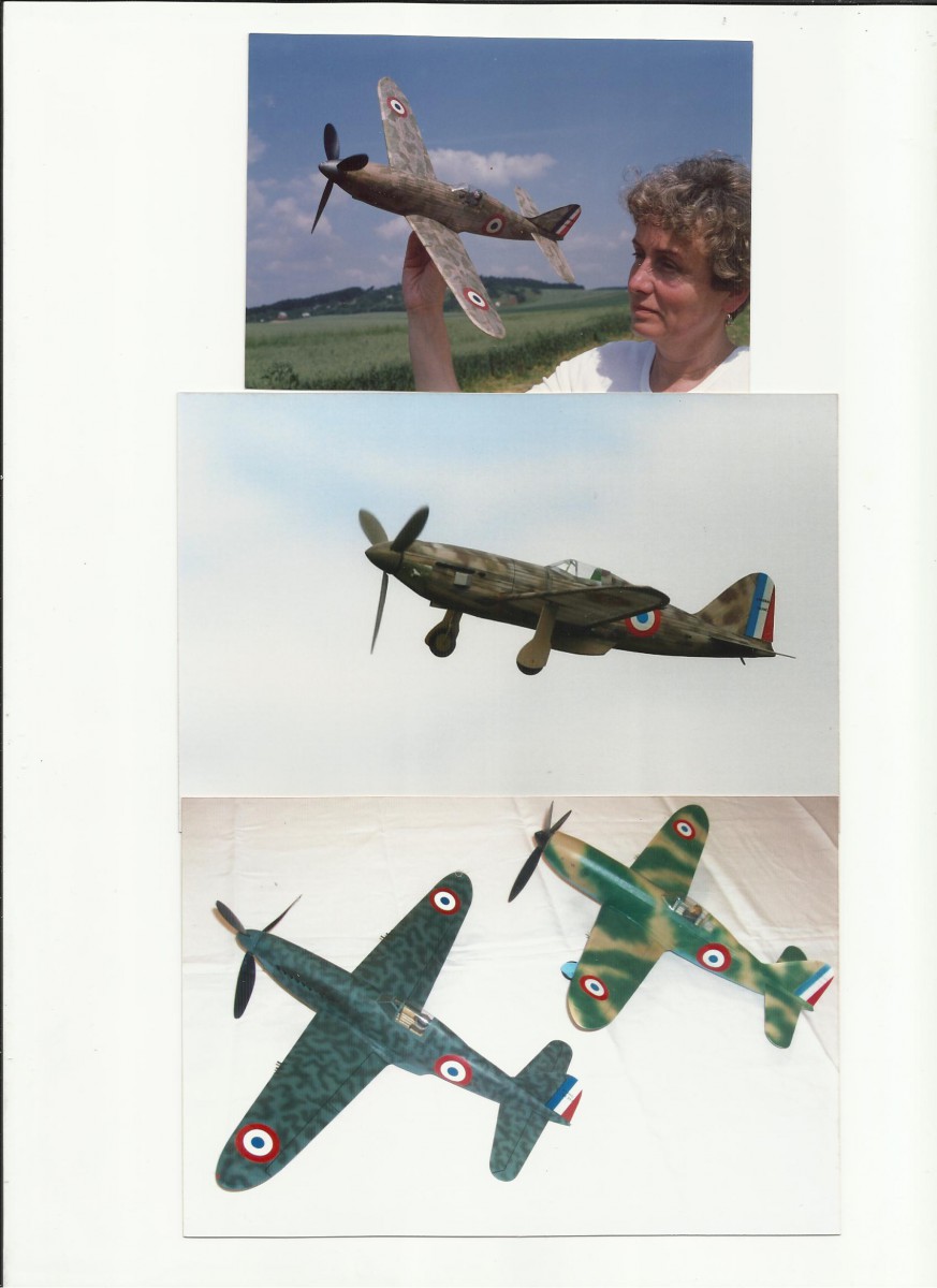

- Reakce: 38
- Příspěvky: 2933
Re: Jak nabarvit minimaketu (arsenal VG 39)
Ne nadarmo se říká, že jedna fotka řekne více než 1000 slov. Aby jsi mohl porovnávat výsledky různých metod povrchové úpravy dvacetinek Arsenalů tak přikládám tři fotky:
1. Arsenal VG-39 mého syna Petra z r. 1984 drží jeho matka Eva. Tenký bílý modelspan byl obarven Duhou na bavlnu. Spodek světle modrá. Vrch a boky šedá. Potah lepen napínacím lakem, 2x lakováno silně ředěným napínákem. Pak nalepeny z barevných papírů znaky a na konec zeleně obarvený modelspan natrhaný nanepravidelné skvrny a připepený na vrch a boky. Vše lakováno ředěným napínákem, orýsováno a konečný nátěr zaponem. Tato dvacetinka létala fantasticky (letová váha 33g).
2. Arsenal VG-39 mého hocha z kroužku, podobná metoda z barveného papíru jen skvrny byly dělány zelenou temperou tupírováním. Letová 40g, létal dobře.
3.Arsenal VG-39 Pavla Stráníka stříkáno humbrolkami (létal výborně)
4. Můj Arsenal VG-38 stříkáno humbrolkami (letová 35g létal velmi dobře)
Dříve než byl internet a než se objevily Arsenaly v L+K, tak byly barvy publikovány v Avia Magazine International, odkud jsem je přefotil a pak použil pro svůj první VG-32 se zatahovacím podvozkem (letová 40g), později Petr pro VG-39, pak já pro VG-38 a nakonec opět pro VG-32. Na podkladu je zcela dole VG-32 a nad ním VG-39.
Závěrem lze říci, že hubrolkami stříkaný potah vyjde zpravidla o 2-5 g těžší, než potah z obarveného potahu, k tomu se může i připočítat nějaký ten gram potřebný pro dovážení na přídi. Pokud však postavíš i stříkaný Arsenal v rozumné váze, bude mít dobrou vrtuli a gumu, pak je šance létat maxima jak z ruky tak i ze země.
Sorry jako, ten druhý arsenal je (byl) můj, z roku 2008Lubomir Koutny píše:Ne nadarmo se říká, že jedna fotka řekne více než 1000 slov. Aby jsi mohl porovnávat výsledky různých metod povrchové úpravy dvacetinek Arsenalů tak přikládám tři fotky:
- ars2.jpg (368.9 KiB) Zobrazeno 9670 x

Stando moc se omlouvám, já myslel, že je to dvacetinka Alberta Stehlíka, ten také stavěl VG-39 dvakrát a ta druhá byla velmi podobná té tvoji...Jinak pěkná fotka startu ze stolu.
Ahoj Luboši, vůbec se neomlouvej, to je OK. Ono, kdybych měl možnost být ve tvém kroužku, tak by i ten arsenal létal a dopadl lépeLubomir Koutny píše:Stando moc se omlouvám, já myslel, že je to dvacetinka Alberta Stehlíka, ten také stavěl VG-39 dvakrát a ta druhá byla velmi podobná té tvoji...Jinak pěkná fotka startu ze stolu.
