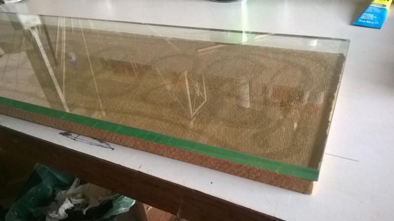

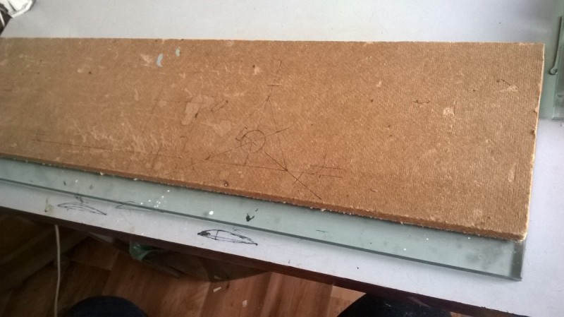

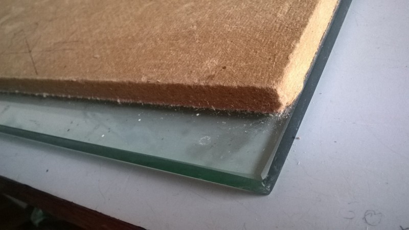

Zdravím kolegové, mě se výborně osvědčila deska ze skla 8mm s nalepenou hobrou, do hobry se dobře zapichují špendlíky a sklo drží absolutně rovnej tvar.

Re: stavebna plocha na ktorej staviate?
ano, hobra je měkká, ale nezaznamenal sem s tím zatím žádnej podobnej problém, možná něco tvrdšího by bylo fajn spíš proto, že hobra poměrně rychle degraduje...zatím na tom stavím asi rok a povrch hobry už ůplně rovnej není, občas lepidlo, občas zářez....možná nějaká tvrdší pěna, snad se podaří něco objevit..ale sklo je fajn, drží rovinu parádně...
