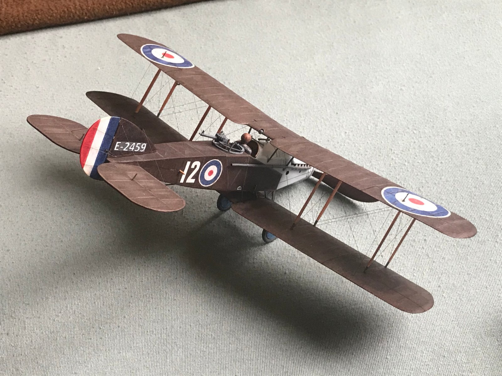

Orech 40 ročný,podklady z prílohy LK 1980.Kostra trupu a krídel povodná -upravená,ostatné všetko nové.Pracnost GO asi 100hod. 8,3g bez gumy.Spodok kašmir 9g ,vrch starspan + anilinky.Zatial čaká na zálet.

Roberte, dvouplošník a ještě v této neuvěřitelné kvalitě za osm gramů? :shock: Končím..

U těch nejlepších z vás obdivuji dovednost, co nejjednodušším provedením, dokonale vyjádřit maketovou podobnost. Moc pěkné.

Krása
Robert holt umí :P

Neuvěřitelné! :shock:

Bristol je zalietaný,tak ešte info o gume- 2mmx1--400mm. Závesy gumy 130mm. Natočené na 75% z max letí stabilne 50-54s. Bristola v rovnakých farbach a v rovnakom období postavil Tonda v 1/20- maketa vysokej kvality a skvele lietajuca.Model asi ešte existuje prerobený na RC. Foto v archíve dvacetinky,prípadne v časopise Modelar 1980-81-82. Bristola ako dokonalu maketu F4C postavil tiež Pan maketar Karel Vodešil-videl som na akcii Nesvačily.

Roberte, moc gratuluji! Musím říct, že se na tvého Bristola pořád nemohu vynadívat, snad ještě nikdy jsem neviděl tak pěkně postavený klasický konstrukční oříšek s tolika detaily. Ten barvený papír těm tvým prvoválečníkům moc sluší. Moc se těším až ho za pár měsíců uvidím naživo. Mám dva dotazy. Kolikrát nás ještě překvapíš s dalšími modely po GO, resp. kolik jich ještě máš, ať se můžeme těšit? Dotaz druhý. Když si teď schovám pětigramovou kostru, kolik mi bude vážit za 40 let? 🙂 Děkuji.

Dík, pochvaly treba presmerovat na designerov Bristola-vyvážené tvary, elegantné s každého uhla... Je to posledná GO. Otazka kostry po 40rokoch? Je to nejasné. Doporučuje sa chránit kostry pod malou pyramídou z plyspanu.Hlavne pred neutrínami-dokažu kostru zle nahlodat.

Je to nádherný model. Vypadá to lépe, než nastříkané... dokonalé.

K maketám patrí striekaný povrch. Hruba štruktura farbeneho papiera sa neda nijako zakryt,na Bristole to trochu zamaskovala amatérska patina a aj vydarená fotka. Na striekaný povrch ale treba dobré nervy, skusenosti z plastikačov,dobru chrbticu a aj trochu toho umeleckého citu./neni moj prípad/. Dik za pozitivne komentare.

Roberte nebuť tak skromný. A vůbec moje zkušenost z britského leteckého muzea Hendon, kdyj sem byl moc zvědavý jaká vlastně byla barva britských letounů z W.W.I. kdy byly míchány 98% černé a 2% bílé barvy. Někdy podklady stejného letounu tento ukazují jako zelený, jindy hnědý, nebo dokonce černý. Proto jsem tyto obcházel ze všech stran a úhlů nasvícení.
Byl jsem překvapený, že z každé strany byla ta barva jiná, ale nikdy taková, jako když je minimaketa nasříkána hambrolkou. Při různých úhlech naopak ten povrch lehce prosvítal, takže určitá malá transparentnost barveného modelspanu tvé Se-5a je naprosto v pořádku a velmi blízská skutečnému letounu. Věřím, že u F2b je tomu obdobně.
