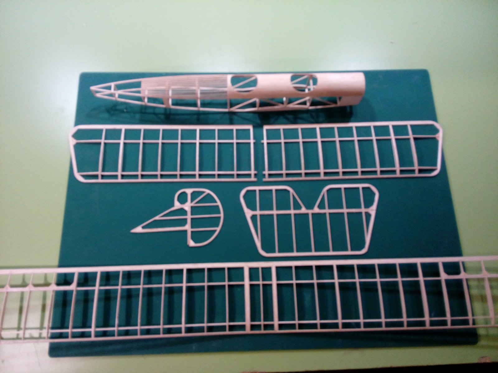

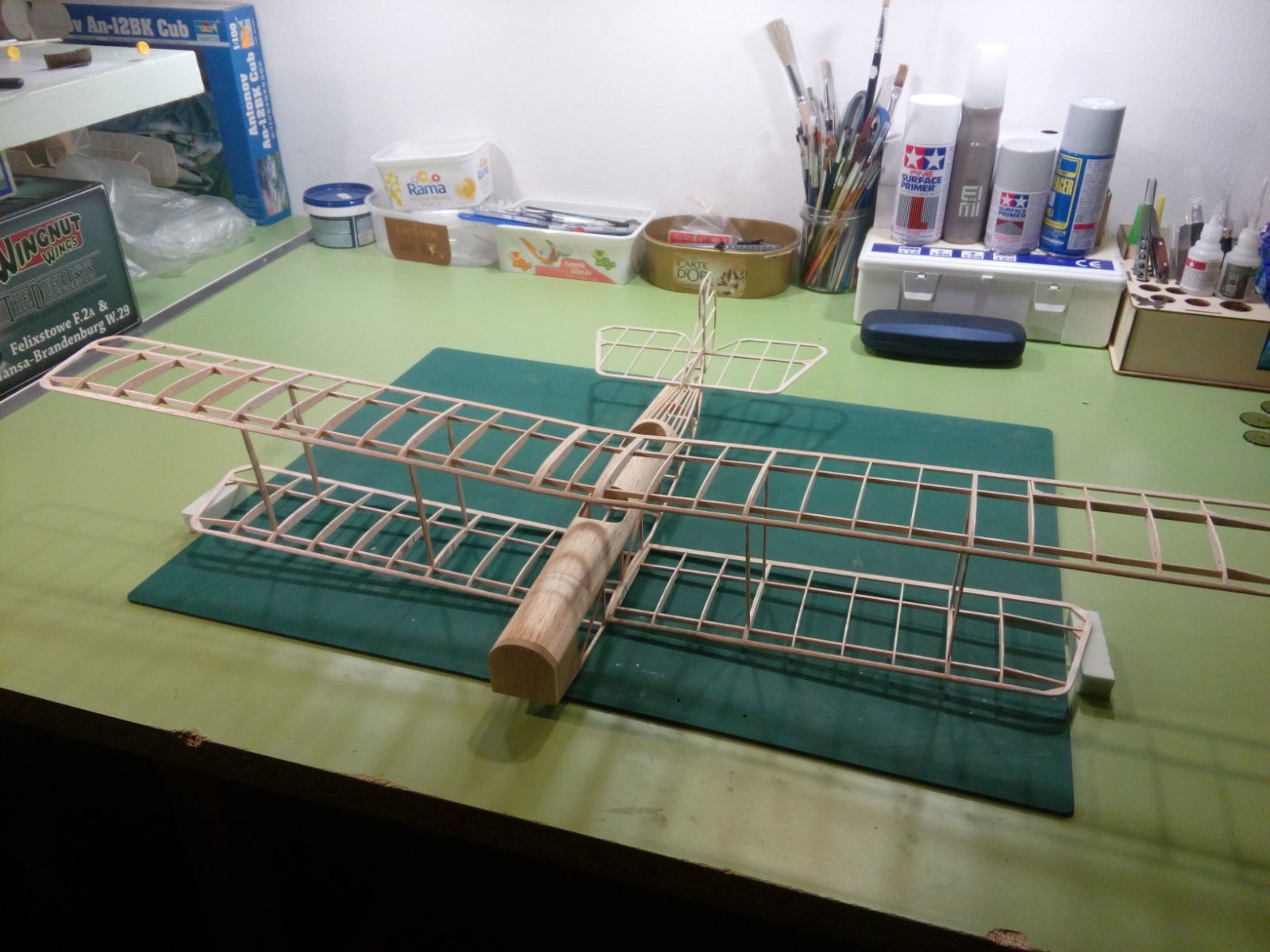

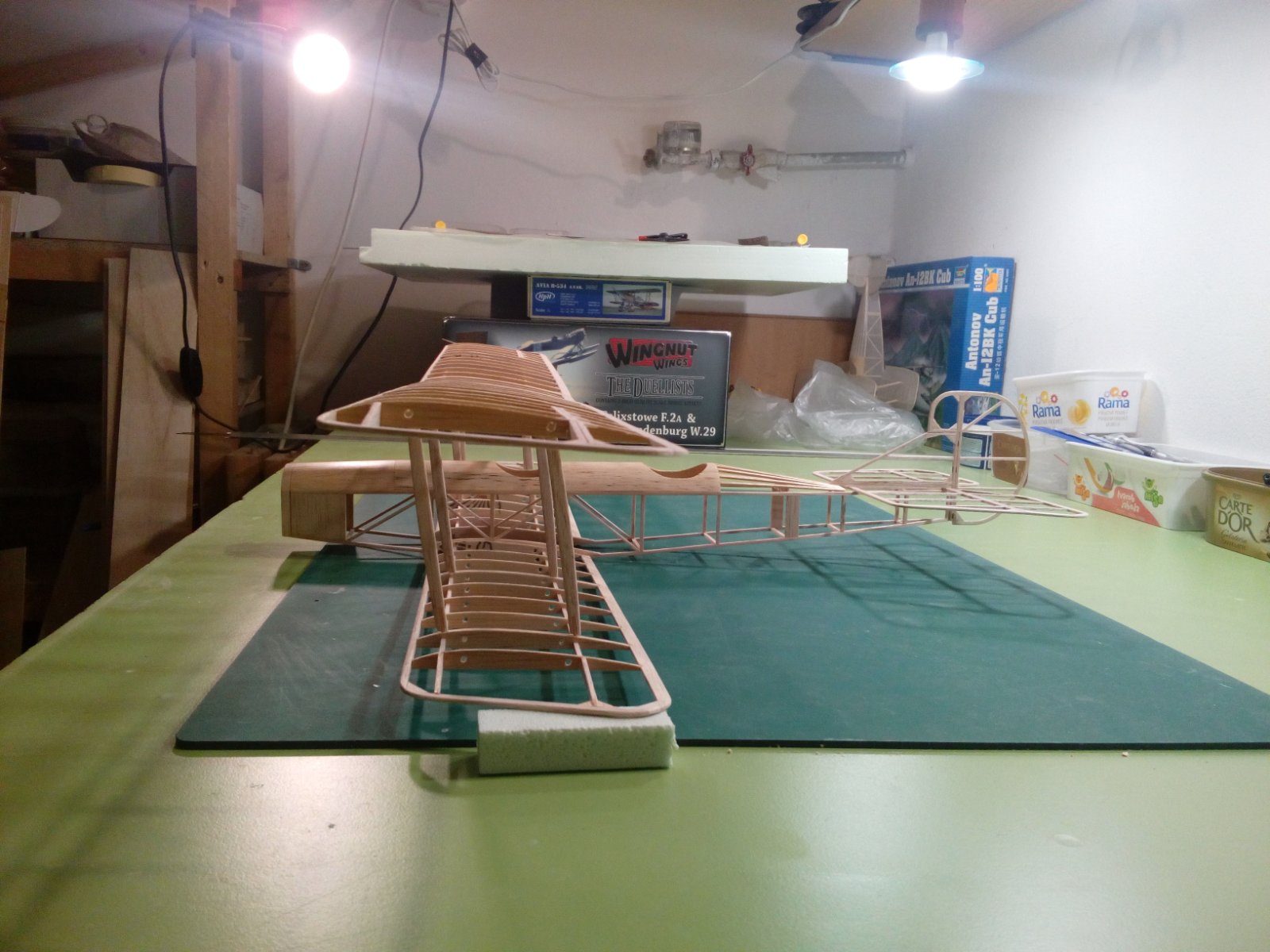

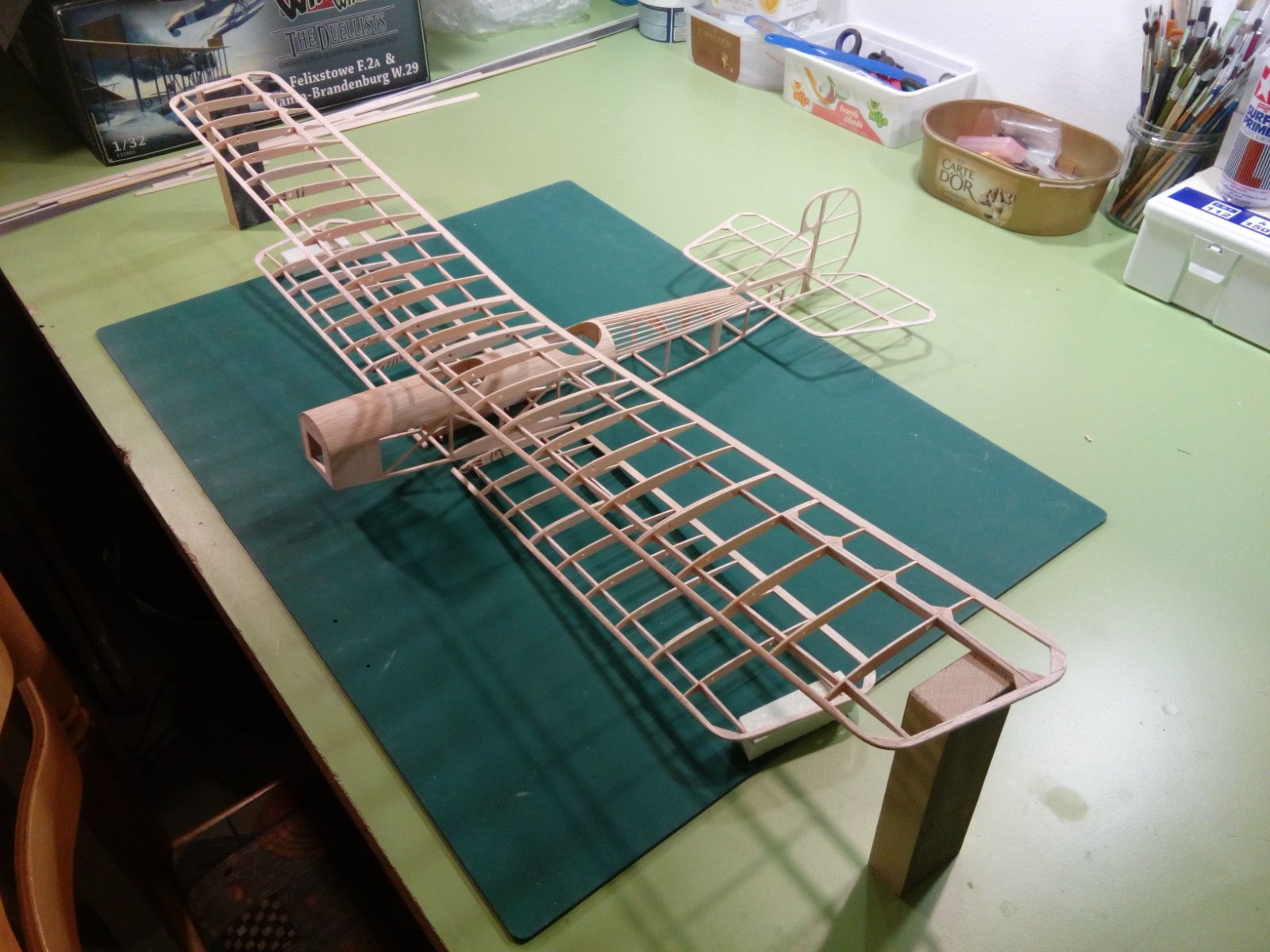

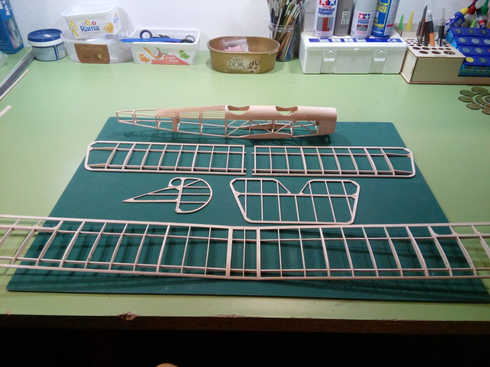

Rodí se tady krásná maketa. Jen takový pocit z fotek. Všiml jsem si toho, protože také stále dokola řeším podobný problém - chci mít model co nejpevnější, nic nepodcenit.
Jsou ale všechny ty výztužné trojúhelníky a nákližky vlastně nutné? S každým takovým kouskem balzy, který se "nacucá" lakem váha roste. Zdvojení žeber v místě lomení vzepětí křídel je podle mého u minimaket naprosto zbytečné, jen další váha navíc. Někdo dává v místě lomení o trochu silnější žebro, jiný prostě jen stejné žebro, jako je v celém křídle. Jak jsem psal, jen můj dojem. Jestli ti to pomůže, dobře, když ne, stav si po svém, jak to cítíš. Budu se těšit na pokračování stavby.

Třeba výkližkem zalepené kouty na ocasních plochách se mi osvědčily, zvláště pokud nosníky svírají ostrý úhel. Potah se tam pak nemůže krabatit díky stahování ať už vlčeného papíru, nebo laku. Samozřejmě záleží na průřezu nosníku. Pokud je to více než 1,5x1,5 mm, už s tím potah většinou tak necvičí. Samozřejmě záleží na použitém papíru. Šustivý plyspan třeba stahuje extrémně, pokud se navlhčí. Japonské papíry, používané k restaurování, ne, ty se vlastně bez předešlého lehkého prolakování ani vlhčit nemohou, nemají pojivo.
Stejně tak koncové oblouky na křídlech jsou už většinou celkem tenké a mají občas problém udržet tah potahu.
Navíc, pokud někdo staví model pro radost (což je myslím tento případ), jeden dva gramy asi nemusí řešit. Tenhle typ má křídel dost. V poměru k velikosti mi dimenze kostry připadá adekvátní.
U chmelnic z období I.WW zesílení v místech spojovacích vzpěr je asi taky na místě. Horní křídlo drží jen na nich. Pokud se s modelem občas trochu nešetrněji přistane, pevnější konstrukce zabrání poškození.
Pokud bych něco upravil, pak jak to dělám já, rohové výkližky trochu zmenšil. Mám na to na 4mm špejli přilepený smirek, kterým výkližky zabrousím do oblouku. Ale je to spíše kosmetická úprava, váha odbroušeného materálu je asi zanedbatelné. Jen se mi to více líbí.

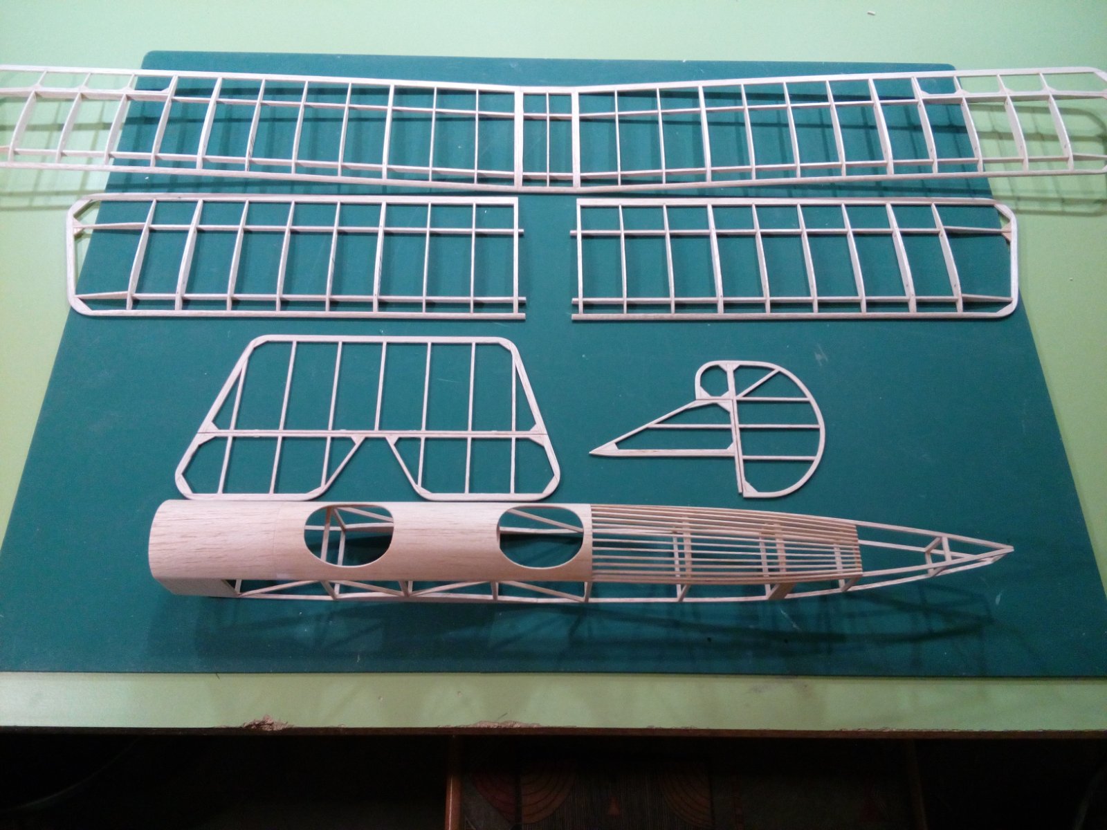

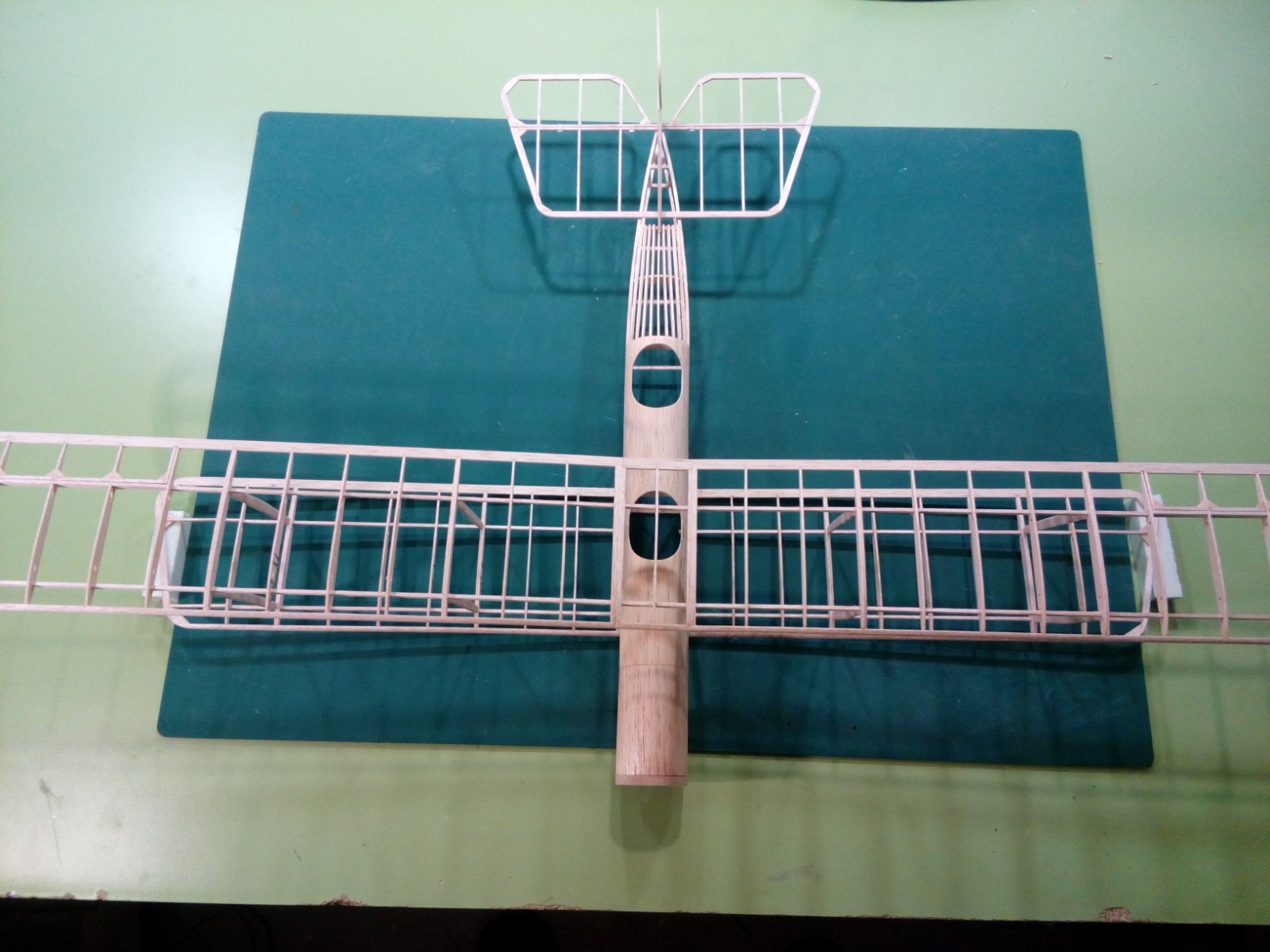

Děkuji za komentáře a začnu postupně odpovídat.Ano na pevnosti mi opravdu záleží,nemám rád když se na modelu konstrukce deformuje vlivem vypínání potahu.Na váhu až tak nestavím stejně to neumím spočítat aby to bylo top.Stavím pocitově a tak jak jsem se to naučil a poučil z chyb. Jak píšeš pár gramů neřeším.Co se týká zesílení míst pro vzpěry dělám to tak vždy,snad jen tady je toho na centroplánu opravdu dost. Prostě chybička ale předělávat to už nebudu,nestojí to za tu práci a hlavně mě to nevadí.Pořádek na pracovním stole je pouze zdánlivý neboť pracuji na velké desce kterou podle potřeby ze stolu sundám se vším co na ní je a uklidím ji z dosahu focení.Jsem typem univerzálního modeláře který postaví skoro cokoli co se mu líbí.Jinak jsem začal potahovat 11g Kashmirem a zatím v pohodé. Za povšimnutí také stojí rozdíl umístění potahu horní části trupu na prvních fotkách a na těch následujících.Při polepování balsou jsem si špatně spočítal přepážky a potáhl to o jednu přepážku dozadu méně.Zjistil jsem to až při zkušebním usazení křídel protože mě nevycházel správně pilotní otvor.Tak šel celej vršek trupu dolů a udělat znovu.Postupně budu přidávat fotky jak to bude přibývat,nenašel jste někdo na netu nějaké zbarvení letounu,já nic nezjistil asi to bude klasika plátno a překližka.

Pekná prácička...Neviem,či už nie je neskoro,ale ja by som záves gumy posunul o jednu prepážku dopredu,menej dovažovania aj problémov pri manipulácii,ak plánujete naznačit maketové náhony výškovky

Ten závěs fakt posuň o jedno pole dopředu, pokud ještě nemáš potažený trup.
Jinak moc pěkné, líbí se mi to, fakt
A nějak extrémně předimenzovaná mi ta kostra nepřijde, výkližky jsou potřeba, bez nich by se po vypnutí nadělaly škaredé a neodstranitelné vrásky.
