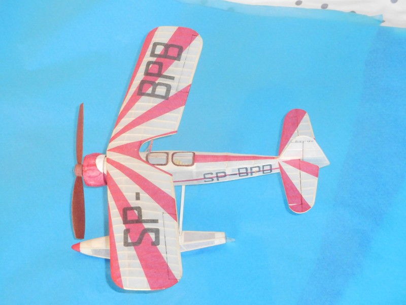

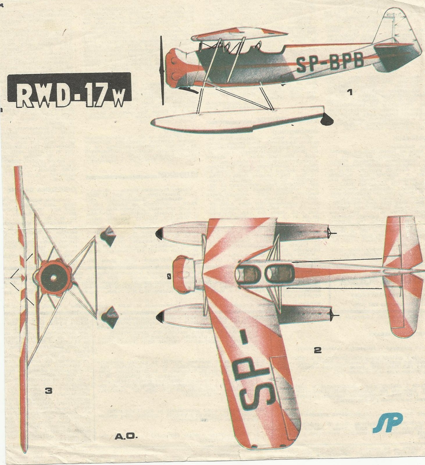

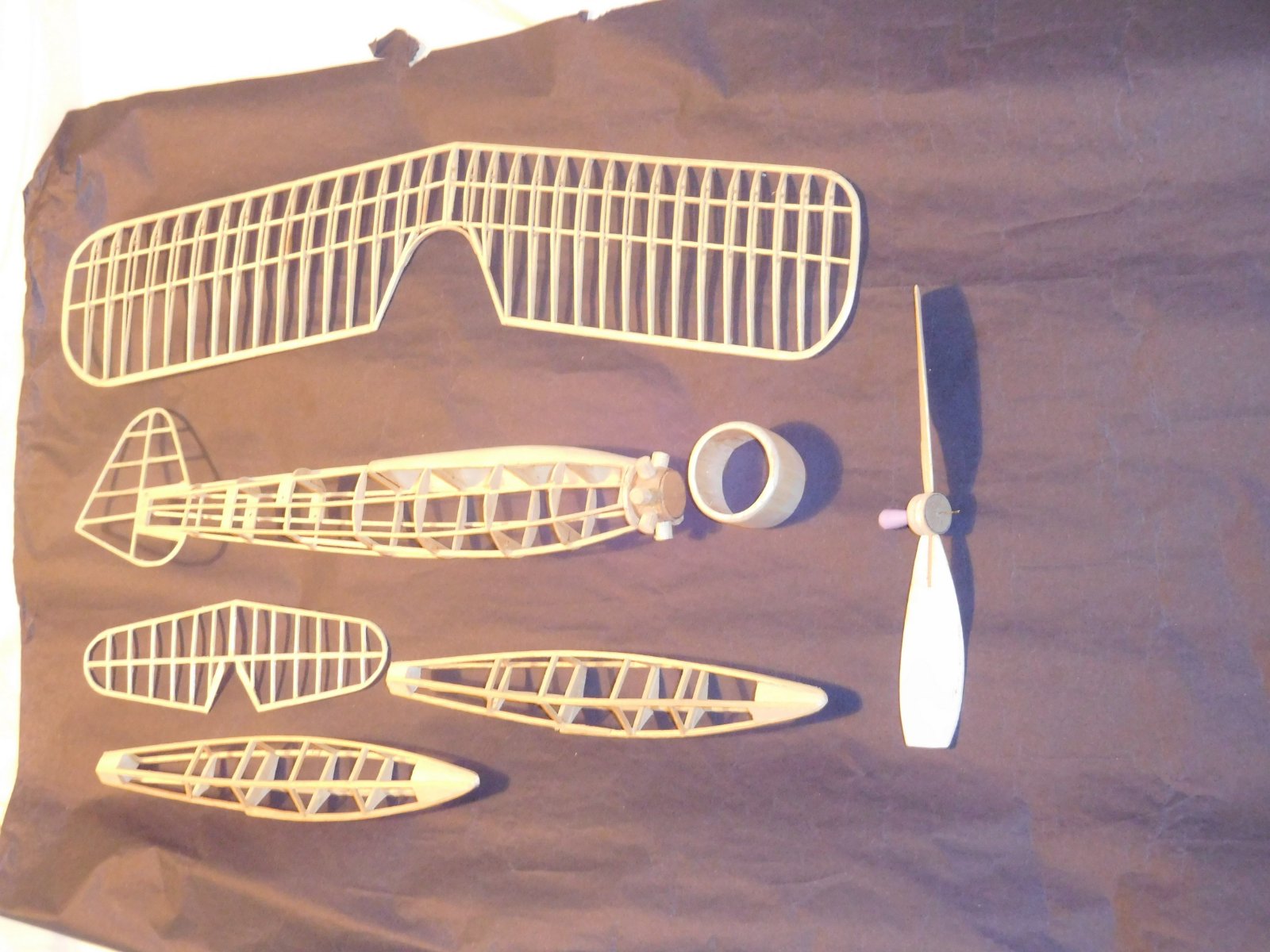

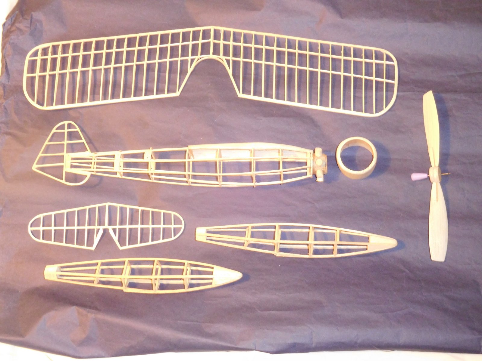

V době, kdy bylo málo podkladů letounů vhodných pro minimakety jsem občas kupoval Skrydlata Polska a tam někdy byly zajímavé věci pro maketáře. Moc se mi líbil barevný podklad plovákového letounu RWD-17W, ale desítky let jsem se jen na něj díval a říkal si, je to pěkné, ale složité, plováky,motor a hlavně ten vzpěrový systém, to by chtělo kompletovat v nějaké šabloně, jinak se těžko udrží sprévná poloha křídla, trupu a plováků. Nakonec mi to nedalo a začal jsem stavět. Pravda je, že některé věci jsem řešil až za pochodu a kompletace byla jen v ruce. Zbytečně jsem měl obavy, že budu muset dost dovažovat v předu a tak již v kostře dal do špice každého plováku jednu matku M3, po dokončení však model byl těžký na nos a měl malý úhel seřízení - odmítal klouzat, takže rozkuchat, dát křídlu větší úhel a matky z přídě plováků ven.

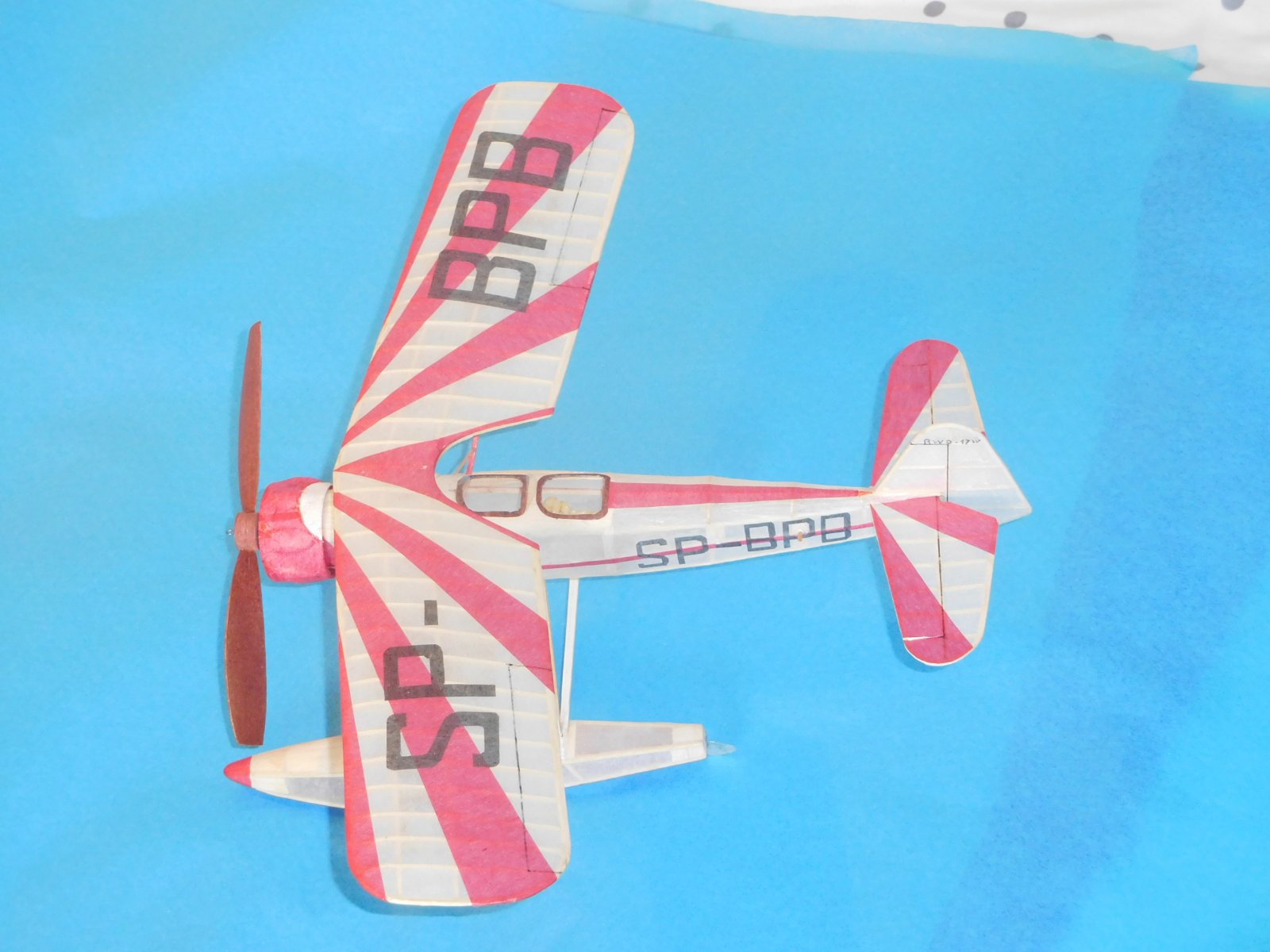

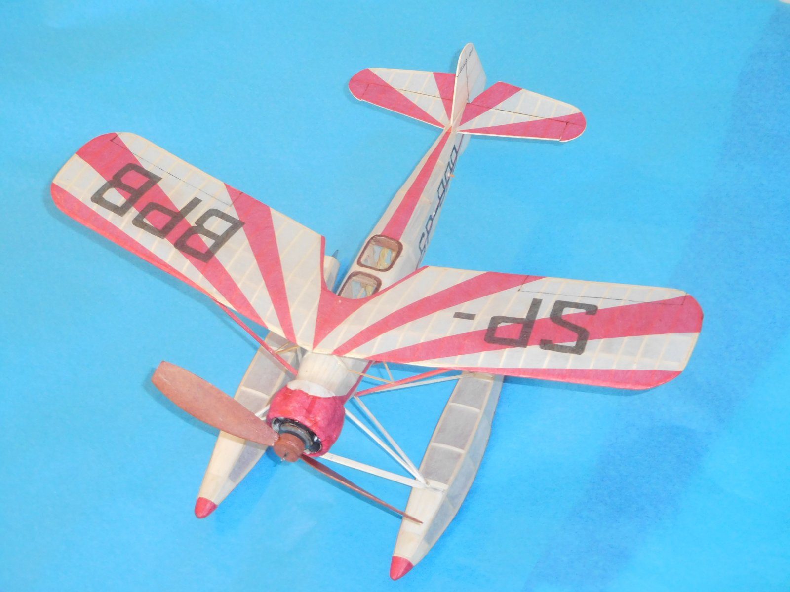

Po vyndání toho balastu ze špice plováků a zvětšení úhlú seřízení jsem dnes ráno, za bezvětří a teplotě kolem nuly, vzal model a šel ven jej zkusit. Napřed kloiuzavý let s rovnoměrně rozloženým svazkem o délce 450 mm, 2.4 g/m. Pro jistotu bylo voleno přistání do měkkých větví křoviny a bylo to dobré. Tak honem než začne nějaký průvan na můj malý travnatý plácek 200m od našeho domu. Natáčím 500 otáček, ale to je asi 1/4 z maxima a guma má malý moment, takže let připomíná jen prodloužený kluz s hezkým přistáním, končícím sklouznutím po trávě. Přitáčím prstem za vrtuli, moment je větší ale v okamžiku startu se objevil slabý průvan, model vystoupal do 2 m, pak se zhoupl, jasná turbulence za domy a model velmi ostřej sjel doleva, naštěstí to vyrovnal a hezky přistál.Míra štěstí byla vyčerpána, měl jsem to zbalit a jít domů, ale zvědavost + hloupost zvítězily. Opět dotočeno prstem na větší moment, výstup do 2,5m výšky zhoupnutí, vyrovnání, půl okruhu a pak již sestup s přistáním na větev keře ve výšce asi 1/2 m a odtud pád kolmo na holou, tvrdou zem. Ozvalo se křupnutí, zkoušel jsem vzpěrový systém plováků, ale ten byl v pořádku. Takže další let, ale ten již byl více rozhoupaný. Konečně jdu domů, ale ještě jeden kluz do měkkého křoví, je to přetažené tak tak, že to tam dohoupalo, Až pak si uvědomuji, že na dlouhém svazku se vzadu vytvořil velký uzel, hlavně však zjišťuji, že střed křidla je odlepený z kozlíku stejně jako i zadní vzpěry od křídla - to bylo ono křupnutí. Takže oprava doma. Nalepení a fixování správné polohy křídla na kozlíku nebylo zrovna snadné, přilepení vzpěr ano. Pak jsem o 10% zkrátil svazek, takže uzel v zadu by po vytočení svazku neměl být tak veliký a model se trošku odlehčil a snad již nebude houpat, tomu by také mělo odpomoci mírné potlačení osy vrtule. Je možné, že bude potřeba o 10% silnější a kratší svazek. Pokračování raději až v hezké hale ZŠ ve Střelicích,

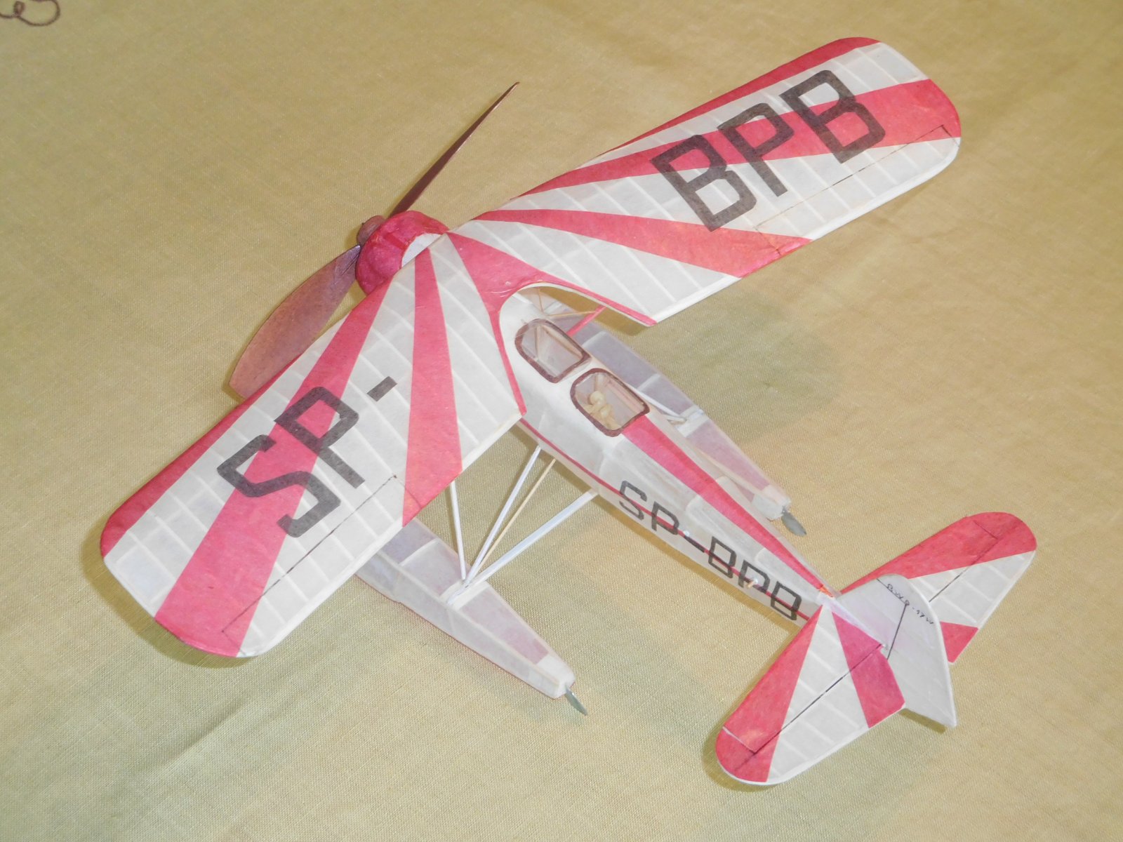

Jestli bych si s tak hezkým a celkem křehkým modelem nedal tu energii a nešel někam kde je více prostoru
Takhle to bude otlučené a poslepované dřív než se to dostane na první soutěž
Myslím že takový fyzicky zdatný důchodce by mohl strčit model do celkem malé krabičky, zajet trolebusem (zadarmo!) do Komína a příjemnou vycházku spojit se zalétnutím modelu na Medlánkách. Pamatuji že jsme tam s modely běžně chodili pěšky.

Roberte, asi jsem to přehnal a ono to také cosi váž. Pokud bych tento typ stavěl podruhé, pak by žeber v křídle byla polovina a VOP by byla vyztužena diagonálně, jak jsem zjistil v nových podkladech, že bylo u skutěčného letounu. Potah křídla by byl kondenzátorákem a vše stříkáno humbrolkami. Nyní je letová 14 g a to je zbytečně moc. Takže snad ta rada pomůže případným novým stavitelům.

Pokud by o to někdo stál, tak na tomhle odkazu je článek o RWD17W včetně fotek, třípohledu a barev. Bohužel spíš pro ročníky co ještě znají bukvy azbuky. [iframe]http://www.airwar.ru/enc/other2/rwd17w.html[/iframe]

Osobně si spíš myslím, že ten spodek plováků nebude čistě červený ale spíš taková ta hnědočervená protiporostová barva - jak se natírají spodky lodí.
A co takhle varianta dvacetinky? Plocha křídla je dost velká, šíp zlepšuje stabilitu a rozpětí 500mm je přece jen víc než 330mm u oříška? Vrtule bude 175mm, teda pokud se vejde kolem plováků. Tak daleko jsem ve svých úvahách nedošel.
