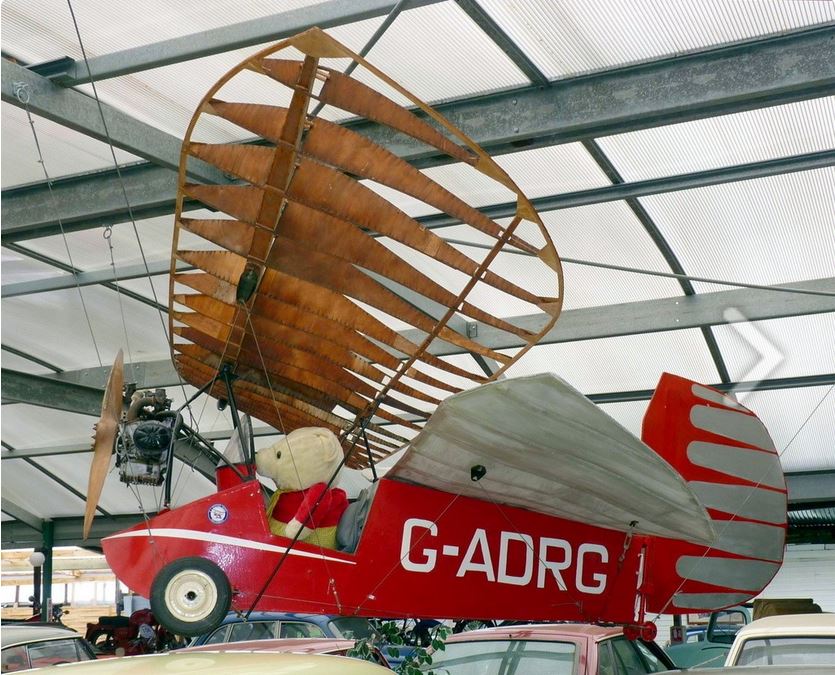

Tak jsem opět dostal chuť postavit Nebeskou blechu.
Jednu jsem už stavěl, ale nebylo to snadné a při nastavení negativů už beztak (alespoň plynule) deformované křídlo získalo tvar, jako bych si na něj sedl.
Náběžka se více narovnala, odtokovka rozdílnými negativy podivně zvlnila... - a tak jsem to odložil...
Nicméně, opět mám chuť tu obludku postavit, ale váhám nad pár věcmi...
1) Jaký profil použít? Originál autostabilní? Fotky ořechů ukazují, že modeláři používají "klasický" profil. Na plánku Richarda Crossleyho je autostabilní profil. Autor originálu taky použil nejméně dva různé profily.
2) Jaké seřízení zvolit? Sám autor skutečné předlohy s tím měl potíže - a já trochu při pochopení jeho způsobu myšlení :-) V dodatku pak popisoval různé nestabilní letové projevy.
3) Kde bude težiště - podle profilu nejspíš více variant. Řešit spíše jako tandem?
4) Příčná stabilita - jaké zvolit vzepětí - maketové? Typ křidélka nemá a maketové bude nejspíš OK pro FF model. U RC bych jej možná nedonutil rozumně zatočit.
Podklady mám z Peanuts and pistachios, dosti podrobné, pak xero knihy, takže s tím potíže nebudou.
Zas tak moc barevných fotek a hezkých provedení jsem nenašel a tak nejspíš vyhraje Blecha ze Kbel, pokud seženu všechny pohledy - mám fotky jen zespodu, visí vysoko - tedy pokud tam ještě je.
Měl ji kolega Mirek z Otrokovic, Ivan H., Rainer také (ale prcka - ta šplhala do oblak jako hmyz...) a možná někdo další odsud...
Stavba moc snadná nebude a letové vlastnosti možná podivné - nechcete mi to někdo rozmluvit? :-)

Na videu i na dalších na Trubce toho o profilech moc moc vidět není, spíše jen běžné profily - i když na tom Richardově autostabilní profil nejspíš bude.
Řekl bych, že v ustáleném režimu poletí stabilně a stejně, ale zjistit, jak ho naladit nebude tak jednoduché jako u běžnějších typů.
Lavór na křídle(ch) by měl zajistit dostatečnou příčnou stabilitu, ta podélná může být "zajímavější" - možná bude létat "na vlně".
Ale jsou horší předlohy. ;-)

V knihe British Civil Aircraft 1919-59 Vol 2 na strane 130 je fotografia Blchy G_ADXS. Na fotke je vidieť, že profil na krídle je v strede zo spodu vykrojený a že pripomína profil RAF 15. Ospravedlňujem sa, že neviem, či skôr nemôžem kópiu fotografie preposlať.

Replika zmíněného kusu je vidět tady:
http://picssr.com/tags/gadxs
ale moc to asi nepomůže :( .
Lepší bude
Stejně na modelu bude nejspíše fungovat něco jiného, než na skutečném letadle.

Ale ono nejde o to, jaký profil měla předloha, tedy primárně.
Jde mi o to, jaký profil použít na modelu, aby to k něčemu bylo...
Mám tady tři monografie a sken knížky H.Migneta, kde je originál profil vidět.
V knížce sice uvádí jednou i "normálnější" profil, ale jinak je vždy vidět mírně klenutý, jako je na fotkách.
Zajímavé zdůvodnění tvůrce uvádí u ostré náběžné hrany - neřeší aerodynamiku, ale nechtěl ji dělat tupější, protože by ji musel víc brousit.....:-/
Dodatek ke knížce uvádí i problémy a doporučené seřízení vč. těžiště; ale předpokládám, že pouhé geometrické zmenšení profilu nemusí být optimální a na těžišti se může "podepsat".
Vzhledem k oběma nosným plochám a krátké plošné délce předpokládám, že autostabilní profil by mohl být vhodnou volbou. Pak to ale na páskovou metodu nebude...
Vyosení motoru bude snad lépe odhadnutelným oříškem, ale to má ještě čas...;-)
Jak jsem uváděl, bude to volňas, takže co nenastavím na zemi, to ve vzduchu nedohoním :-)

Mimochodem, na tom odkazu je dost fotek k Blechám, jen jsou chráněny proti kopírování.
Jako obvykle, k hezké je sotva jedna fotka...
A jedna švýcarská je zajímavá - jak barevně, tak tím, že má lyže...
Barva i lyže rozbijí typický vzhled Blechy břichoplaza s velkými koly, ale zase je to celkem atraktivní vzhled ;-)

Čo sa týka zriadenia /seřízení/ tak tam by som až taký problém nevidel. 2-3 stupne by mohli stačiť. Problém bude s ťažiskom. Model je dosť citlivý na malú zmenu a posunutie ťažiska.
Keď pred niekoľkými rokmi preletela cez nás vlna vlastnoručného zhotovovania striedavých motorov, tak som si aj já jeden navinul a použil som ho na "blche" postavenej podľa historického plánku z päťdesiatých rokov. Rozp. 550 mm. I keď to bol rádiak, bol veliký problém model zalietať. Trvalo dosť dlho, než som našiel prijateľnú polohu ťažiska. Model bol príšerne citlivý na výchylky smerovky a výškovky. Nakoniec prijateľne lietal pri výchylkách len asi +- 7 stupňov. Nikdy som ho však nemiloval. Bol to taký bláznivý eroplán.
