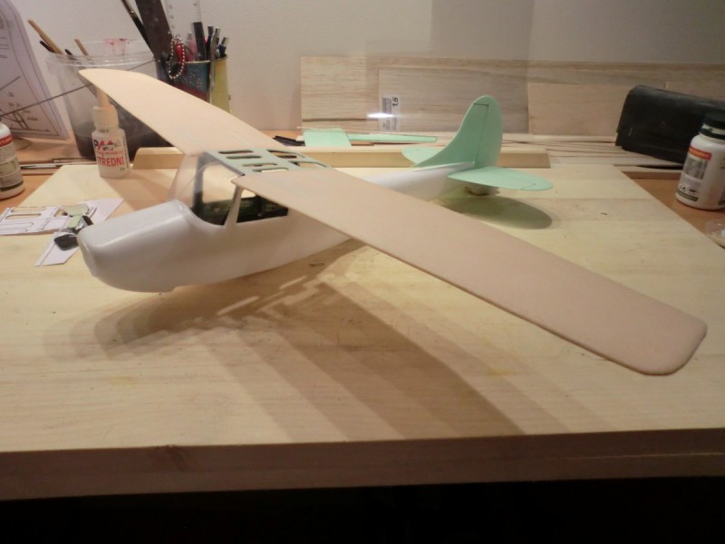

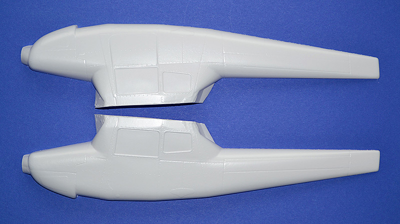

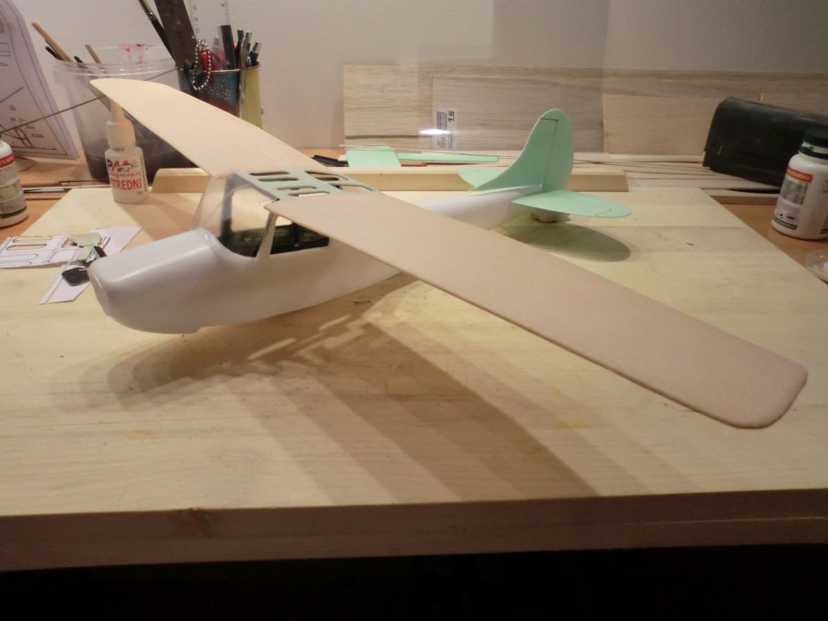

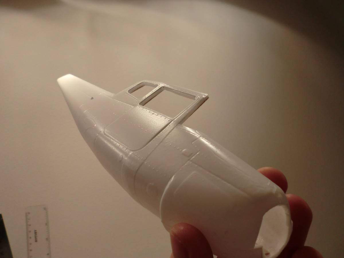

Začal jsem stavět Cessnu O-1Bird Dog od Alfamodel. Tento set je v podstatě maketový základ v podobě trupu, předního a zadního skla, výlisků hlavice pro více variant pohonu,výlisek pilota a stavební výkres. Fotky řeknou více.

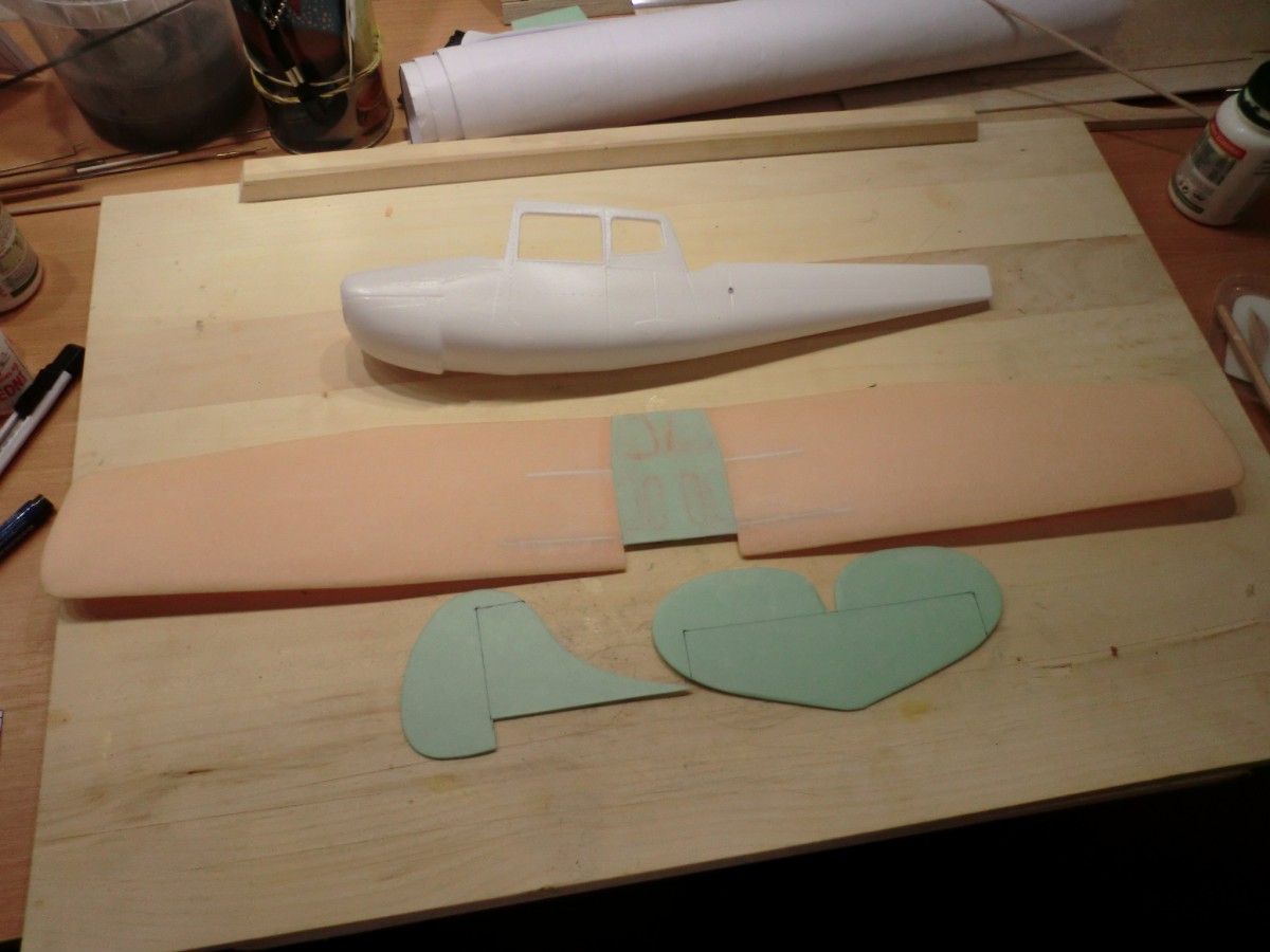

Stavební výkres ostatních částí modelu je pojat jako klasická dřevěná konstrukce s papírovým potahem,leč já se rozhodl jít naproti maketovějšímu vzhledu a relativně rychlejšímu zpracování a použil své zvyklosti a polystyren, což zase ale přináší problémy jiné.
Trup je hezky zpracován s panely, prolisy a nýty. Já jako věčný nešika na důležité stavební uzly bych bral naznačenou rysku na pozici výškovky a úhel náběhu křídla (což ale výrobce nemůže udělat z důvodu více variant možného nastavení volný vs.RC model). Vše se dá ale odměřit přiložením nakopírované části plánu a udělat přesně....u mě snad. :) Trup lícuje moc hezky, šev stačí přeleštit jemným brusným papírem a je to, žádné tmelení není třeba.
Zatím pár fotek neaktuálního nevábně vypadajícího základu.

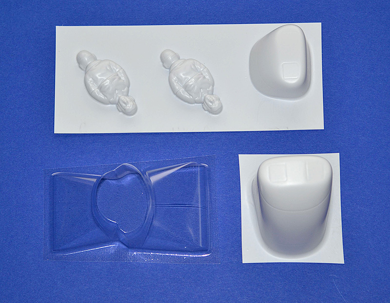

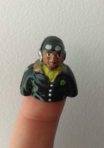

Pilot z výlisku....líp to nešlo, z dálky dobrý, na fotce hrozný :) problém jsou moje ruce a oči i vhodné barvy.
Je z toho trochu americký pilot afrického původu

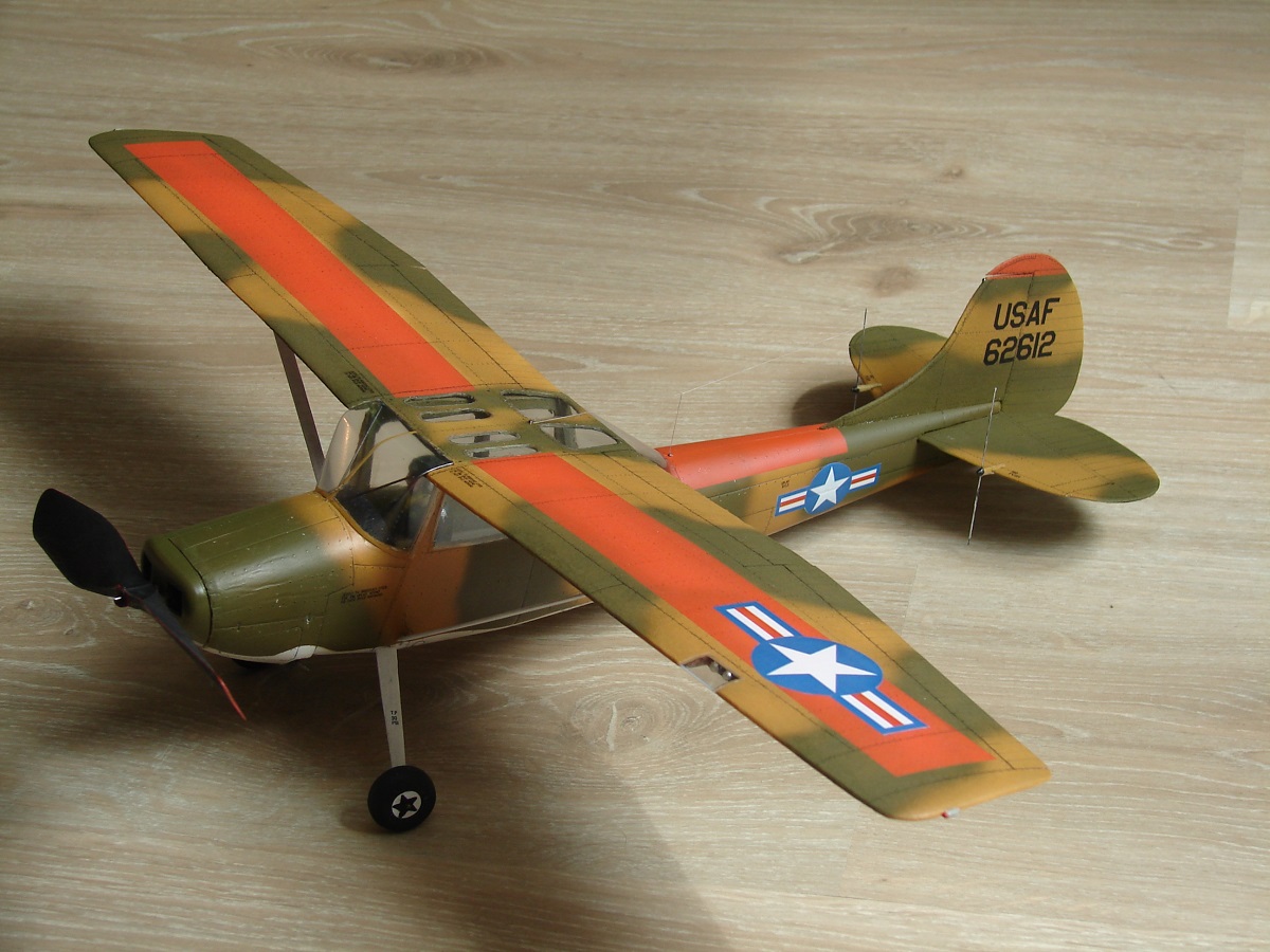

Zbývá vrtule, detaily a zalétat. Hmotnost dle výrobce dobrá :)
Použil jsem poprvé v životě všechny výlisky a pohoda,původně jsem chtěl dělat hlavici celodřevěnou,ale nebyl čas.
Špatně jsem střihnul sklo a po žádosti k Tondovi jsem poštou obratem obdržel další dvě (asi pro jistotu :) ) náhradní kompletní prosklení, za což jsem ještě dlužen.
Zatím jedna rychlá průběžná fotka.

Asi zakopnu a spadnu ti na to, #sorryjako ! :D --> Vypadá to super. Budu si nejspíš muset postavit novou dvacetinku. :twisted: :!:
Malutky
Příspěvky: 176
Bydliště: Havířov
Re: Cessna O-1 Bird Dog 1/20 , ALFAMODEL
Příspěvek od Malutky » 27 dub 2017 19:45
Hezke zbarvení
Příspěvek od Hugo » 27 dub 2017 21:06
Parádní zbarvení, krásná stavba! Smekám! M.
Honza Drážek
Příspěvky: 537
Bydliště: Mnichovice
Příspěvek od Honza Drážek » 28 dub 2017 14:05
Děkuji všem.
Jirka Alfery píše:Asi zakopnu a spadnu ti na to
:) zatím není třeba, ale pokud někde získám tovární manuál na ty cca 5minutové lety, tak jo... :D
